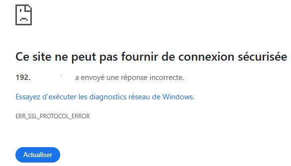

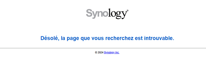

Bonjour. si je tape mon nom de domaine https://*********..me j’arrive bien sur mon nas.
Quand je tape mon non de sous domaine , j’ai l’erreur 400.
Si je tape https://192.1…:8123 , J’ai

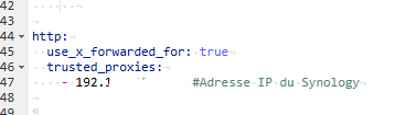

Bonjour. Dans homeassistant/configuration.yaml , j’ai ajouté ceci:

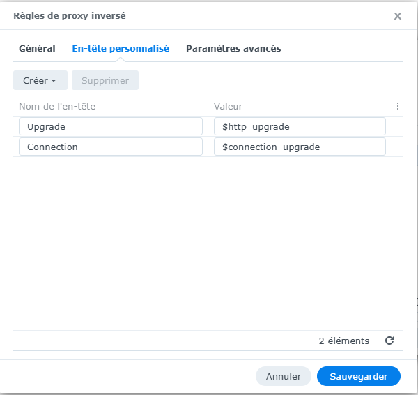

J’ai créé le proxy inversé:

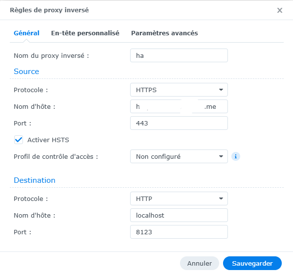

Je viens de changer le nom d’ hôte par localhost comme HA est sur le nas.
Ca donne ceci:

Ici il ne faut pas mettre localhost mais l’IP de ta VM même si c’est sur la même machine l’IP est différente

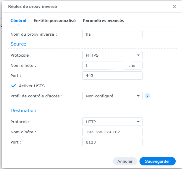

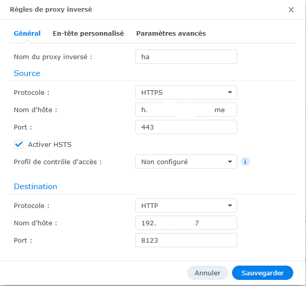

Voila. J’ai remis l’IP de HA mais toujours l’ erreur 400.
La redirection de port est bonne pour toi ?
L’ IP est l’ IP du nas.
La redirection est bonne
Tu es bien mis la bonne ip dans le configuration.yaml (celle du nas) et tu as bien redémarré HA pour prendre en compte la modification du yaml
YES!!! Ca fonctionne !!! Pas mis la bonne ip dans la configuration yaml.
