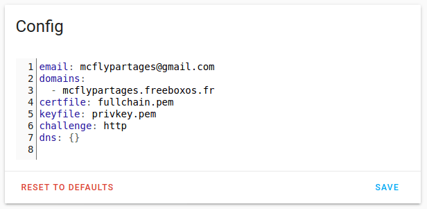

Configuration.
Dans config, mettre un e-mail valide, puis dans domaine, mettez votre ndd.freeboxos.fr ou un autre si vous avez un autre fournisseur.
Laissez le reste comme ça.
email: votremail@gmail.com
domains:
  - votrendd.freeboxos.fr
certfile: fullchain.pem
keyfile: privkey.pem
challenge: http
dns: {}
Cliquez sur “SAVE” puis remonter en haut pour cliquer sur “START“. N’hésitez pas à redescendre en bas de page pour suivre l’installation avec les logs.

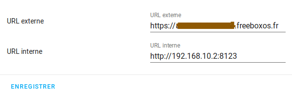

Modification dans l’UI.
Rendez-vous dans configuration, général puis en bas vous avez de quoi rentrer votre URL externe et URL interne.

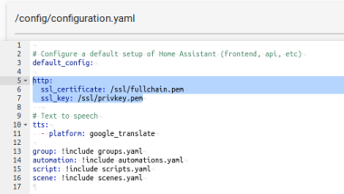

Modification de configuration.yaml.
Dans configuration.yaml et ajouter ceci.
http:
  ssl_certificate: /ssl/fullchain.pem
  ssl_key: /ssl/privkey.pem
Ajout Configuration Lets EncryptAjout Configuration Lets Encrypt
Après un redémarrage, vous devriez pouvoir accéder à votre Home Assistant depuis l’extérieur.

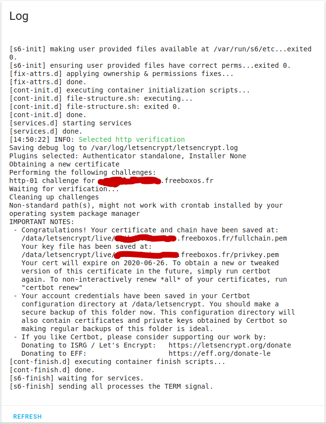

Bonjour, pour commencer je tiens à remercier le créateur les contributeurs de ce tutoriel. J’essaye de le suivre mais je pense que je loupe une étape car cela ne fonctionne pas pour moi. Je ne sais pas si ça vient de la configuration de ma Freebox pour lequel j’ai ouvert les ports ou de la génération de ma clé cryptage. Je sollicite donc votre aide, en vous remerciant d’avance de l’attention portée à ce message. PS voici mes lobes lors de la génération du cryptage:
Citation [s6-init] making user provided files available at /var/run/s6/etc…exited 0.
[s6-init] ensuring user provided files have correct perms…exited 0.
[fix-attrs.d] applying ownership & permissions fixes…
[fix-attrs.d] done.
[cont-init.d] executing container initialization scripts…
[cont-init.d] file-structure.sh: executing…
[cont-init.d] file-structure.sh: exited 0.
[cont-init.d] done.
[services.d] starting services
[services.d] done.
[09:03:37] INFO: Selected http verification
Saving debug log to /var/log/letsencrypt/letsencrypt.log
Plugins selected: Authenticator standalone, Installer None
Obtaining a new certificate
Performing the following challenges:
http-01 challenge for xxxx.freeboxos.fr
Waiting for verification…
Cleaning up challenges
Non-standard path(s), might not work with crontab installed by your operating system package manager
IMPORTANT NOTES:
  • Congratulations! Your certificate and chain have been saved at:
    /data/letsencrypt/live/xxxx.freeboxos.fr/fullchain.pem
    Your key file has been saved at:
    /data/letsencrypt/live/xxxx.freeboxos.fr/privkey.pem
    Your cert will expire on 2020-10-27. To obtain a new or tweaked
    version of this certificate in the future, simply run certbot
    again. To non-interactively renew all of your certificates, run
    « certbot renew »
  • Your account credentials have been saved in your Certbot
    configuration directory at /data/letsencrypt. You should make a
    secure backup of this folder now. This configuration directory will
    also contain certificates and private keys obtained by Certbot so
    making regular backups of this folder is ideal.
  • If you like Certbot, please consider supporting our work by:
    Donating to ISRG / Let’s Encrypt: Donate - Let's Encrypt
    Donating to EFF: Support EFF's Work on Let's Encrypt | Electronic Frontier Foundation
    [cont-finish.d] executing container finish scripts…
    [cont-finish.d] done.
    [s6-finish] waiting for services.
    [s6-finish] sending all processes the TERM signal.
    [s6-finish] sending all processes the KILL signal and exiting.
Citation
Vu les logs ton certificat c’est bien déroulé.
Avez tu essayé avant avec DuckDNS ? Si oui avez tu supprimé les fichiers dans dossier SSL?
Sinon a tu accès a ta freebox via le ndd et le port d’acces stipulé dans tes réglages de la Freebox.
As tu bien redirigé le 8123 vers ton 8123 de ton système et le 443 vers le 8123.
Tapes tu https://ndd.freeboxos.fr ou HTTPS://ndd.freeboxos.fr:8123 ? Il ne faut pas mettre 443 derrière n’y le 8123.
Qu’as tu déclaré dans la configuration , général de HA.
Bonne journée
Merci pour la rapidité de votre réponse. Si tout d’abord je tiens à vous remercier pour la rapidité de votre réponse. Si non je n’ai jamais essayé l’extension DuckDNS. Et je suis sûr qu’il n’y avait rien qui traîne dans le dossier SSL car j’ai supprimé mes précédentes tentatives. En ce qui concerne le NDD j’arrivais bien à accéder à ma Freebox en l’utilisant et à mon Nass. Sur la gestion des ports j’avais bien redirigé le port 443 vers le 8123 mais je n’avais pas ouvert le 8123 vers le 8123. Je les ai ouverts deux fois car je ne sais pas si les fonds TCP ou UDP. Pour me quand connecté je renseigne mon adresse Dans mes options générales j’ai renseigné:
-https://ndd.freeboxos.fr Pour l’URL externe
-http://192.168.0.2:8123 pour l’URL internent
et ceci ne fonctionne toujours pas.

Bonjour @Nyco ,
tu as suivi le tuto depuis le forum ou depuis le site ?
Car sur le forum il manque une étape indispensable :
ajouter la configuration dans le fichier configuration.yaml
je préviens l’auteur
@McFly il manque la partie de la configuration du fichier configuration.yaml qui contient les chemins des clés.
Peux tu éditer le post et les ajouter ?
Merci il me renvoie « connections ssl impossible »
ok bizarre car c’est un envoi automatique. je re colle
Merci pour l’info
voila c’est fait l’ami merci a toi
Ok merci bien le problème venais bien configuration.yaml
je vous remercie tout les deux!
Parfait ! :+1:t2: :clap:
