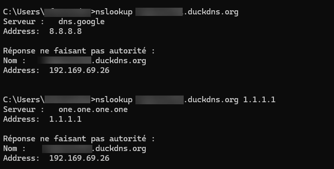

merci beaucoup pour votre réponse.
voilà ce que j’obtiens
Serveur : dns.google
Address: 2001:4860:4860::8888
Réponse ne faisant pas autorité :
Nom : xxxxx.duckdns.org
Address: 192.169.69.26
C:\Users\xxxxx.duckdns.org 1.1.1.1
Serveur : one.one.one.one
Address: 1.1.1.1

Bon voilà encore un coup de duckdns qui débloque tu 'e peux pas y faire grand chose
Le meilleur choix prendre un domaine chez OVH par exemple
Il y’a un utilisateur qui a eu exactement le même soucis que toi il y’a quelques jours

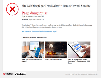

On peut voir que c’est exactement la même adresse que sur l’autre post récent.
Or cette adresse renvoi ça
Pourquoi duckdns renverrai plusieurs utilisateur vers cette ip ?
Cela ne peut il pas etre un probleme de serveur piraté qui detourne la chose vers cette ip ?

Si c’est bien la même ip retournée.
aujourd’hui
le screen que j’ai posté venant de l’autre post
Et c’est bien le serveur HA qui renvoi cette ip à duckdns non ?
Pourquoi 2 serveurs différents renverrai la même adresse à duckdns ?
Ou alors il y’a un serveur complet chez duckdns qui a décidé que tout ce qui arrivait dessus aurai cette ip ? Je pense qu’il s’en rendrait compte non ?

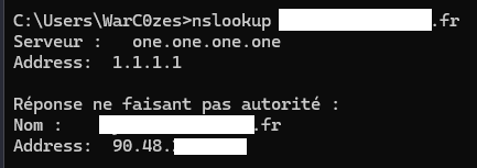

tu devrais voir ton ip publique.
