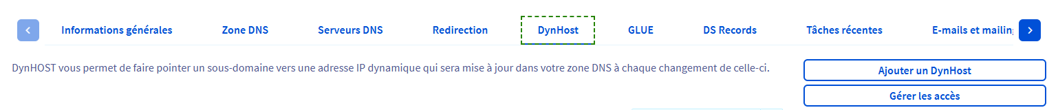

avec OVH, tu crées un dynhost que tu ajoutes à ta livebox. Ça modifiera l’ip si elle change.

Configurer DynHost, le DDNS de chez OVH | IT-Connect
Oui, avec toutes les extensions.
