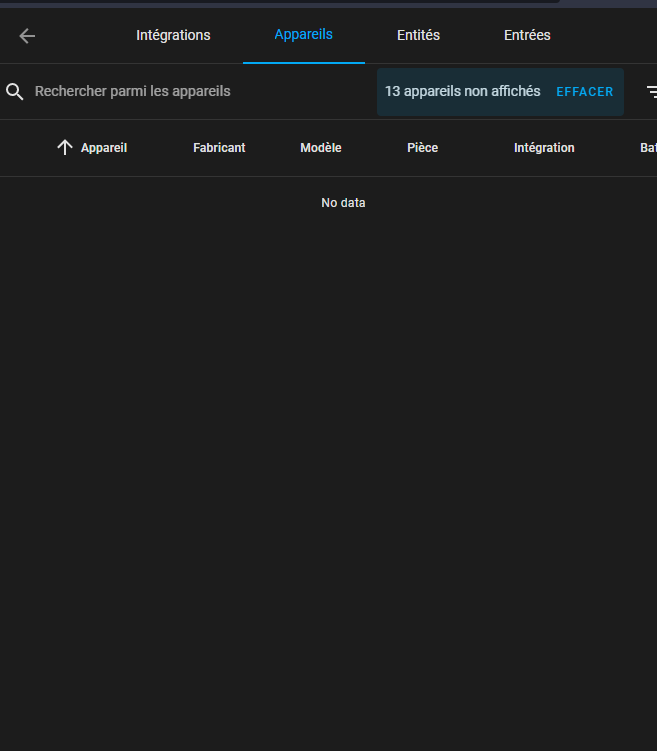

J’ai ouvert ce sujet car au départ j’avais un soucis de fond de carte, mais je me rend compte que le sujet est plus vaste.
Par exemple depuis l’extérieur, je n’ai pas accès à la liste de mes appareils, automations, etc.
