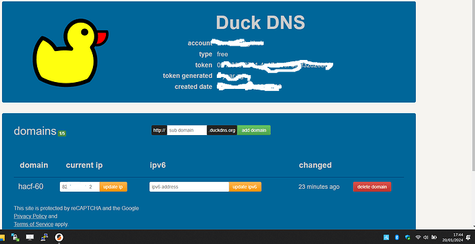

Je viens de crée une nouvelle VM pour testé tous ça …

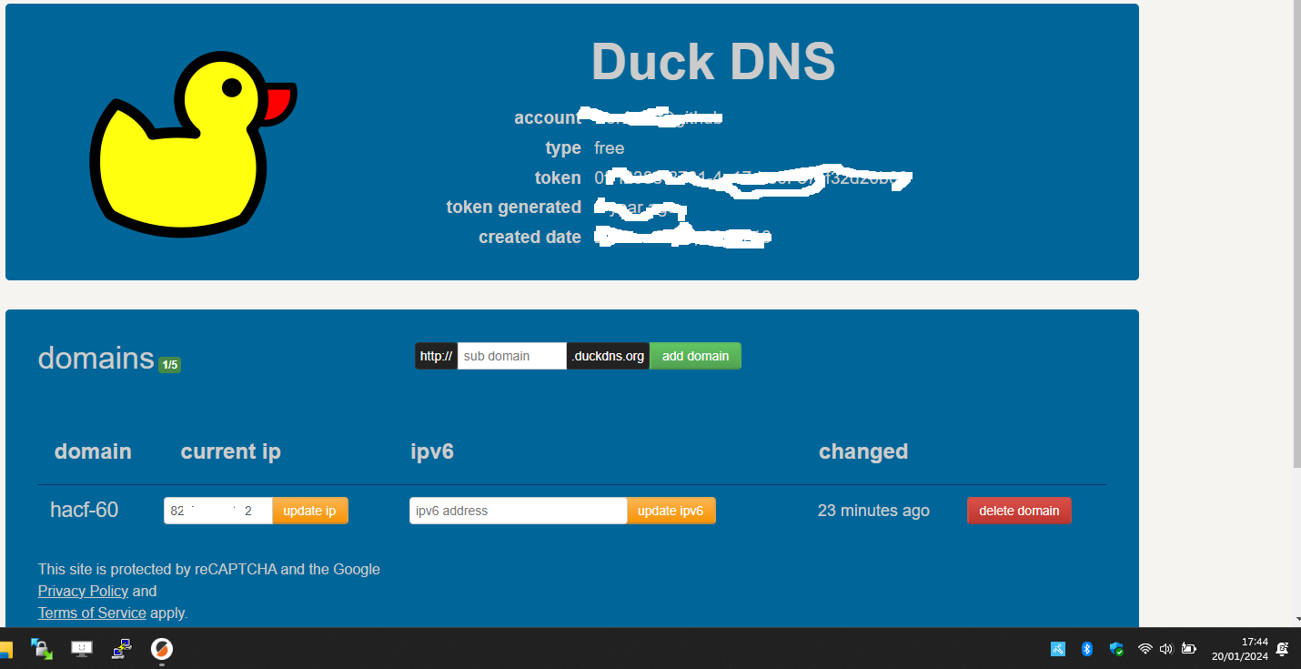

Alors j’ai crée un nom chez DuckDNS , mon IP FAI ( free ) et bien Apparue

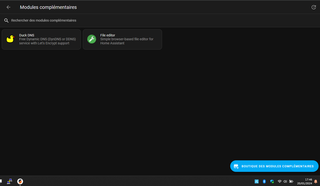

Ensuite j’ai installé DucksDNS

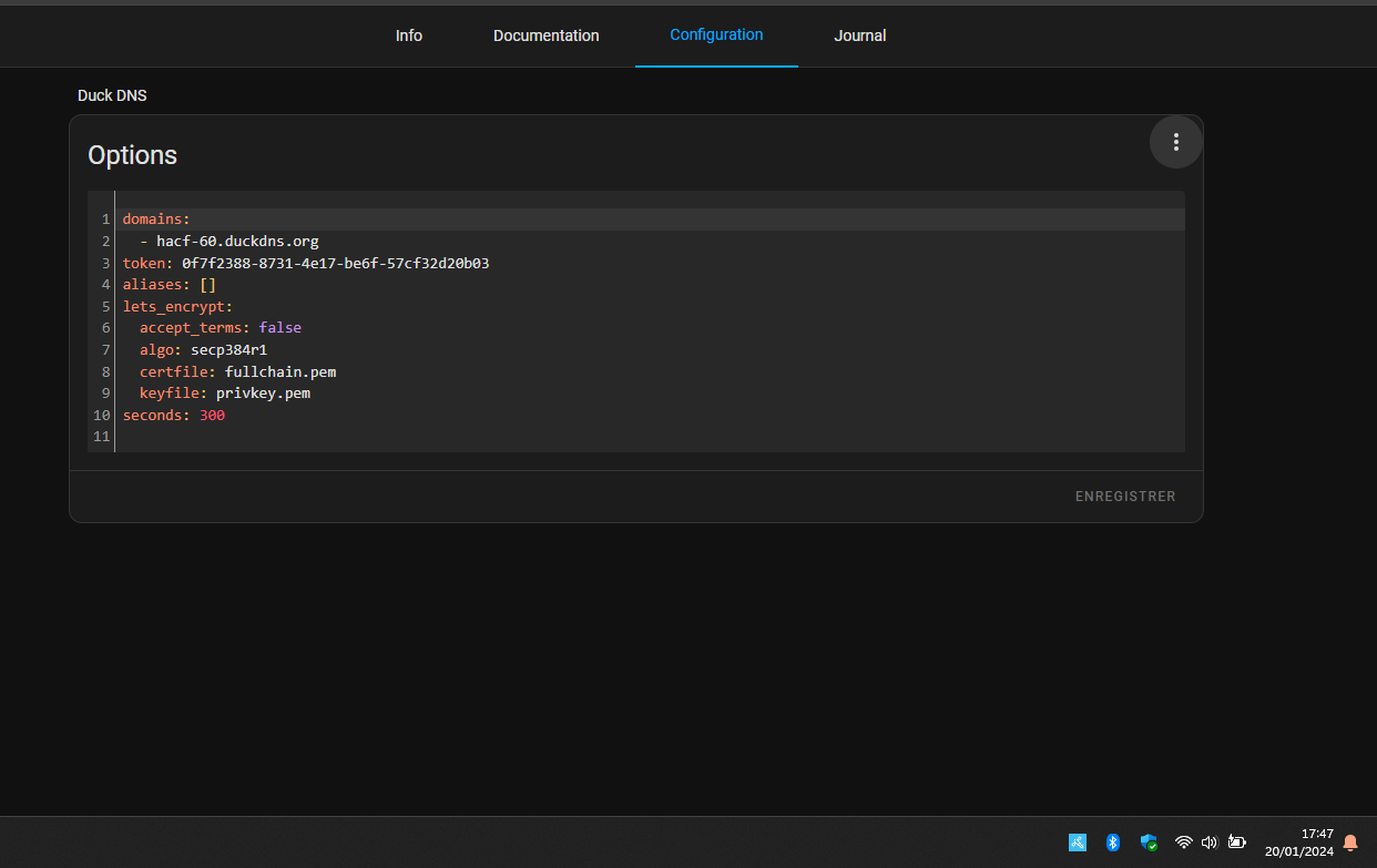

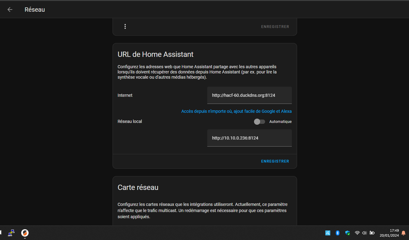

Mis la config suivante ( je suis passé en .yaml)
Dans mon fichier
configuration.yaml de HA
Dans Reseau de HA

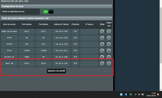

dans mon routeur je redige le port 8124 vers 8124 ( Port que je modifié sur ma secode VM ) pour evité conflit avec mon HA de PROD
resultat:

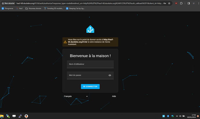

http externe

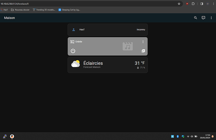

en local
