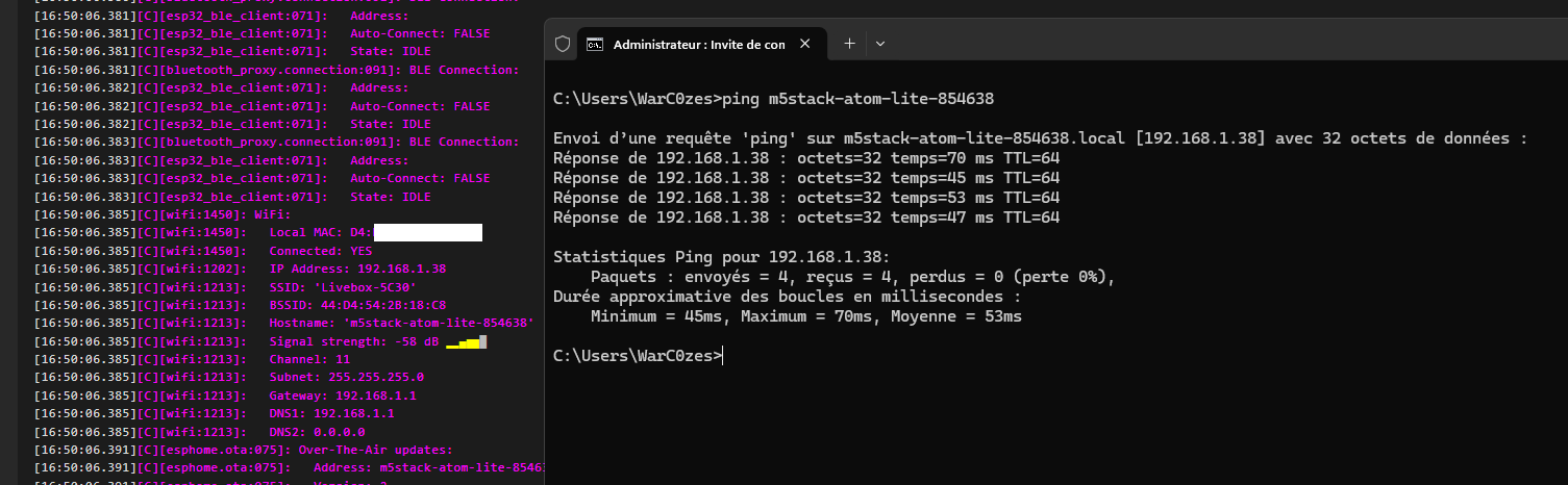

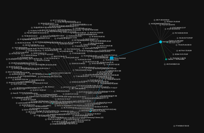

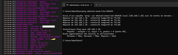

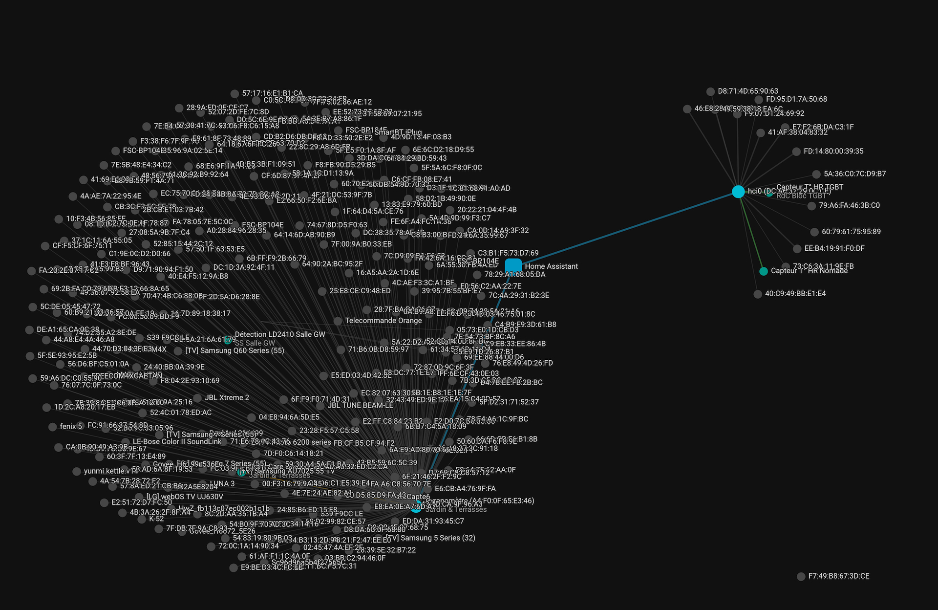

Juste une info, toutes ces adresses voisines, c’est bien du WiFi ?
Quoi qu’il en soit, voilà un esp32U avec son antenne opérationnelle ! Merci.
Reste un deuxième qui m’a complètement lâché, impossible à récupérer dans ESPHome.
Mais là j’ai une indigestion dominicale, ça fera l’objet d’un autre appel à vous.
Bonne fin de weekend,
patrickp78
Non c’est du bluetooth
