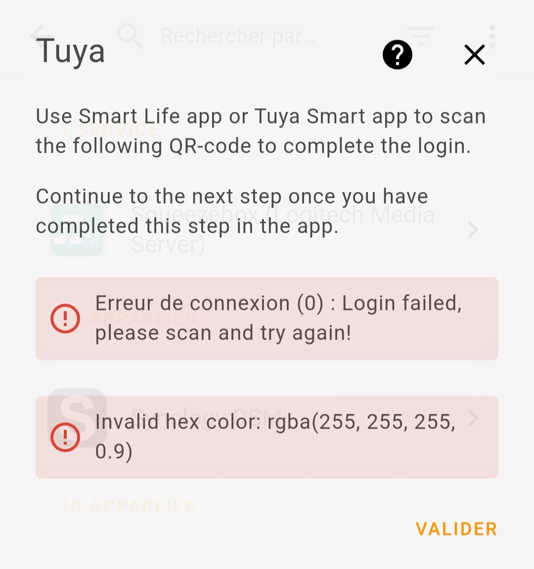

D’après les discussions sur le thread original, avec de nombreux utilisateurs qui ont le problème de l’intégration Tuya, il faut que tu revienne sur le thème de base de HA (tu dois utiiser un thème personnalisé) pour éviter ton erreur « Invalid hx color… »

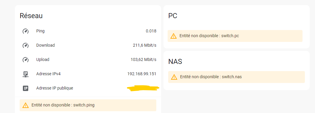

Salut! Tous mes switches créés via un template sont maintenant manquants. Je n’ai rien vu à ce sujet dans les breaking changes, et personne ne semble rapporter ce problème. Une idée ?

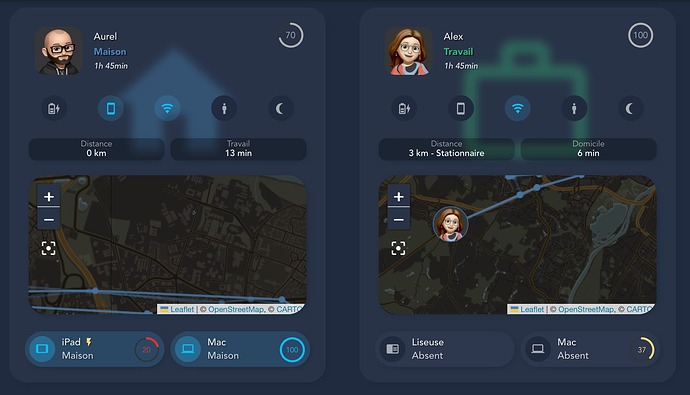

Reconnection à Tuya en qques secondes sans aucun pb et je viens de découvrir Proximity en lisant les notes de release. Je vais le paramètrer et chercher s’il y a une ou des discussions sur ce sujet et qques exemples de cartes l’utilisant pour trouver l’inspiration

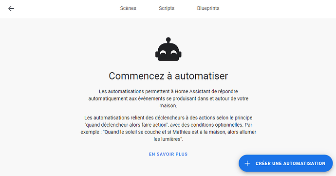

Salut! Je viens de regarder, mais il n’y a aucun warning ou erreur dans les logs en lien avec les switches. Nouveau gros problème que je viens de découvrir : toutes mes automatisations ont ‹ disparu › : j’ai toujours mon fichier automation.yaml, mais plus rien de visible dans paramètres → automatisation
Ca sent le probleme avec des lignes corrompues ou des des devices ID corrompus.
Par ex un interr c’est ‹ device_id: cb55d3d078ad418xxxx0f2b7 ›. Si l’ID est corrompu, ca degage tout le fichier yaml.
C’est une piste.
Spook dit quoi ? ( a avoir ca !)
Pour vérifier tu copies par securité ton fichier yaml, tu le renommes en .back, et tu refresh les autos, et tu en crées une bidon vite fait , si elle apparait c’est juste des lignes corrompus dans le fichier d’origine.
