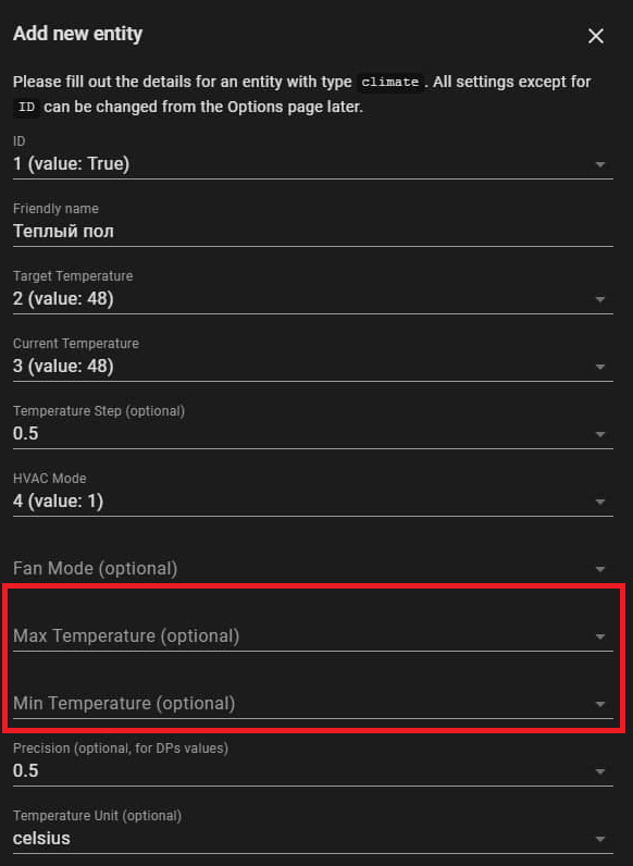

Par Local tuya tu peu modifier la temp min/max ( a confirmer, j’ai pas de thermostat ) pendant la configuration de l’appareil:

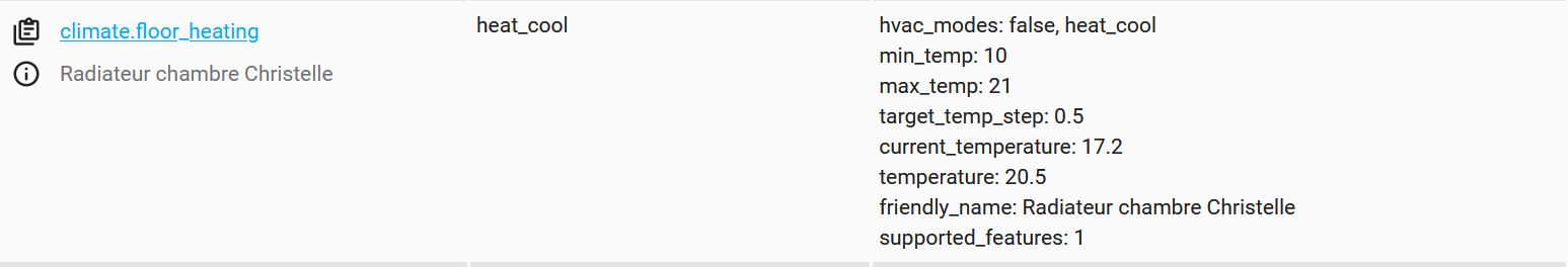

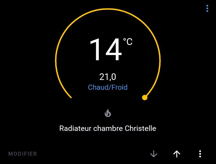

Alors le customize c’est super mais il me reste à peauffiner la chose
En effet avant j’avais ça
et ça
maintenant avec le fichier customize.yaml renseigné ainsi:

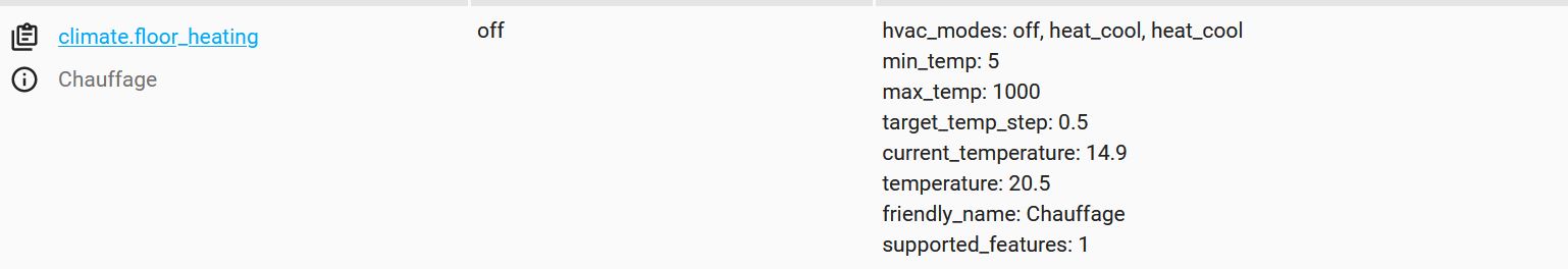

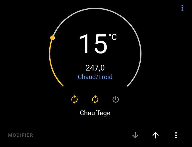

j’ai
et
J’ai perdu le marche arrêt et l’icone chauffe ne passe pas en jaune lorsque le radiateur fonctionne
Forcement… Tu mets un mode qui n’existe pas… Change le customize en

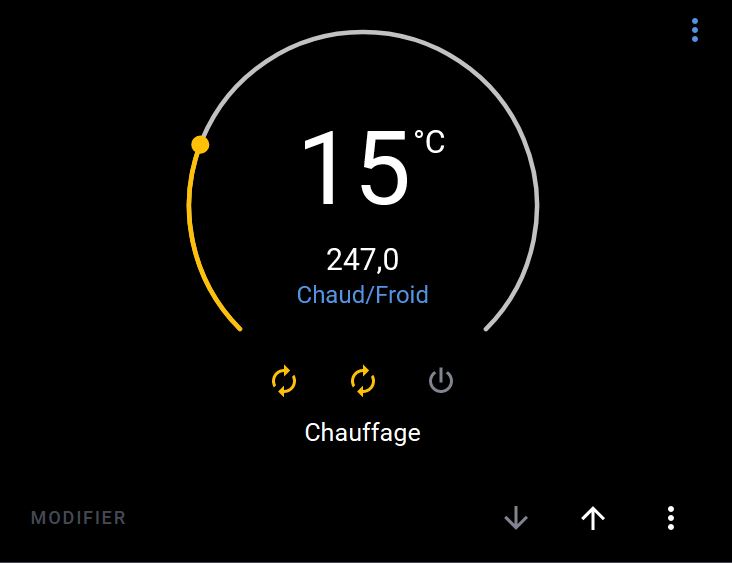

mais je n’ai toujours pas le bouton power
bizarre le off ne semble pas être pris en compte
Bizarre.
Il faut trouver la bonne combinaison, ordre ?
Perso les presets, je ne m’en sers pas
c’est bon
