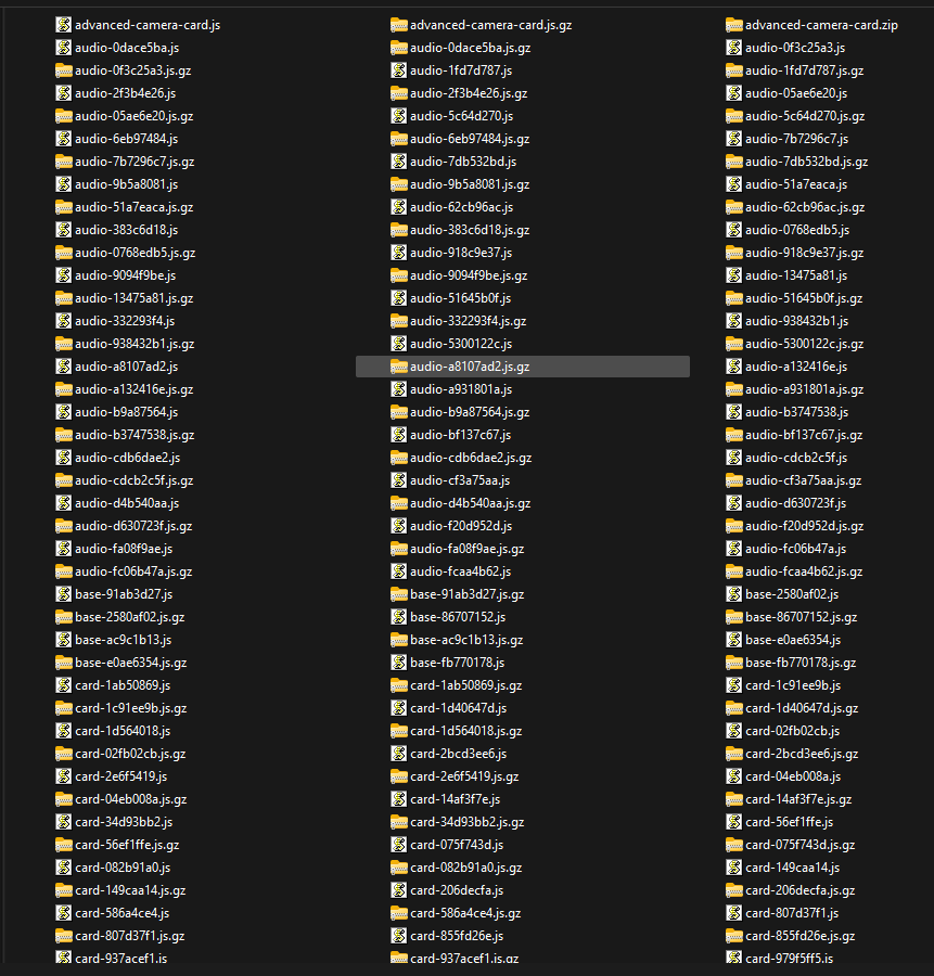

Par contre en analysant le répertoire de l’add-on, je constate qu’il y a énormément de fichiers (2555 ! )
On dirait les différentes mises à jour qui sont restées.

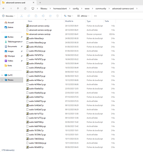

bonjour,
idem de mon coté ( 3755 fichiers :rofl: ).

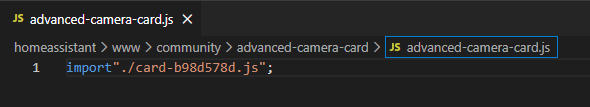

J’en ai aussi 2900 c’est les anciennes versions, quand on trie par date on voit qu’il y a à chaque fois des groupes avec la même date et le fichier principal se contente d’importer la plus récente.
C’est supprimé tous les fichiers sauf ceux de la dernière date, redémarré HA.
