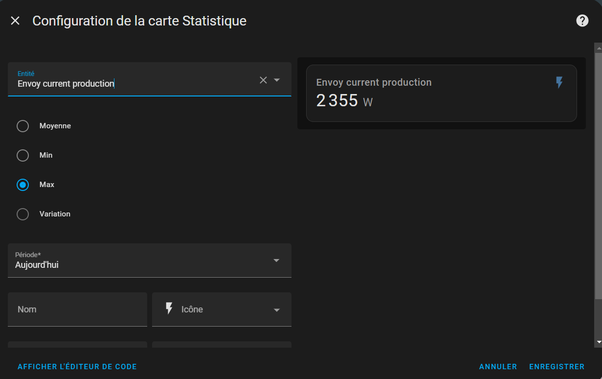

Pour l’afficher sur le dashboard, normalement tu peux de base utiliser la carte « statistiques ».
Exemple:
oui c’etait bien sa la puissance instantanée max en watts et pas en wh; désolé j’ai confondu.
je viens de le faire merci beaucoup. :partying_face:
