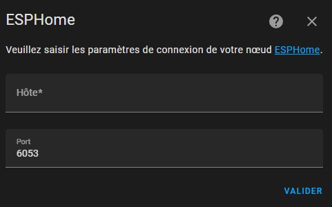

même en l’ajoutant manuellement, avec son ip dans hôte ?
c’est sur que ca pas une grosse portée en wifi un esp, 10m max d’une box .
Oui même comme cela je le vois pourtant en http avec l ip … mais en install wifi il perde le wifi
