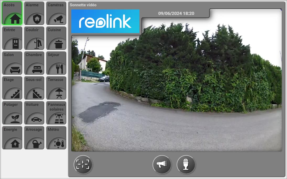

Ce qui est pas bô c’est le logo reolink sur l’image :grin:
Ca il doit y avoir moyen de le virer depuis l’interface web, non ?

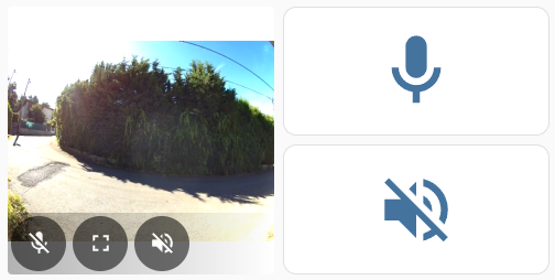

J’ai enfin trouvé comment agir sur la carte Frigate depuis un bouton externe. Il va falloir que j’affine un peu et voir si ça fonctionne avec le menu en hidden.

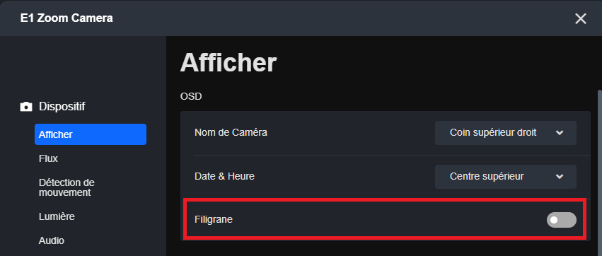

Dans l’appli reolink, rubrique affichage :wink:
J’ai pas regardé dans l’interface web mais ça doit être pareil.
Sinon, super pour interagir avec la carte :+1:
Sur l’interface web tu peux masquer l’affichage de la date et l’heure et le nom de la caméra en bas à droite. J’ai pas trouvé pour le logo.
Filigrane dans l’app
dans l’appli

Le code de la carte avec ce qu’il faut pour piloter la sourdine depuis un bouton externe avec un input_boolean :
type: custom:frigate-card
cameras:
  - camera_entity: camera.reolink
    live_provider: go2rtc
    go2rtc:
      modes:
        - webrtc
menu:
  buttons:
    microphone:
      enabled: true
      alignment: opposing
    timeline:
      enabled: false
    cameras:
      enabled: false
    frigate:
      enabled: false
    download:
      enabled: false
    media_player:
      enabled: false
    mute:
      enabled: true
      alignment: opposing
    camera_ui:
      enabled: false
    substreams:
      enabled: false
    live:
      enabled: false
    clips:
      enabled: false
    snapshots:
      enabled: false
    fullscreen:
      enabled: false
  style: overlay
  position: bottom
  button_size: 50
live:
  controls:
    thumbnails:
      mode: none
  auto_mute: all
  preload: false
dimensions: {}
media_gallery:
  controls:
    thumbnails:
      show_favorite_control: false
      show_timeline_control: false
      show_download_control: false
    filter:
      mode: none
elements:
  - type: custom:frigate-card-conditional
    elements:
      - type: icon
        icon: mdi:volume-off
        title: Sourdine
        style:
          left: 100px
          top: 340px
    conditions:
      view:
        - live
      camera:
        - camera.reolink
      state:
        - entity: input_boolean.maison_sonnette_sourdine
          state: 'on'
          state_not: 'off'
automations:
  - conditions:
      state:
          state: 'on'
          state_not: 'off'
    actions:
      - action: custom:frigate-card-action
        frigate_card_action: unmute
    actions_not:
        frigate_card_action: mute

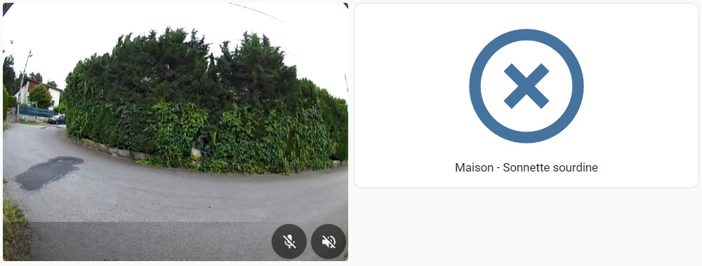

how did you manage to make this work? HA entity state is not working for me as a condition.
automations:
  - conditions:
      state:
          state: 'on'
          state_not: 'off'
    actions:
    actions_not:
but when i use frigate card built in condition example : fullscreen its working fine.
automations:
  - conditions:
      fullscreen: true

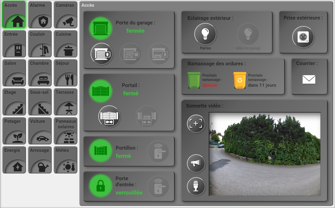

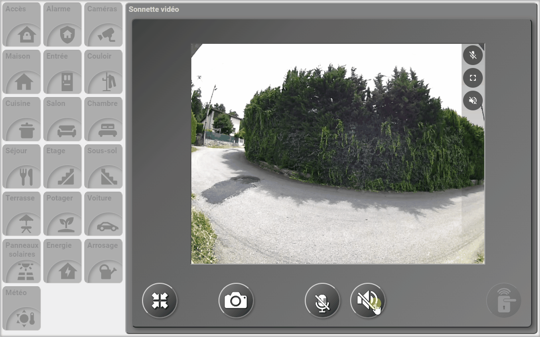

Je ne sais pas pourquoi celà fonctionne chez moi mais ça fonctionne :
essai
      custom_fields:
        carte_sonnette:
          card:
            type: custom:button-card
            custom_fields:
              bouton_reduire:
                card:
                  styles:
                    card:
                      - background-color: rgba(255,255,255,0.0)
                      - background-image: url(/local/images/icones/reduce_size.png)
                      - background-size: cover
                      - box-shadow: 2px 2px 4px 0px rgba(32,32,32,0.5)
                      - border: 2px rgba(211,211,211,1.0) outset
                      - border-radius: 50%
                      - height: 72px
                      - width: 72px
                      - '--mdc-ripple-press-opacity': 0.12
                  tap_action:
                    action: call-service
                    service: script.tableau_de_bord_menu
                    service_data:
                      carte: '[[[ return "1"; ]]]'
                  hold_action:
                    action: none
              bouton_microphone:
                card:
                  styles:
                    card:
                      - background-image: |
                            if (states['input_boolean.maison_sonnette_microphone'].state == 'on')
                              return 'url(/local/images/icones/micro_talk.png)';
                            else
                              return 'url(/local/images/icones/micro_off.png)';
                      - height: 72px
                      - width: 72px
                  tap_action:
                    service: script.maison_sonnette_basculer_microphone
              bouton_sourdine:
                card:
                  styles:
                    card:
                            if (states['input_boolean.maison_sonnette_sourdine'].state == 'on')
                              return 'url(/local/images/icones/mute_off.png)';
                            else
                              return 'url(/local/images/icones/mute_on.png)';
                      - height: 72px
                      - width: 72px
                  tap_action:
                    service: script.maison_sonnette_basculer_sourdine
              bouton_capture:
                card:
                  styles:
                    card:
                      - background-image: url(/local/images/icones/snapshot.png)
                      - height: 72px
                      - width: 72px
                  tap_action:
                    service: script.maison_sonnette_capture_d_ecran
              bouton_serrure_portillon:
                card:
                  styles:
                    card:
                      - background-image: url(/local/images/icones/serrure.png)
                      - box-shadow: none
                      - border: 1px rgba(211,211,211,1.0) outset
                      - height: 72px
                      - width: 72px
                      - opacity: 20%
                  tap_action:
                    action: none
            styles:
              card:
                - background-image: >-
                    linear-gradient(135deg, rgba(64,64,64,1.0) 0%,
                    rgba(96,96,96,1.0) 25%, rgba(128,128,128,1.0) 100%)
                - border-radius: 10px
                - box-shadow: 4px 4px 8px 0px rgba(32,32,32,0.5)
                - border: 2px rgba(32,32,32,0.5) outset
                - height: 628px
                - width: 813px
                - top: 10px
                - left: 5px
              custom_fields:
                bouton_reduire:
                  - position: absolute
                  - top: 535px
                  - left: 20px
                bouton_microphone:
                  - top: 535px
                  - left: 350px
                bouton_sourdine:
                  - top: 535px
                  - left: 442px
                bouton_capture:
                  - top: 535px
                  - left: 175px
                  - top: 535px
                  - left: 718px
        video:
          card:
            type: custom:mod-card
            card:
              card-id: sonnette
              cameras:
                  go2rtc:
                    modes:
                      - webrtc
              menu:
                buttons:
                  microphone:
                    enabled: true
                    alignment: matching
                  timeline:
                    enabled: false
                  cameras:
                    enabled: false
                  frigate:
                    enabled: false
                  download:
                    enabled: false
                  media_player:
                    enabled: false
                  mute:
                    enabled: true
                    alignment: matching
                  camera_ui:
                    enabled: false
                  substreams:
                    enabled: false
                  live:
                    enabled: false
                  clips:
                    enabled: false
                  snapshots:
                    enabled: false
                  fullscreen:
                    enabled: true
                style: overlay
                position: right
                button_size: 40
              live:
                controls:
                  thumbnails:
                    mode: none
                auto_mute: all
                preload: false
              dimensions: {}
              media_gallery:
                controls:
                  thumbnails:
                  filter:
                    mode: none
              elements:
                  elements:
                    - type: icon
                      icon: mdi:volume
                      title: Sourdine
                      style:
                        left: 100px
                        top: 500px
                  conditions:
                    view:
                      - live
                    camera:
                      - camera.reolink
                    state:
                        state: 'on'
                        state_not: 'off'
                  elements:
                    - type: icon
                      icon: mdi:microphone-off
                      title: Microphone
                      style:
                        left: 200px
                        top: 500px
                  conditions:
                    view:
                      - live
                    camera:
                      - camera.reolink
                    state:
                      - entity: input_boolean.maison_sonnette_microphone
                        state: 'on'
                        state_not: 'off'
              automations:
                - conditions:
                    state:
                        state: 'on'
                        state_not: 'off'
                  actions:
                  actions_not:
                - conditions:
                    state:
                        state: 'on'
                        state_not: 'off'
                  actions:
                      frigate_card_action: microphone_unmute
                  actions_not:
                      frigate_card_action: microphone_mute
                      styles: null
            card_mod:
              style: |
                ha-card {
                  border: 2px inset darkgrey !important;
                  border-radius: 0px !important;
                  position: absolute !important;
                  z-index: {{ '1' if states('input_number.tableau_de_bord_carte_courante') == '22.0' else '0' }} !important;
                  top: {{ '80px' if states('input_number.tableau_de_bord_carte_courante') == '22.0' else '800px' }} !important;
                  left: {{ '130px' if states('input_number.tableau_de_bord_carte_courante') == '22.0' else '1000px' }} !important;
                  width: {{ '598px' if states('input_number.tableau_de_bord_carte_courante') == '22.0' else '0px' }} !important;
        masque_sonnette:
          card:
            styles:
              card:
                - background-image: url(/local/images/masque_sonnette.png)
                - box-shadow: none
                - border: none
                - border-radius: 0
                - height: 450px
                - width: 30px
                - margin-top: 80px
                - left: 100px
                - z-index: 1
            tap_action:
              action: none
            hold_action:
              action: none
      styles:
        card:
          - background-color: rgba(128,128,128,1.0)
          - border: 2px outset darkgrey
          - width: 836px
          - height: 673px
          - border-radius: 1%
          - padding-left: 5px
          - margin-top: '-3px'
          - margin-left: '-6px'
        name:
          - font-size: 0.9em
          - font-weight: bold
          - justify-self: start
          - align-self: start
          - margin-top: '-30px'
          - color: lightgrey
        custom_fields:
          carte_sonnette:
            - top: 20px
            - left: 5px
            - opacity: |
                  if (states['input_number.tableau_de_bord_carte_courante'].state == '22.0')

Le script maison_sonnette_basculer_microphone est juste un script qui permet de basculer (toggle) l’input_boolean du microphone :
alias: Maison - Sonnette basculer microphone
sequence:
  - service: input_boolean.toggle
    metadata: {}
    data: {}
      entity_id: input_boolean.maison_sonnette_microphone
description: ""
L’autre script n’a pas de lien avec la carte Frigate mais juste avec le tableau de bord. Il affiche la carte en lien avec les boutons du menu à gauche (les 19 boutons).
il semble que la frégate ne voit pas ou ne détecte pas mon état HA input_boolean. je me demande si cela a à voir avec mqtt ou autres ?
ci-dessous le code exact de l’automatisation mu dans la carte de frégate
automations:
                - conditions:
                    state:
                      - entity: input_boolean.switch
                        state: 'on'
                        state_not: 'off'
                  actions:
                  actions_not:
                      frigate_card_action: _microphone_mute
pls answer in english i just translated this reply via google translate. thanks!
@Cleya
quelle version de carte frégate utilisez-vous ?
Bonjour, je pense que c’est la dernière version.
Déjà, il y a un « _ » en trop avant microphone_mute :
automations:
                - conditions:
                    state:
                        state: 'on'
                        state_not: 'off'
                  actions:
                  actions_not:
Par ailleurs, pour tester, il vaut mieux utiliser la sourdine car je pense que le « microphone_mute » est prévu pour être actif pendant une durée donnée. Mon bouton ne permet pas de le désactiver, il se désactive automatiquement au bout d’un certain temps.
Voici une version simplifiée du code, il suffit juste de créer deux « Helpers », un input_boolean pour le « microphone » et un input_boolean pour le « mute » :
Le code :
type: horizontal-stack
    card-id: sonnette
    cameras:
        go2rtc:
          modes:
            - webrtc
    menu:
      buttons:
        microphone:
          enabled: true
          alignment: matching
        timeline:
          enabled: false
        cameras:
          enabled: false
        frigate:
          enabled: false
        download:
          enabled: false
        media_player:
          enabled: false
        mute:
          enabled: true
          alignment: matching
        camera_ui:
          enabled: false
        substreams:
          enabled: false
        live:
          enabled: false
        clips:
          enabled: false
        snapshots:
          enabled: false
        fullscreen:
          enabled: true
      style: overlay
      position: bottom
      button_size: 50
    live:
      controls:
        thumbnails:
          mode: none
      auto_mute: all
      preload: false
    dimensions: {}
    media_gallery:
      controls:
        thumbnails:
        filter:
          mode: none
    elements:
        elements:
          - type: icon
            icon: mdi:volume
            title: Sourdine
            style:
              left: 100px
              top: 500px
        conditions:
          view:
            - live
          camera:
            - camera.reolink
          state:
              state: 'on'
              state_not: 'off'
        elements:
          - type: icon
            title: Microphone
            style:
              left: 200px
              top: 500px
        conditions:
          view:
            - live
          camera:
            - camera.reolink
          state:
              state: 'on'
              state_not: 'off'
    automations:
      - conditions:
          state:
              state: 'on'
              state_not: 'off'
        actions:
        actions_not:
      - conditions:
          state:
              state: 'on'
              state_not: 'off'
        actions:
        actions_not:
            styles: null
  - type: vertical-stack
      - show_name: false
        show_icon: true
        type: button
        tap_action:
          action: toggle
        hold_action:
          action: none
      - show_name: false
        show_icon: true
        type: button
        tap_action:
          action: toggle
        hold_action:
          action: none
