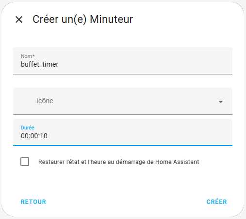

Il te faut tout d’abord une entrée de type « Minuteur » d’une durée à fixer en fonction.

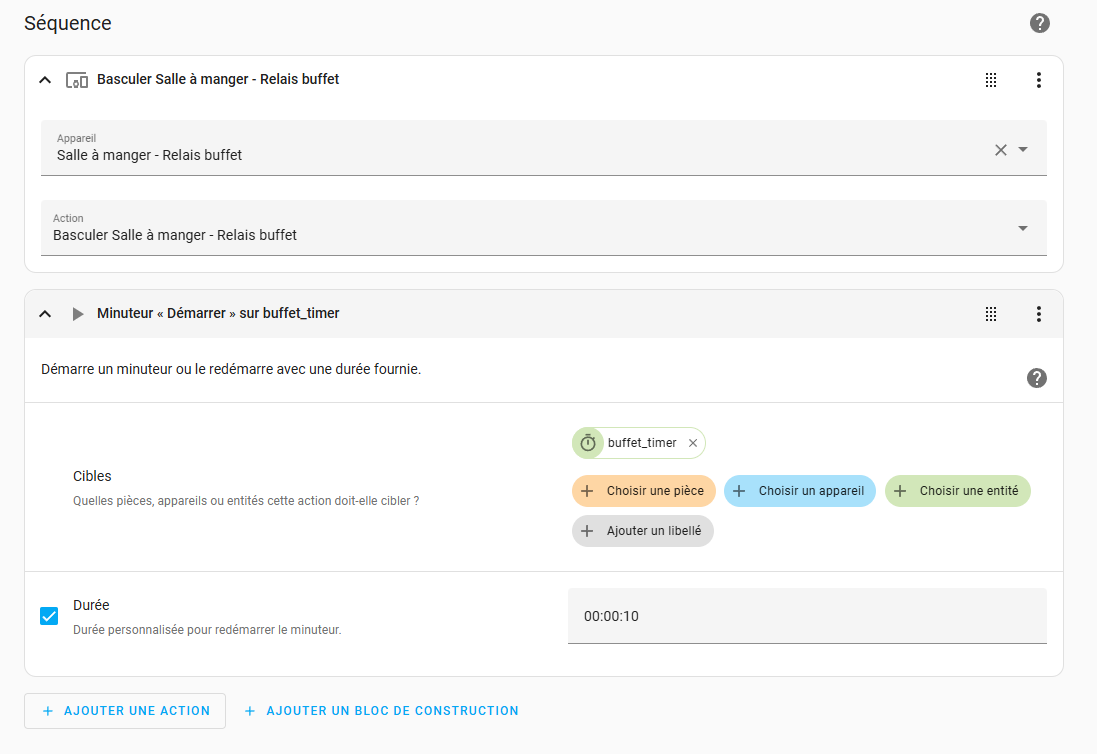

Ensuite, il te faut un script (à modifier avec ton entité/appareil) :
sequence:
  - type: toggle
    device_id: 87636070e1be6e8c95abcc4d1ba0f0f0
    entity_id: 852d33a517c985c88eb276609aff739a
    domain: switch
  - action: timer.start
    metadata: {}
      duration: "00:00:10"
      entity_id: timer.buffet_timer

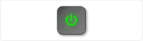

Il faudrait que tu mettes une capture d’écran de ta carte. Là, sans le visuel, je peux pas te faire la même chose avec une custom:button-card avec laquelle il n’y aura pas besoin de card-mod (ni pour l’animation, ni pour la bordure) :grin:

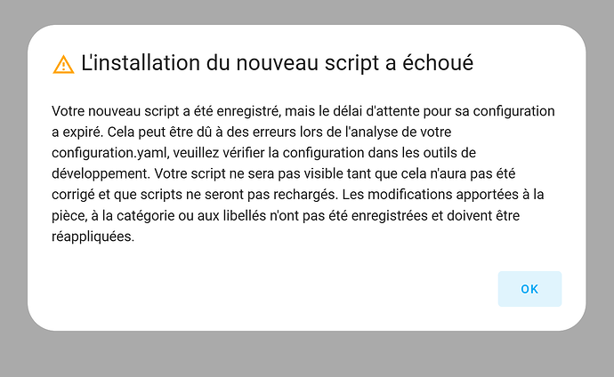

j’ai créé le timer , mais au moment de sauvegarder le script il me met une erreur .
Comme déclencheur du script , pour l’instant j’ai mis un relais shelly qui met en route ou éteint mon robot de piscine Polaris…
J’ai cherché mais il ne semble pas y avoir d’erreur de config .
Je ne vois pas non plus ce qui coince. Essaie un Ctrl + F5
Pour coller tes captures, pas besoin de passer par un hébergeur. Tu appuies simultanément sur la touche « Maj », la touche « Windows » et la touche « S », tu sélectionnes la portion à copier et ensuite tu fais simplement un collé sur la fenêtre de dialogue.

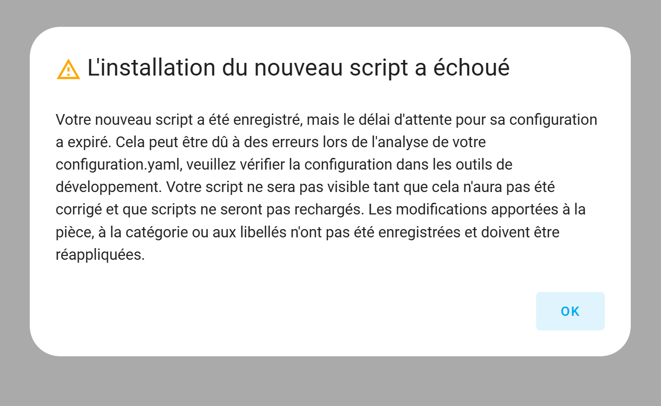

J’ai fait CTRL F5 puis recommencé la création du scrit mais il n’en veut pas
Même erreur
Passe en MP si tu veux qu’on voit ça en direct. Tu n’as pas touché à ton configuration.yaml ?
