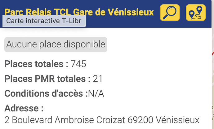

Voici ce que j’aimerais obtenir sur mon Dashboard dans une card minimaliste :
https://www.t-libr.fr/carte-interactive-t-libr/
Pour le parc relais de gare de Vénissieux
Merci d’avance et au plaisir d’échanger ensemble !

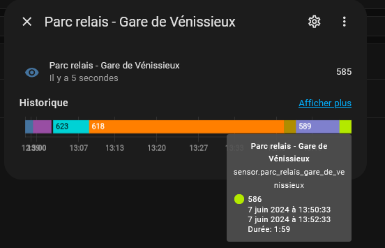

Voici le résultat du capteur de mon côté :
