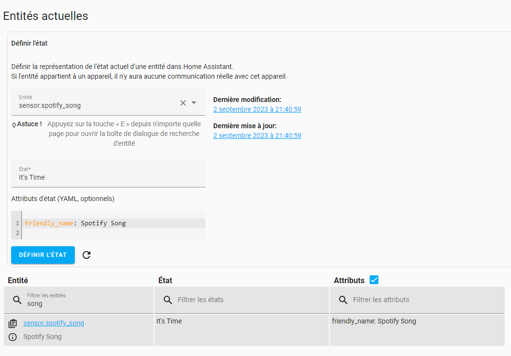

Je cherche a afficher l’état d’une entité sur un ecran ESPHOME.
j’ai créé dans mon configuration.yml de HA ça :
template:
      - name: "Spotify Song"
        state: "{{ state_attr('media_player.spotify_nicolasdevouge', 'media_title') }}"
        unique_id: spotify_song
      - name: "Spotify Artist"
        state: "{{ state_attr('media_player.spotify_nicolasdevouge', 'media_artist') }}"
        unique_id: spotify_artist
Et dans l’outil de dév HA c’est bien reconnu, le titre de la chanson est dans la colonne Etat :

Et forcément ca m’affiche « Pas de statut Spotify »
Donc la conf ecran est OK, j’arrive juste pas à récupérer le contenu de l’entity HA dans ESPHome 🙁
