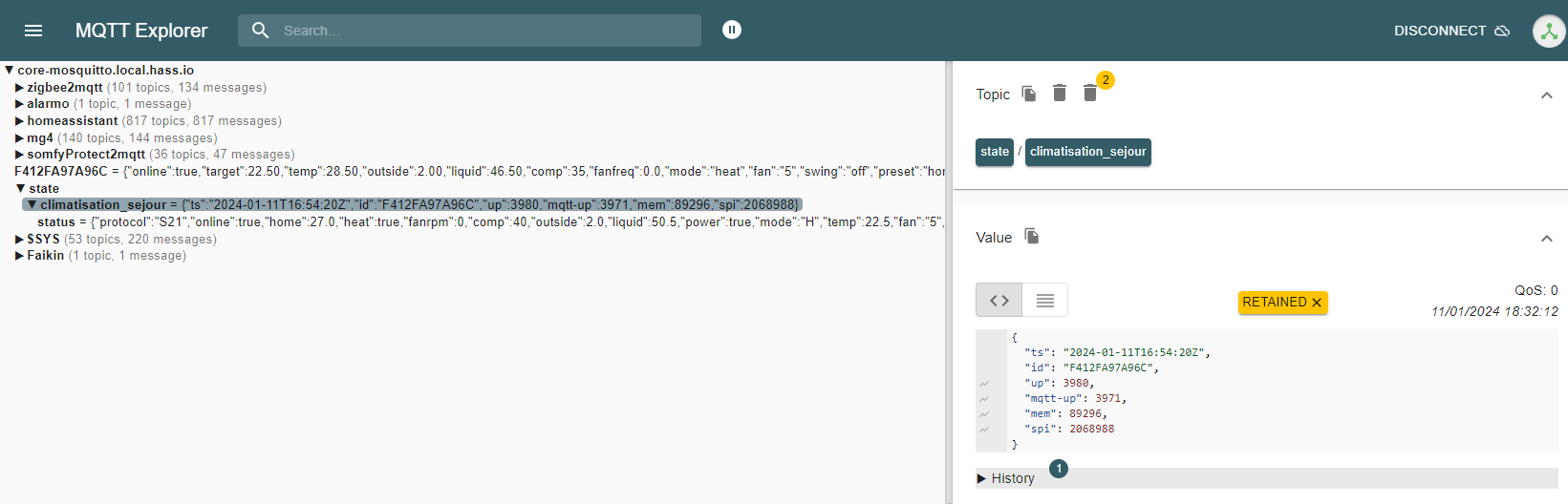

Sinon, est-ce que tu sais comment récupérer les infos de mqtt explorer et s’il est possible de les utiliser comme trigger ?
En fait pas besoin de trigger mais juste de pouvoir lire de façon à supprimer mon input_boolean dans le script : si mode <> « off » alors éteindre sinon allumer
Tu as sensiblement les mêmes infos dans mqtt explorer que dans l’intégration mqtt ( plus lisibles peut-être).
Tu le connect au broker et tu vas chercher les topics correspondants à ta clim , tu effectue quelques manip sur ta clim pour les voirs remonter.
Tu peux aussi voir les « anciens » dans history à droite de mqtt explorer
Pour les utiliser en trigger , tu choisis simplement MQTT dans la liste, tu rentre le topic/sujet et la charge/ payload

Je te poste d’ici peu quelques captures d’écran avec mqtt explorer + recup des topics / payload pour utiliser dans Automatisation.
