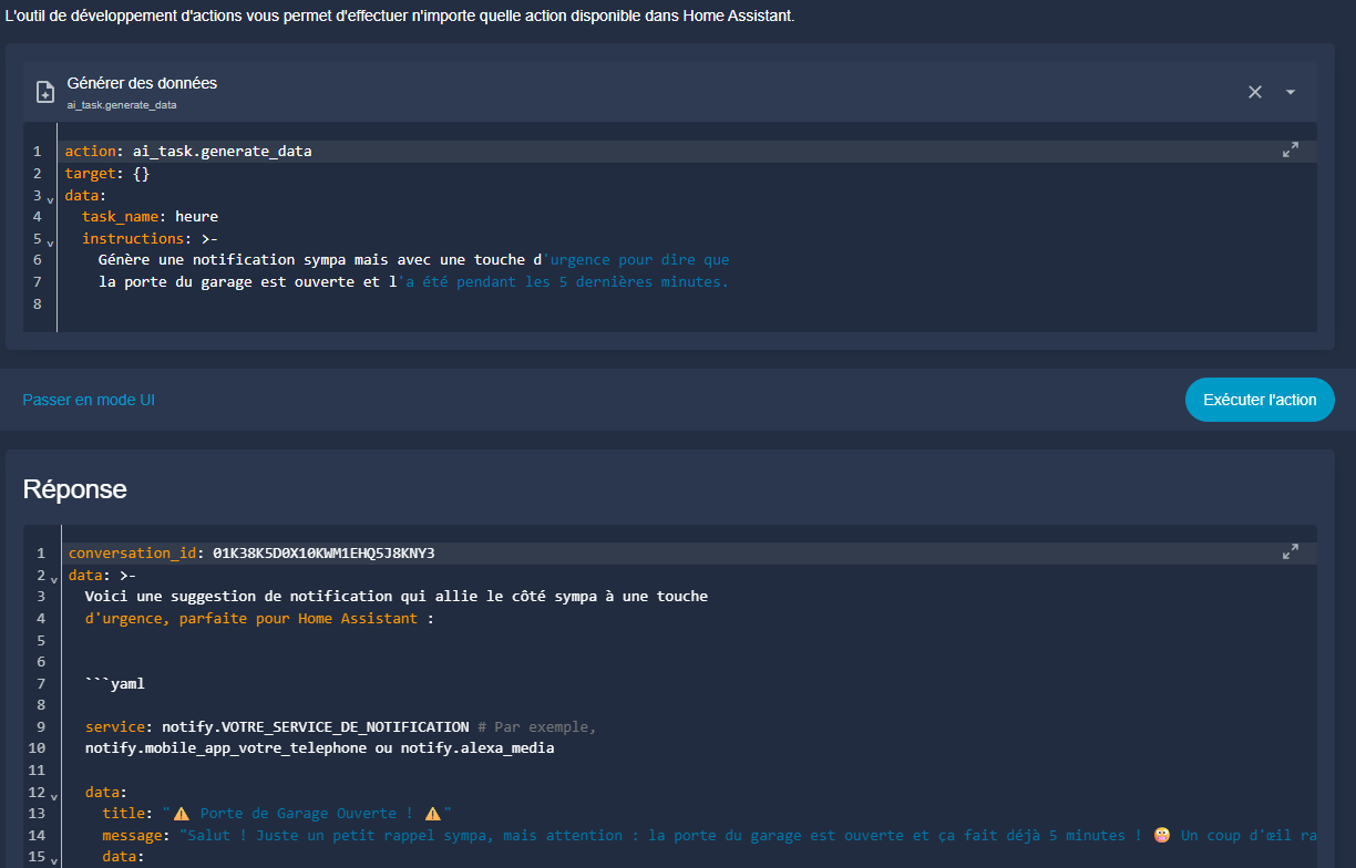

j’ai fait cette modifiction :
sequence:
  - action: ai_task.generate_data
      task_name: test tts
      instructions: >
        Génère une notification sympa mais avec une touche d'urgence pour dire
        que la porte du garage est ouverte et l'a été pendant les 5 dernières
        minutes.
    response_variable: retour

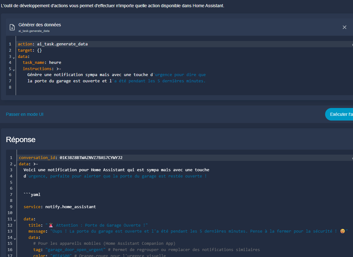

  - data:
      message: "{{ retour.data }}"
      data: tts
    action: notify.alexa_media_partout
mais j’ai toujour ce même message :
Arrêté car une erreur s’est produite le 22 août 2025 à 12:20:17 (durée d’exécution : 11.97 secondes)
expected dict for dictionary value @ data[‹ data ›]
en regardant les journaux j’ai aussi ceci :

bon c’est toujour la …. ma modification dans le l’outil de dev
  - service: ai_task.generate_data
      task_name: test tts
      instructions: |
        minutes.
      structure:
        message:
          description: "message garage"
          required: true
          selector:
           type: text
me retourne une erreur
Échec de l’exécution de l’action ai_task.generate_data. Unknown selector type texte found for dictionary value @ data[‹ structure ›][‹ message ›][‹ selector ›]. Got None
