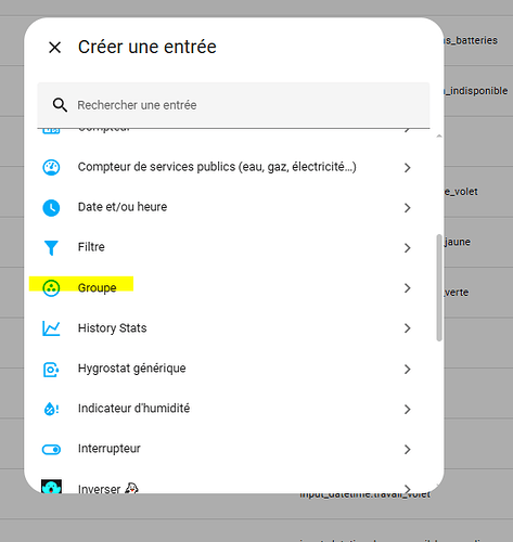

Les groupes tu peux les faire dans des helpers (paramètre, appareil et service et en haut l’item entreé) :
Pour les scripts soit tu créés des template via le même endroit :
Soit tu les mets dans ton fichier config directement ou via un appel a un fichier yaml séparé (ce qui est plus lisible et plus facile a maintenir).

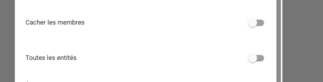

Dans les paramètres de ton groupe tu as bien la coche « toutes les entités » sur off ?
Je n’ai pas créé de groupe, mais un template binary_sensor regroupant les entités comme @freetronic
Je n’ai donc pas d’option à mettre sur « off » comme tu le suggères.

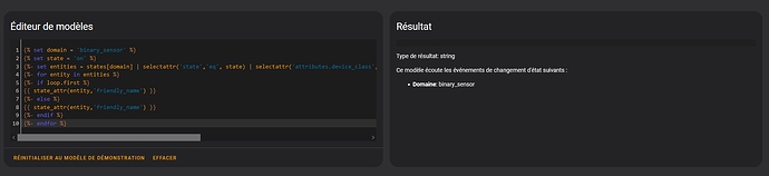

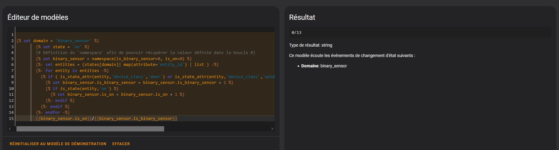

As tu vérifier tes template dans outils de développement > modèles

Oui, et cela semble bon… ou alors je ne saisit pas une subtilité ou une autre :
Et j’ai bien 13 entités concernées donc le nombre est juste.
J’ai juste effacé les autres entités exposées de ce résultat qui ne sont pas à diffuser « en clair ».

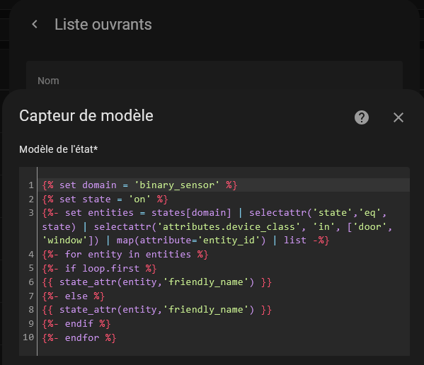

Donc ton Template est pas bon tu demande un résultat booléen (on ou off) pour changer l’icone et tu lui donne une chaine de caractère. Cela ne peut pas fonctionner.
Donc tu me conseilles de modifier mon template sensor « Liste des Ouvrants » (la première des deux captures modèles) par celui ci :
{% set domain = 'binary_sensor' %}
{% set state = 'on' %}
{%- set entities = states[domain] | selectattr('state', 'eq', state) | selectattr('attributes.device_class', 'in', ['door', 'window', 'garage door']) | list -%}
{% if entities | length > 0 %}
  Ouvert
  Fermé
Non parce que ça te renvoi un string aussi j’avais pas compris ce que tu voulais exactement.

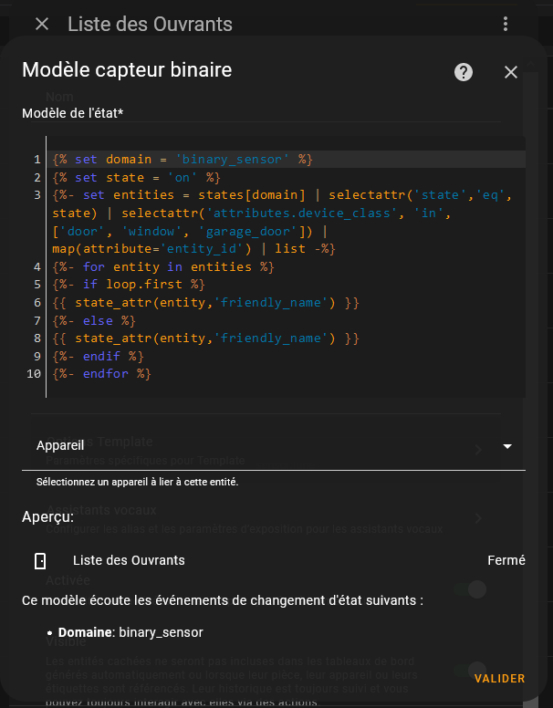

Bah… ce que je voudrais c’est que mon code fonctionne… :rofl:

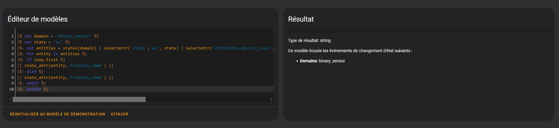

J’ai quand même essayé ton code mais cela ne fonctionne pas non plus, mon entité crée par le template reste en état « fermé » en permanence même avec plusieurs ouvrants d’ouverts.
A la différence que dans le modèle de test il passe bien à « Ouvert » contrairement à l’autre code, mais cela n’influe pas sur le sensor créé.
En revanche le décompte des ouvrants lui fonctionne (1/13, 3/13, etc…).
Et évidemment l’icône ne change pas d’état non plus puisque le sensor ne bouge pas…
SI tu utilises juste le code que je t’ai donné, ça change de ouvert à fermé ou pas ? Le code que je t’ai donné est un sensor. Comme je te le disais plus haut ton code est pas bon. Donc la question reste la même qu’est ce que tu veux avoir en résultat final ?

Mon problème vient peut-être du fait que j’ai modélisé (avec l’ancien code comme le tien) un template « binary_sensor » pour la « liste des ouvrants » et non pas un template « sensor ».
Je regarde tout ça tranquillement avec ta dernière suggestion ce soir et je te tiens au jus.
Ton template ne donne pas un binary sensor c’est ce que je te disais plus haut, il donne un string.
