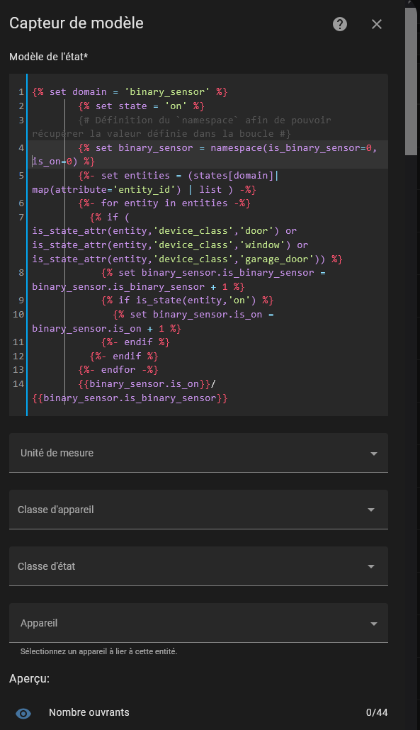

Merci @freetronic et @Idaho947

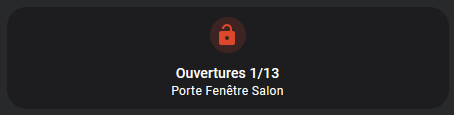

Cela m’a remis les yeux en face des trous !!

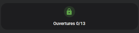

J’avais effectivement créé un template binary_sensor au lieu de sensor et forcément cela ne pouvait pas fonctionner.
Maintenant c’est bon :
J’ai gardé ton code @freetronic puisque c’est celui que j’avais au début.
J’aime bien que le nom de l’ouvrant soit masqué si tout est fermé.
Merci encore !

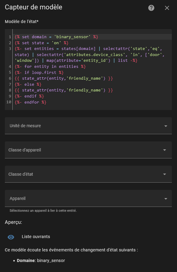

@freetronic Pourrais-tu poster, s’il te plait, le code de tes capteurs dans les captures d’écran ?
  • Liste Ouvrants
  • Nombre Ouvrants
Je l’ai déjà donné plus haut Aide à la création d'un template comptant et listant toutes les fenêtres et portes ouvertes - #2 par freetronic
faudra juste vérifier l’indentation qui parfois merdoit entre le copier/coller/mise en forme ici :wink:

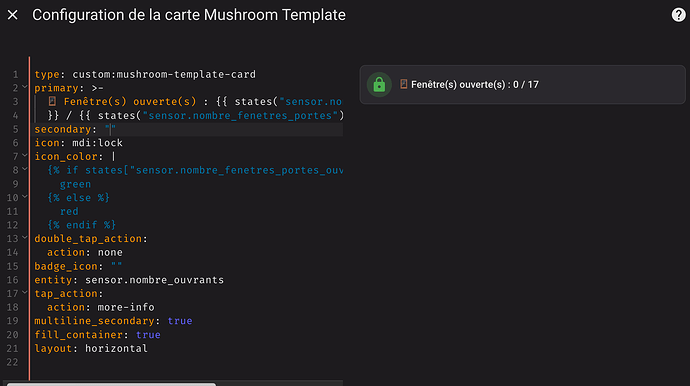

Bon, j’essaye de comprendre certaines choses avec les templates, mais c’est pas gagné.
Déjà, ce que j’ai fait et qui fonctionne.
Créer deux sensors :
- sensor:
    # ║ Entités déterminer la liste des capteurs indiquant une ouverture         ║
    - unique_id: "nombre_fenetres_portes"
      state: >
        {{ states.binary_sensor | selectattr('attributes.device_class', 'in', ['door', 'window'])  | list | count }}
    - unique_id: "nombre_fenetres_portes_ouvertes"
      state: >
        {{ states.binary_sensor | selectattr('state', 'eq', 'on') | selectattr('attributes.device_class', 'in', ['door', 'window']) | list | count }}

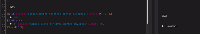

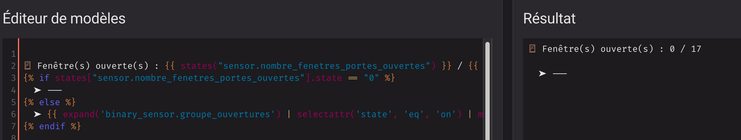

J’ai testé ces états template dans la partie Outils de développement / modèle.
🪟 Fenêtre(s) ouverte(s) : {{ states("sensor.nombre_fenetres_portes_ouvertes") }} / {{ states("sensor.nombre_fenetres_portes") }}
La carte que je veux faire affiche bien cela :

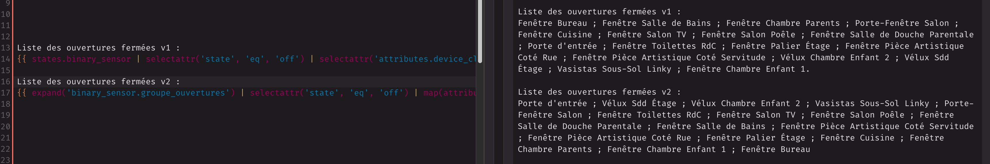

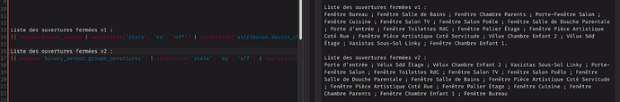

Mais voilà j’ai un hic sur un autre capteur, celui qui me fait la liste des ouvertures pas fermées, ou pour les essais la liste des ouvertures fermées…
Dans l’éditeur de modèles j’ai deux choses qui fonctionnent très bien (je ne sais pas trop laquelle est la meilleure, mais une dépend d’un groupe que je dois compléter manuellement si j’ajoute un nouveu détecteur…) :
Liste des ouvertures fermées v1 :
{{ states.binary_sensor | selectattr('state', 'eq', 'off') | selectattr('attributes.device_class', 'in', ['door', 'window']) | map(attribute='name') | list | join(' ; ') }}
Liste des ouvertures fermées v2 :
{{ expand('binary_sensor.groupe_ouvertures') | selectattr('state', 'eq', 'off') | map(attribute='name') | list | join(' ; ') }}
Oui :wink: j’ai essayé de faire une commande plus courte que celle fournie par @Idaho947 ou @freetronic :slight_smile:

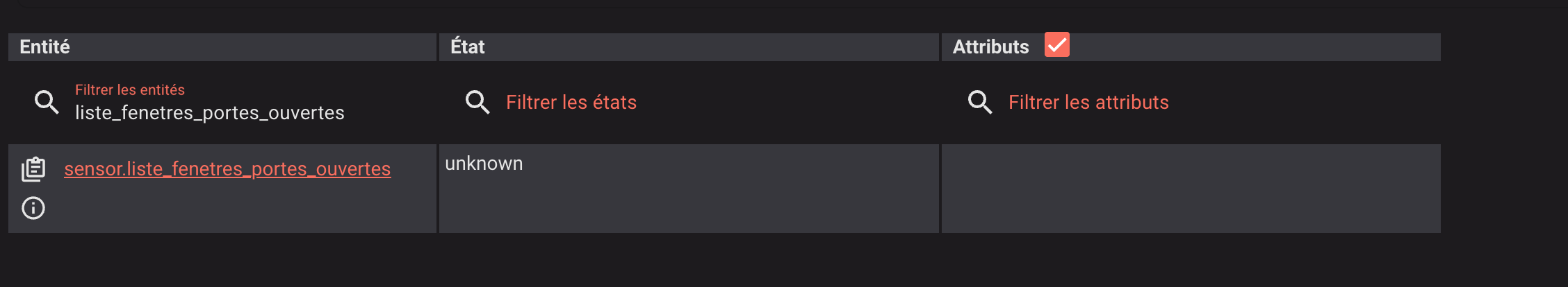

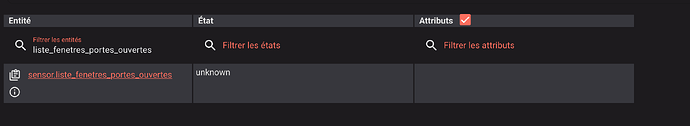

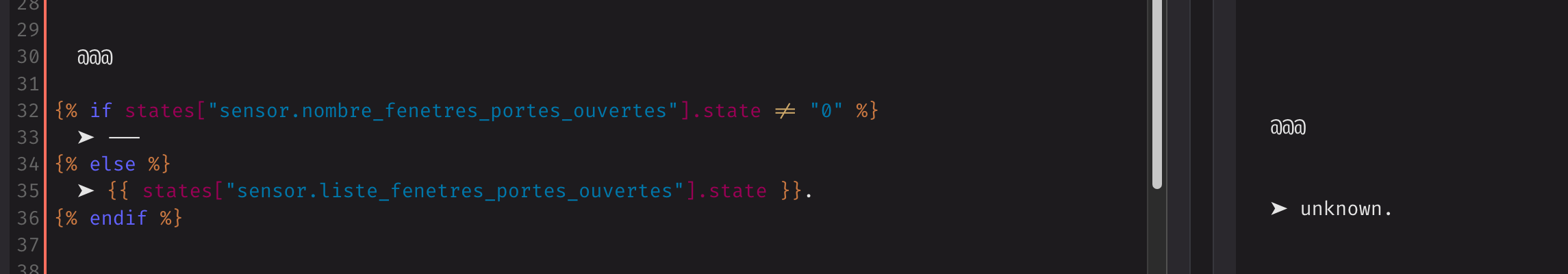

Mais le souci, c’est que si je mets ce code dans un sensor, ce dernier est en état unknown
    - unique_id: "liste_fenetres_portes_ouvertes"
      state: >
Je ne comprends pas ce qui se passe, pourquoi le code fonctionne dans l’éditeur de modèles, et pas dans le sensor template ??
Avant d’abandonner mon idée, et de repasser sur la version longue du code, j’aimerais comprendre…
Quelqu’un saurait-il m’aider ?
Merci d’avance :wink:
