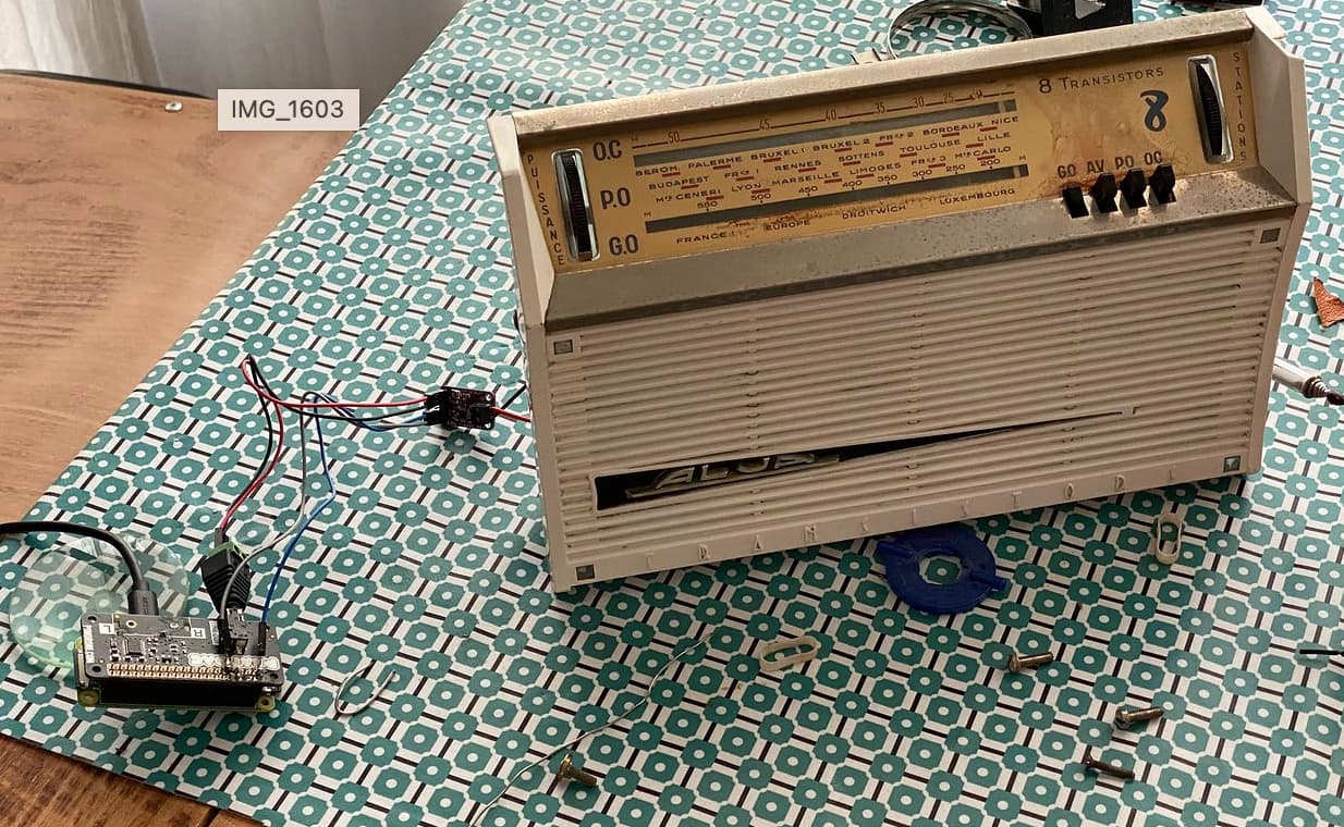

J’ai monté un Raspberry PI 0 dans une veille radio afin d’en faire un récepteur Airplay
j’ai branché cette radio sur une prise Zigbee via Z2MQTT qui est parfaitement intégrée à HA

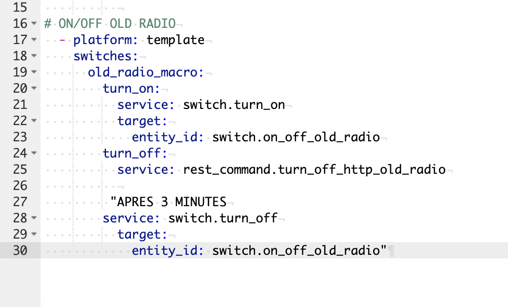

Mon soucis , pour faire une extinction propre du PI0 , j’aimerais faire plusieurs actions quand je bascule le switch de la prise sur Off
à savoir faire une requête http "shutdodwn sur le PI0 et après trois minutes passer la prise sur Off.
Dans mon « rest_command.yaml » j’ai créé une ligne pour la requête http, testée et fonctionnelle
c’est là que je bloque :upside_down_face: , j’ai pensé faire un switch dans mon « switch.yaml »
qui ressemble à cela
sauf que je ne sais pas comment renseigner le « après trois minutes éteindre la prise » , ou alors je m’y prend mal et cela se fait autrement.

Ce serait plus simple si tu utilises le texte préformaté au lieu de printscreen.
Essaie ça:
      turn_off:
        - service: rest_command.....
        - delay: '00:03:00'
        - service: switch.turn_off
           target:....
hello et merci de la réponse rapide et efficace ,
le noob que je suis ne sais même pas comment utiliser le texte préformaté je viens de comprendre :upside_down_face:
cela fonctionne nickel :

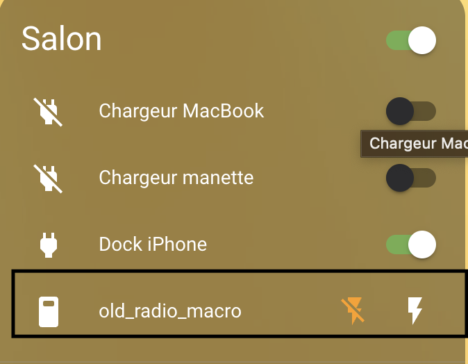

par contre j’ai un soucis visuel maintenant, comment modifier « l’icône » « le nom » et « l’interrupteur » pour que cela ressemble aux trois précédentes du dessus comme sur le screen ?
je ne peux pas le faire de manière simple
Merci de ton aide

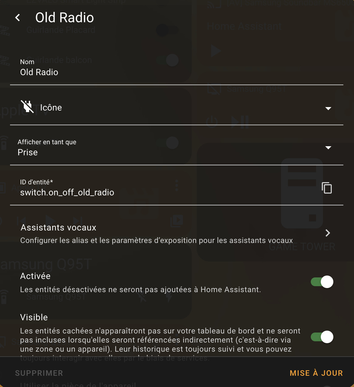

Pa contre j’aimerais changé le logo de « l’actionneur » si je puis dire
Capture d’écran 2023-08-15 à 10.49.34
avec cela
Capture d’écran 2023-08-15 à 10.49.58
Je ne trouve pas l’option
Merci d’avance

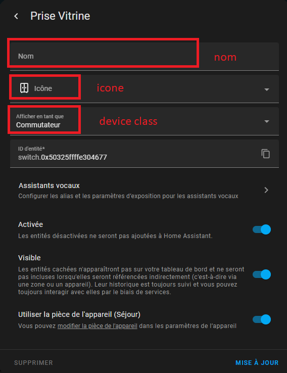

As-tu fait ça :
hello Giga
bien évidemment c’est même la première chose que j’ai faite :wink:
après que je mette « commutateur » ou « prise » cela ne change rien malheureusement

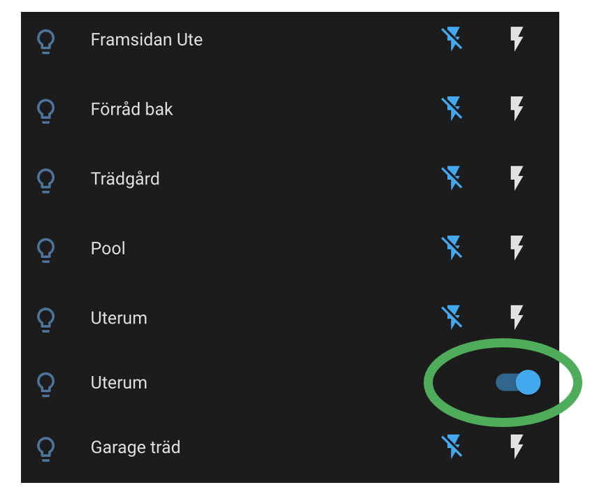

Solution et explication.
Merci :pray:
J’ai compris le pourquoi mais pas la solution ni comment renseigner sur le fichier de conf
En gros, si j’ai bien compris, il s’agit de faire croire à HA un état qui remonte alors que non mais à chaque redémarrage la solution n’est plus effective.

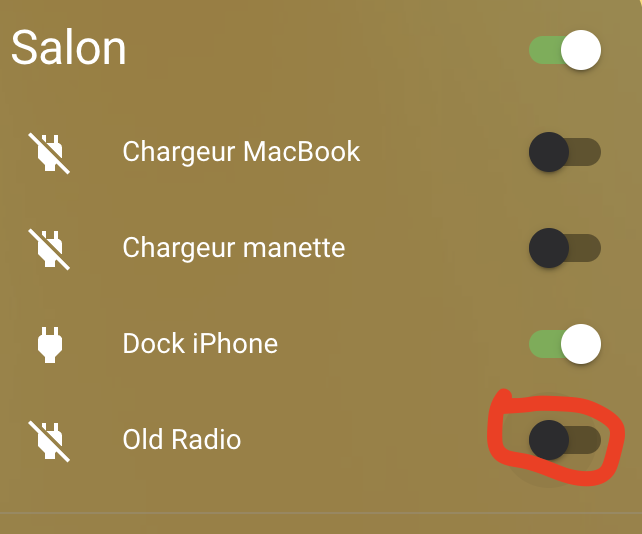

Tu rajoute ce code dans ton configuration.yaml.
homeassistant:
  customize_domain:
    switch:
      assumed_state: false
yes je l’ai fait merci WarC0zes
niveau visuel c’est ok et action ok ( j’ai redémarré complet HA )
pour ma culture quelle serais la différence entre :

Citation
assumed_state boolean (optional, default: true)
For switches with an assumed state two buttons are shown (turn off, turn on) instead of a switch. By setting assumed_state to false you will get the default switch icon.
chez pas pourquoi ca fonctionne pas, je sèche…
j’ai fait un full restart de HA c’est ok , tu étais surement en train de me répondre quand j’ai modifié mon message initial , merci en tout cas …
cette étape de configuration ma donner envie de me faire un Lovelace adapté à mon futur besoin ( Lovelace HA sur un ancien iPad je vais changer le mien qui est vieillissant )
Merci pour tout une nouvelle fois à toi et Giga77 pour votre aide
Ps : le modification
homeassistant:
  customize_domain:
    switch:
toutes prochaines entités que j’intègrerais sans état aura le bon switch visuel par défaut?
Normalement oui, c’est une configuration globale.
