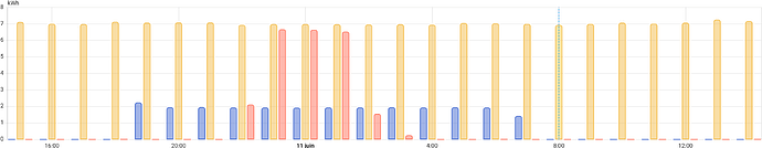

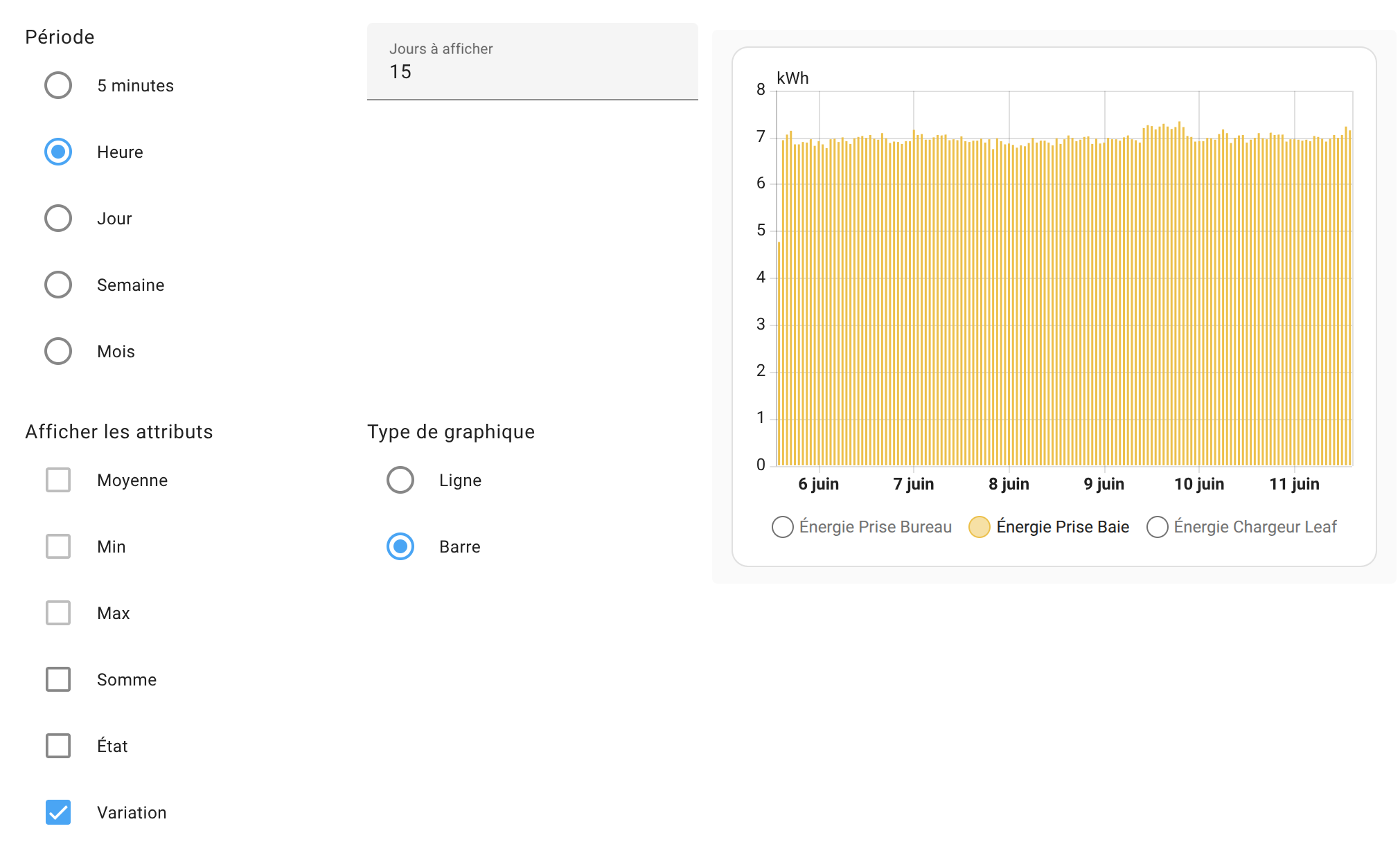

Je met maintenant cette entité dans une carte "graphique des statistiques (elle me permet de mettre cote à cote plusieurs entitées, ce que je cherche à faire).
Je la configure comme suit :
J’ai choisi « variation » en me disant que je ne verrai que la différence entre deux mesures.

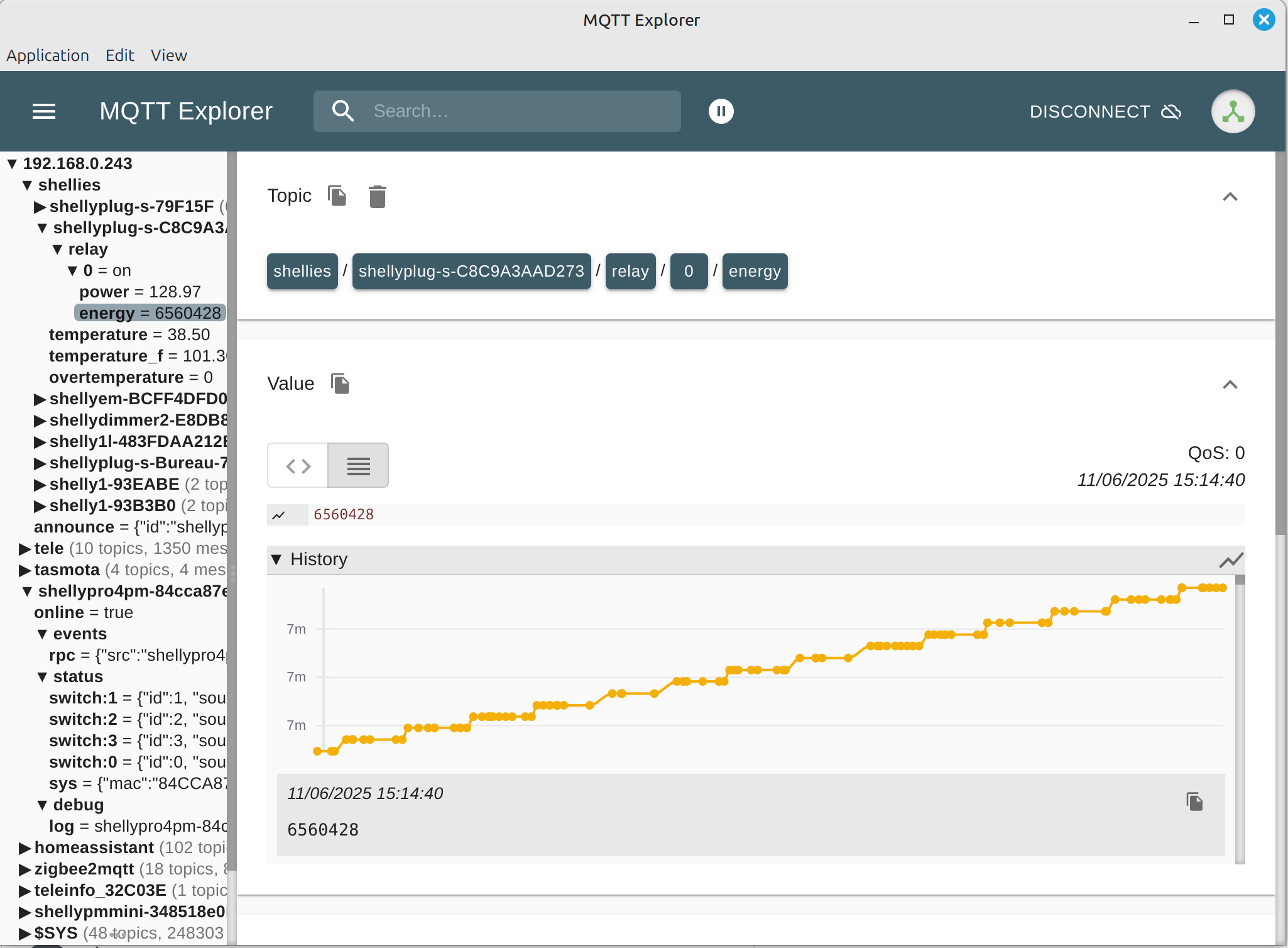

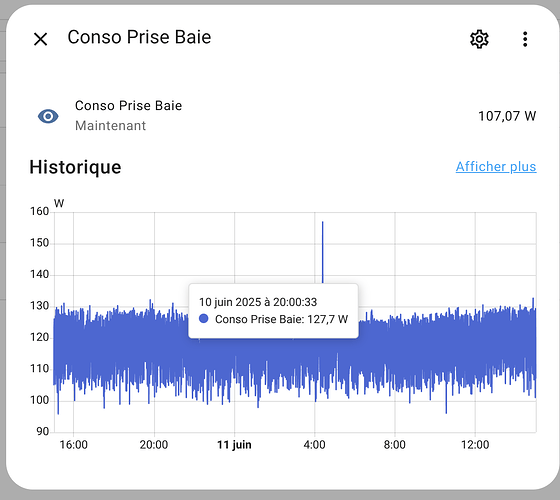

Si je regarde les données brutes (ici sur le serveur MQTT directement :
on vois bien que chaque palier correspond bien à la conso instantanée de la baie, soit 120W environ. Cette conso étant constante ne devrais-je pas avoir sur mon graphique à barre des barres de 120Wh soit 0.120Kwh ?
En rouge sur ce même graphique la charge de ma voiture électrique. on voit bien que quelque chose cloche, la baie avec un routeur et un switch (120 W instantané) consome plus que la charge de ma voiture dont 70% de la capacité de batterie (de 38 Kwh) a été rechargé ?

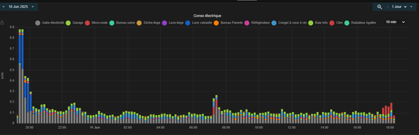

Je l’utilise pour afficher un dashboard plus détaillé de ma consommation électrique:
Il y a de nombreux paramètres. Bien lire la doc.

Je relis tes questions pour essayer de comprendre et aider. Si je comprends bien ton problème, ton soucis concerne l’énergie consommée sur la prise baie+Switch. J’imagine que cela correspond aux barres jaunes sur le graphique du bas. Difficile de voir sur le graphique du haut si les valeurs sont correctes avec une échelle à 7m. Ton raisonnement semble correct, et ton énergie pour cette prise devrait te donner 0.12Kwh avec des pas de 1 heure.

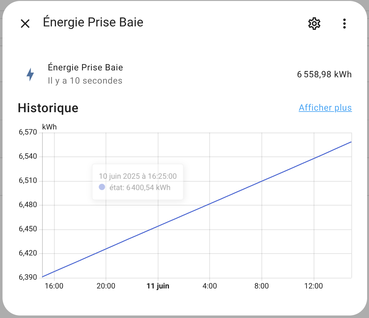

Si tu mets la même entité dans le suivi de appareils sur le tableau de bord énergie standard de HA, ça donne quoi?
