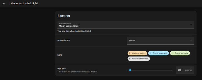

Dans le blueprint c’est la case :
tu indiques le temps, que tu veux après que ton capteur passe en non-détecter pour l’éteindre la lumière.
Si tu mets 0, la lumière est éteinte dès que ton détecteur passe en non-détecter.
