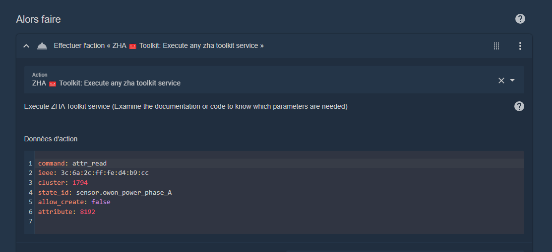

J’ai créé 3 sensor (pour mes 3 phases) et une automatisation. Du coup, ça fonctionne de la même manière mais c’est un peu plus de travail.
Dès que j’ai un peu de temps je finalise avec tous les attributs et les sensors associés et je partage l’ensemble de mon code.
Je ferai aussi le PR, et je regarde du côté zha pour voir ce qui est faisable.
Voila finalement ce que j’ai réussi à faire.
Les entités ne sont pas créées automatiquement, il est nécessaire de le faire dans la configuration (j’ai mis le détail en commentaire).
Mais j’ai tout de même mes sensors et ils sont actualisés toutes les minutes.

""" REPORTING                                                                            """
""" TO HAVE ENTIIES REPORTING IT IS NEEDED TO CREATE SENSORS                             """
""" COPY THE FOLLOWING. DATAS ARE COPIE 'AS IS'. TO HAVE WELL FORMATTED DATAS, SEE BELOW """
template:

alias: Owon PC321
description: Lecture Owon PC321 every minute
  - platform: time_pattern
    hours: "*"
    minutes: /1
    seconds: "0"
condition: []
  - service: zha_toolkit.execute
      command: attr_read
      ieee: 3c:6a:2c:ff:fe:d2:ef:73
      cluster: 1794
      state_id: sensor.owon_power_phase_A
      allow_create: false
      attribute: 8192

Je suis allé au bout de la démarche, mais je bloque à l’execution de l’automatisation :
j’ai bien cette automatisation :

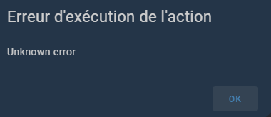

Mais quand je l’execute, j’ai « Unkown error »
Seriez vous tombé sur cette même erreur ?
les logs me donne ça :
Cette erreur provient d'une intégration personnalisée
Enregistreur: custom_components.zha_toolkit
Source: custom_components/zha_toolkit/__init__.py:820
intégration: ZHA 🧰 Toolkit (documentation, problèmes)
S'est produit pour la première fois: 13 septembre 2024 à 13:23:00 (36 occurrences)
Dernier enregistrement: 11:08:05
Exception 'module 'zigpy.zcl.foundation' has no attribute 'DATA_TYPES'' for service call with data '{'zha_toolkit_version': 'v1.1.19', 'zigpy_version': '0.66.0', 'zigpy_rf_version': '0.40.5', 'ieee_org': 3c:6a:2c:ff:fe:d4:b9:cc, 'ieee': '3c:6a:2c:ff:fe:d4:b9:cc', 'command': 'attr_read', 'command_data': None, 'start_time': '2024-09-14T08:51:53.395600+00:00', 'errors': ['AttributeError("module \'zigpy.zcl.foundation\' has no attribute \'DATA_TYPES\'")'], 'params': {'cluster_id': 1794, 'attr_id': 8192, 'dir': 0, 'tries': 1, 'expect_reply': True, 'args': [], 'state_id': 'sensor.owon_power_phase_A', 'read_before_write': True, 'read_after_write': True}, 'success': False}'
Exception 'module 'zigpy.zcl.foundation' has no attribute 'DATA_TYPES'' for service call with data '{'zha_toolkit_version': 'v1.1.19', 'zigpy_version': '0.66.0', 'zigpy_rf_version': '0.40.5', 'ieee_org': 3c:6a:2c:ff:fe:d4:b9:cc, 'ieee': '3c:6a:2c:ff:fe:d4:b9:cc', 'command': 'attr_read', 'command_data': None, 'start_time': '2024-09-14T08:58:33.538504+00:00', 'errors': ['AttributeError("module \'zigpy.zcl.foundation\' has no attribute \'DATA_TYPES\'")'], 'params': {'cluster_id': 1794, 'attr_id': 8192, 'dir': 0, 'tries': 1, 'expect_reply': True, 'args': [], 'state_id': 'sensor.owon_power_phase_A', 'read_before_write': True, 'read_after_write': True}, 'success': False}'
Exception 'module 'zigpy.zcl.foundation' has no attribute 'DATA_TYPES'' for service call with data '{'zha_toolkit_version': 'v1.1.19', 'zigpy_version': '0.66.0', 'zigpy_rf_version': '0.40.5', 'ieee_org': 3c:6a:2c:ff:fe:d4:b9:cc, 'ieee': '3c:6a:2c:ff:fe:d4:b9:cc', 'command': 'attr_read', 'command_data': None, 'start_time': '2024-09-14T09:00:40.296529+00:00', 'errors': ['AttributeError("module \'zigpy.zcl.foundation\' has no attribute \'DATA_TYPES\'")'], 'params': {'cluster_id': 1794, 'attr_id': 8192, 'dir': 0, 'tries': 1, 'expect_reply': True, 'args': [], 'state_id': 'sensor.owon_power_phase_A', 'read_before_write': True, 'read_after_write': True}, 'success': False}'
Exception 'module 'zigpy.zcl.foundation' has no attribute 'DATA_TYPES'' for service call with data '{'zha_toolkit_version': 'v1.1.19', 'zigpy_version': '0.66.0', 'zigpy_rf_version': '0.40.5', 'ieee_org': 3c:6a:2c:ff:fe:d4:b9:cc, 'ieee': '3c:6a:2c:ff:fe:d4:b9:cc', 'command': 'attr_read', 'command_data': None, 'start_time': '2024-09-14T09:02:40.765194+00:00', 'errors': ['AttributeError("module \'zigpy.zcl.foundation\' has no attribute \'DATA_TYPES\'")'], 'params': {'cluster_id': 1794, 'attr_id': 8192, 'dir': 0, 'tries': 1, 'expect_reply': True, 'args': [], 'read_before_write': True, 'read_after_write': True}, 'success': False}'
Exception 'module 'zigpy.zcl.foundation' has no attribute 'DATA_TYPES'' for service call with data '{'zha_toolkit_version': 'v1.1.19', 'zigpy_version': '0.66.0', 'zigpy_rf_version': '0.40.5', 'ieee_org': 3c:6a:2c:ff:fe:d4:b9:cc, 'ieee': '3c:6a:2c:ff:fe:d4:b9:cc', 'command': 'attr_read', 'command_data': None, 'start_time': '2024-09-14T09:08:05.765008+00:00', 'errors': ['AttributeError("module \'zigpy.zcl.foundation\' has no attribute \'DATA_TYPES\'")'], 'params': {'cluster_id': 1794, 'attr_id': 16643, 'dir': 0, 'tries': 1, 'expect_reply': True, 'args': [], 'state_id': 'sensor.owon_reactive_energy_summation_of_the_3_phases', 'read_before_write': True, 'read_after_write': True}, 'success': False}'
Bon il y a un pb visiblement avec Zha Toolkit.
Je vais voir pour passer en beta ou revenir à une ancienne version.
