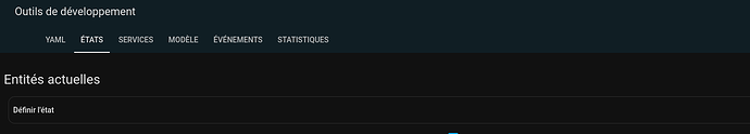

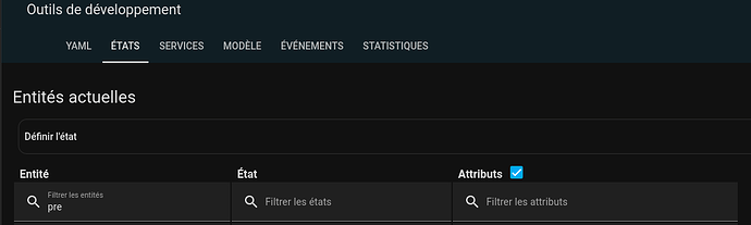

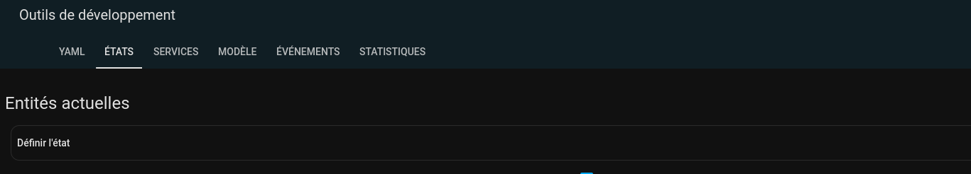

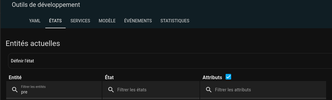

on est bien d’accord qu’on peut voir les utility_meter dans Outils de developpement lorsqu’ils sont crés ?
Exactement le même message ? :thinking:
Oui. Mais seulement quand ça marche (config et format des classes) … Sinon c’est le check de la configuration puis les logs qui permet de confirmer
Non pardon pas de message d’erreur mais pas de capteur crée
Donc logs à vérifier et attendre le calcul
Tu pense que tant que la soirce n’a pas bougé, les utility ne se creent pas? Meme si la source n’est pas a zéro ?
Je regarde ou dans les logs exactement?
Je vois pas grand.chose dans les logs…
