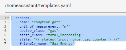

Merci mais j’ai toujours une erreur « invalid config » :weary:
2025-03-12 22:35:27.203 ERROR (MainThread) [homeassistant.config] Invalid config for ‹ template › at templates.yaml, line 1: ‹ -sensor › is an invalid option for ‹ template ›, check: -sensor
dans templates.yaml j’ai
- sensor:
  - name: "compteur gaz"
    unit_of_measurement: "m³"
    device_class: "gas"
    state_class: "total_increasing"
    state: "{{ states('input_number.gaz_counter') }}"
    friendly_name: "Gaz Energy"
test comme ca, avec des espaces en plus:
  - sensor:
        device_class: "gas"
du moins pour - sensor il y a deux espaces avant
Plus d’erreur mais pas de remontée dans l’énergie :
  - sensor:
    - name: "compteur_gaz"
      device_class: "gas"
      # friendly_name: "Gaz Energy"
j’imagine que c’est parce que la dernière ligne est commentée
Non, il ne la faut pas. le friendly_name, n’existe plus dans le nouveau format de template, c’est remplacer par name. Par contre, pas de _ dans le name. Il te manque aussi le unique_id (qui supporte le _).

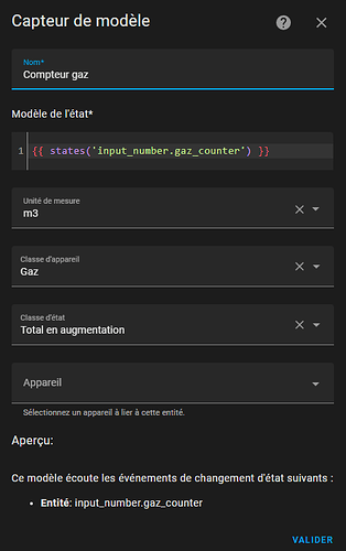

Pour te simplifier la vie, passe par les entrées pour créer un sensor template.
Dans paramètres/ appareils et services / entrée, puis créer une entrée / template et modéliser un capteur.
utilise le tuto et adapte:
MERCI, je n’avais pas vu qu’on peut utiliser cette méthode
