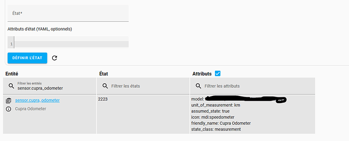

L’unité de mesure je dois la mettre?
Un grand merci pour ton aide

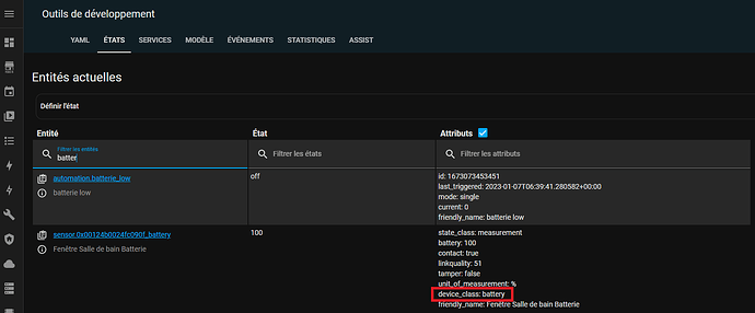

Oui certain, je l’ai eu fait un moment sur toutes les intégrations qui ne le prenait pas en charge nativement. À vérifier dans les outils de développement
Oui il faut aussi reprendre la device_class
Oui, c’est bien comme ta fais.
Merci pour vos reponse je roujoute ou la ligne device_class?
En dessous de state_class dans les lignes que vous avez postées plus haut
Je 'cris comment la device_class?
t’en met pas ![]()
Puis c’est optionel le device class, lire la doc.
