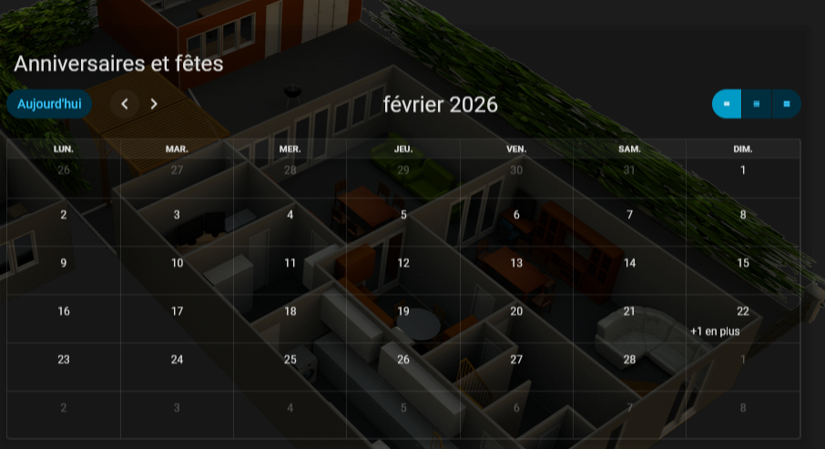

Voilà j’ai ajouté le calendrier et calendar pro à une page de mon dashboard, dans le menu latéral de HA je peux ajouter un évènement, mais j’aimerais pouvoir le faire pour mon épouse directement depuis le dashboard au dessus de carte du calendrier, avoir ajouter un évènement et pouvoir alors tout « configurer » pour que l’événement soit ajouté au calendrier comme si je passais par le menu latéral.
Merci pour vos suggestions

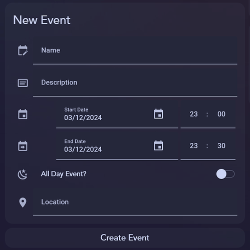

Je ne sais pas si j’ai tout compris, tu veux ajouter un évènement directement de ça?
pour l’exemple.
Sauf erreur, ça n’est pas possible ( ou je n’ai pas trouvé )

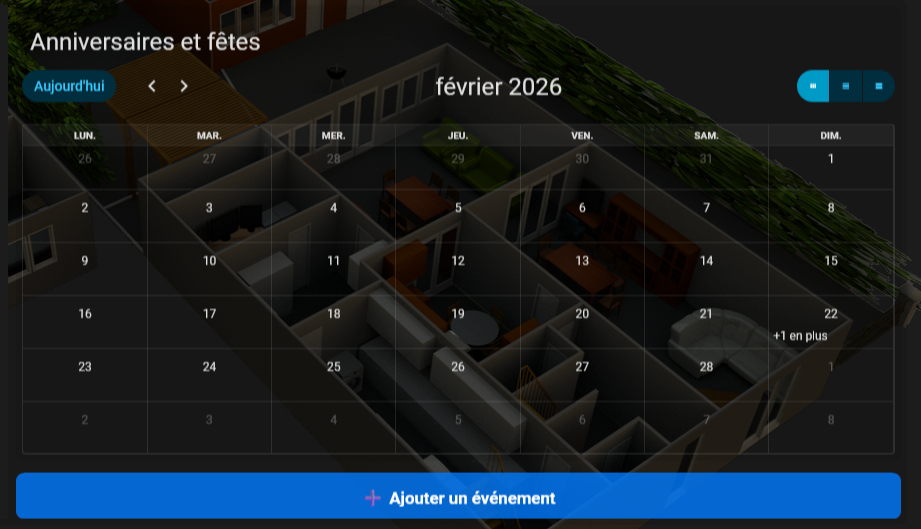

par contre tu peux ajouter un bouton qui ouvrira le calendar de HA pour ajouter ton évènement (en tout cas c’est ce que j’ai fait)
              type: custom:mod-card
              card:
                type: vertical-stack
                  - type: calendar
                      - calendar.anniversaires_et_fetes
                    title: Anniversaires et fêtes
                  - type: custom:button-card
                    name: ➕ Ajouter un événement
                    tap_action:
                      action: url
                      url_path: /calendar
                    styles:
                      card:
                        - background: rgba(0, 123, 255, 0.8)
                        - color: white
                        - padding: 12px
                        - border-radius: 8px
                        - cursor: pointer
                        - font-weight: bold
                        - margin-top: 4px
                      name:
                        - color: white

avec des input_text et l’action calendar.create_event ça ne serait pas possible ?
une carte avec des input_text qui correspondent aux options de l’action et un bouton pour ajouter l’évènement.
ca l’air possible, regarde ce post :
J’ai essayé ça mais j’aurais préféré un popup :thinking:
card:
      tap_action:
        action: navigate
        navigation_path: /calendar
      styles:
        card:
          - color: white
          - padding: 12px
          - cursor: pointer
          - font-weight: bold
          - margin-top: 4px
        name:
          - color: white
    - type: calendar
      initial_view: dayGridMonth
        - calendar.calendrier_partage
      title: Calendrier partagé
