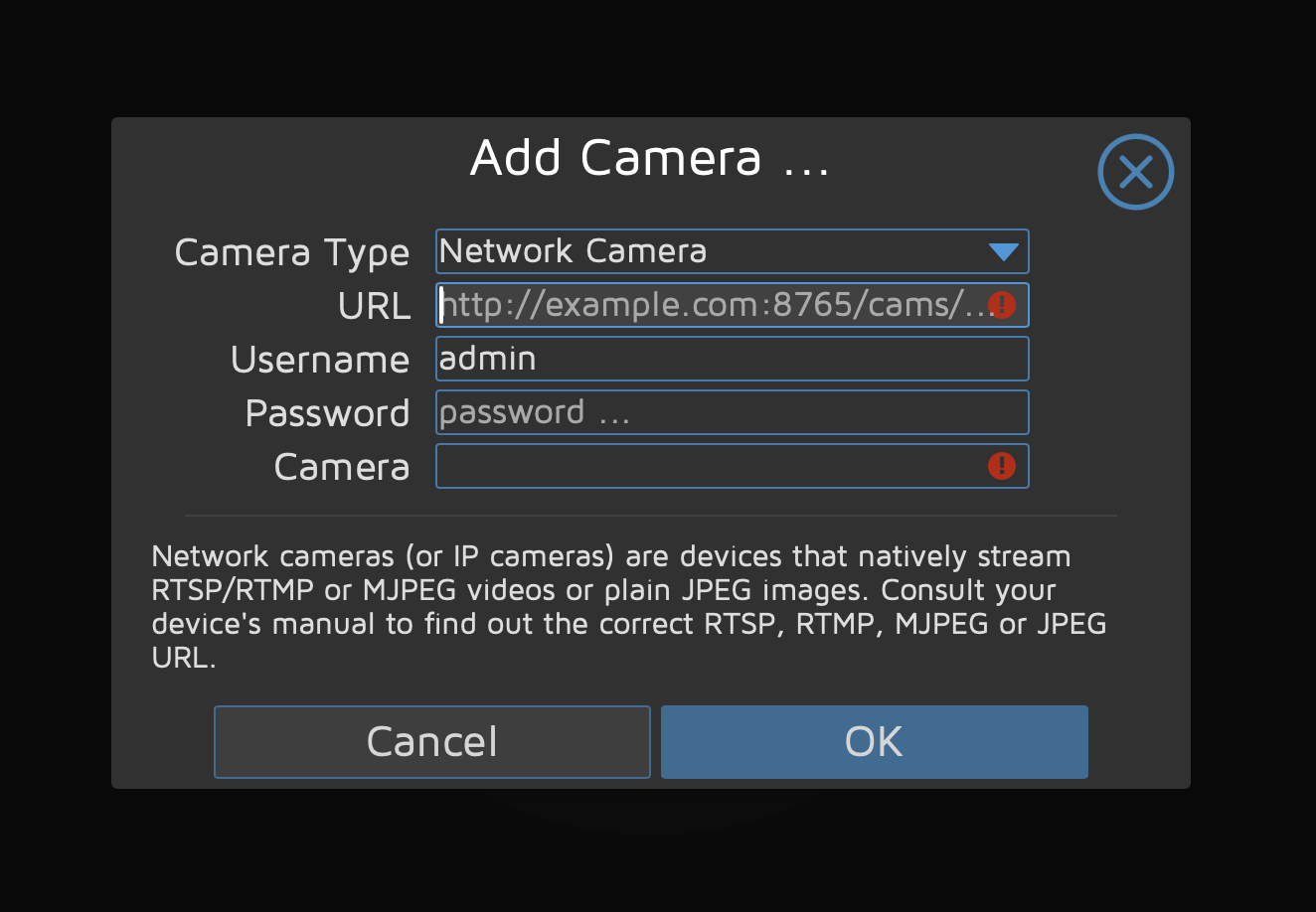

Je n’arrive pas à rajouter mes caméras avec MotionEye !!
ça c’est mon rtsp://user:mdp@192.168.1.176:554/live/ch0 pour ma 1ère cam, je ne sais où trouver son URL

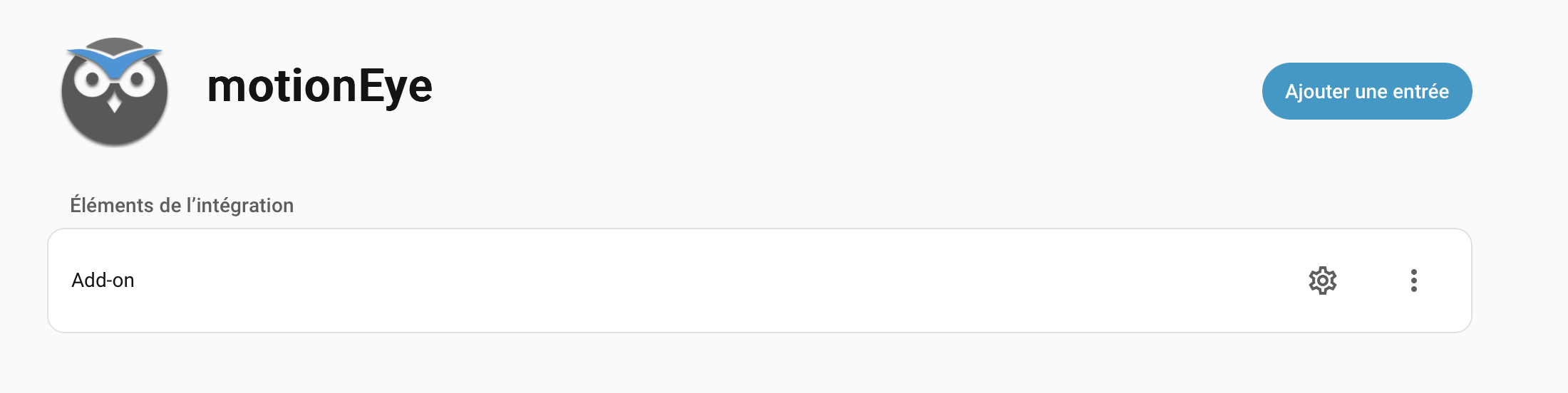

ONVIf est déjà installé avec la détection de mes caméras

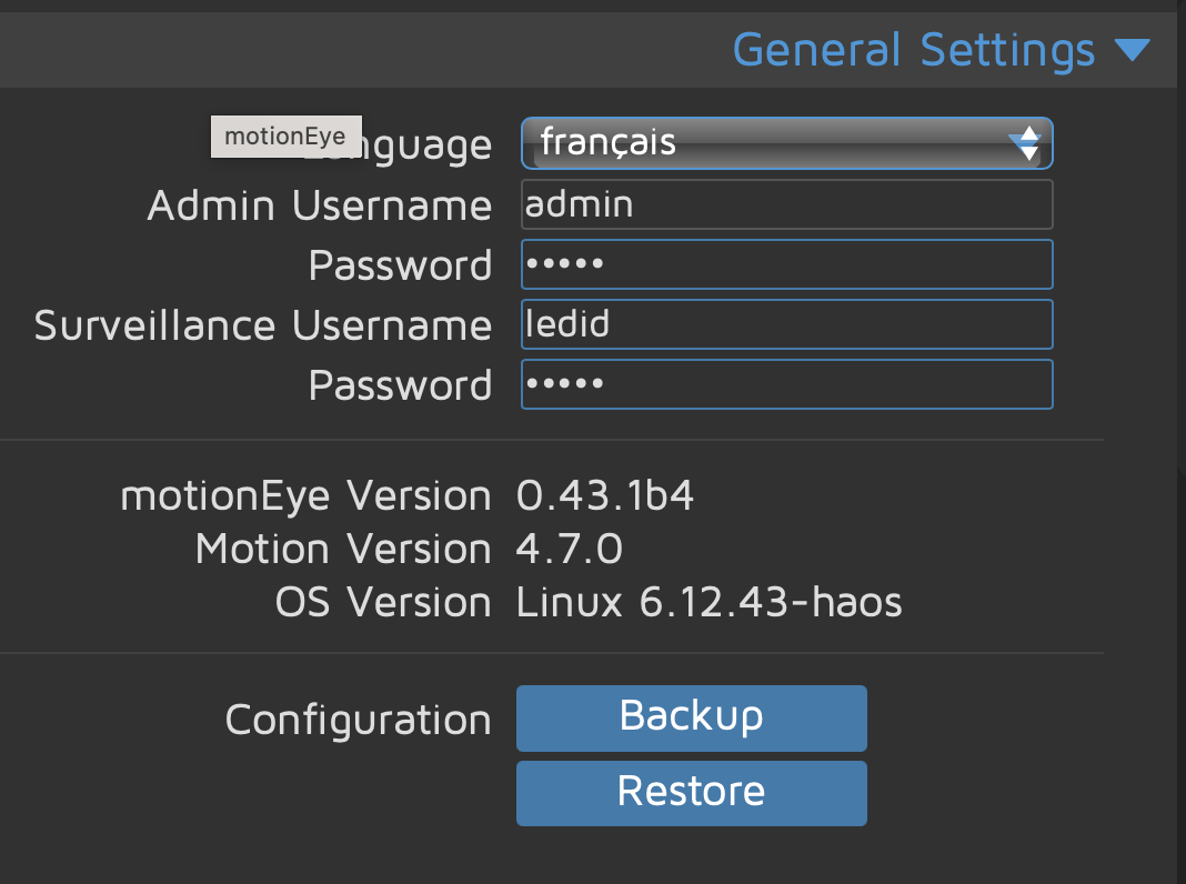

mes réglages dans MotionEye

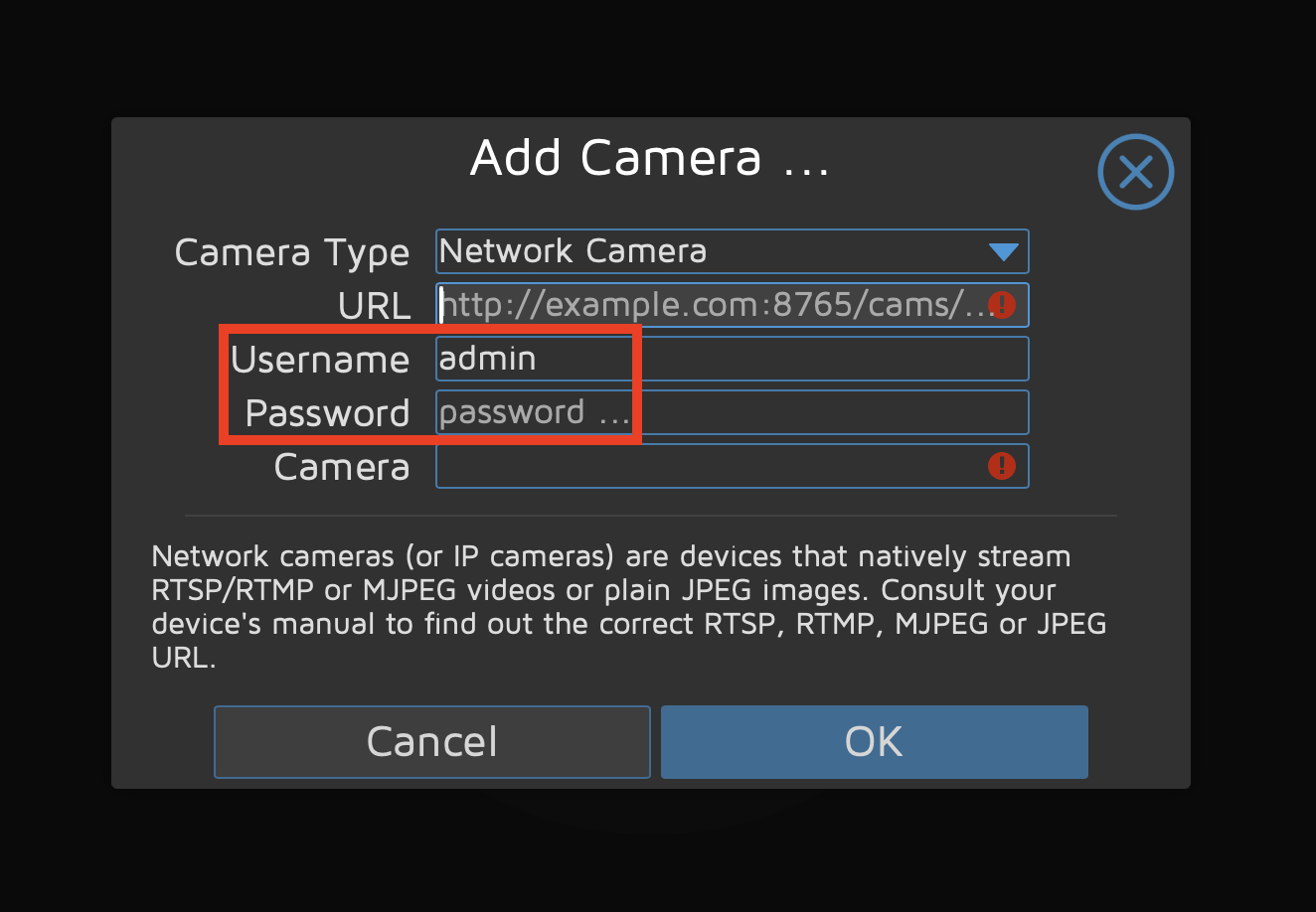

et ici c’est quel compte admin ??
merci
C’est le compte admin de la caméra concernée.
Cordialement
Pour les adresses des flux rtsp ils sont a peu prêt différent chez toutes les marques et voir même modèles de caméra il faut chercher dans les documentations les forums des fois c’est inscrit dans l’interface web

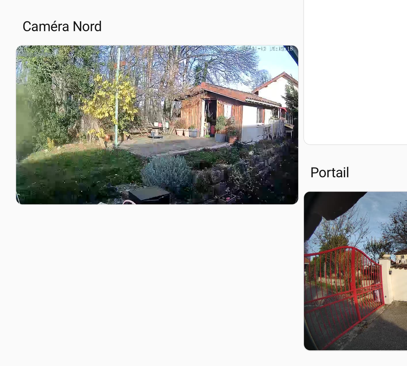

Bonjour, merci pour votre aide, tout fonctionne
