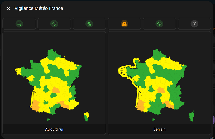

Sinon, dites…c’est quoi ce bout vert entouré ?
Ca ressemble pas à Paris et on a pas d’île ici
Andorre ? Qu’est-ce que ça fout au milieu de l’eau ?
Sinon je partage un soucis avec la condition de visibilité mais c’est parce qu’elle est case sensitive (ET QUE HA AFFICHE LA PREMIERE LETTRE DES ETATS EN MAJUSCULE) :
C’est andorre :wink:
c’est marrant, car avant, c’était collé à la france et pas dans l’eau :joy:

Je le fais pour afficher un badge sur la page principale :
Le badge apparaît que lorsqu’on est pas en vert et si je clique dessus, j’ai le détail de l’alerte (vent ou autre) et les deux cartes qui s’affichent dans une pop-up :
Depuis quelques jours, les cartes ne se mettent plus à jour, est ce pareil pour vous ? Cela a fonctionné environ 2 semaines et depuis j’ai les mêmes cartes.
aucun souci de mon côté.
Pareil

  - square: true
    type: grid
      - show_state: false
        show_name: true
        camera_view: auto
        camera_image: camera.mf_alerte_today
        type: picture-entity
        entity: camera.mf_alerte_today
        visibility:
          - condition: state
            entity: sensor.meteo_france_alertes_image_today
            state_not: unknown
      - show_state: false
        show_name: true
        camera_view: auto
        camera_image: camera.mf_alerte_tomorrow
        entity: camera.mf_alerte_tomorrow
        visibility:
          - condition: state
            entity: sensor.meteo_france_alertes_image_tomorrow
            state_not: unknown
    columns: 2
    layout_options:
      grid_columns: full
layout_options:
  grid_columns: full
