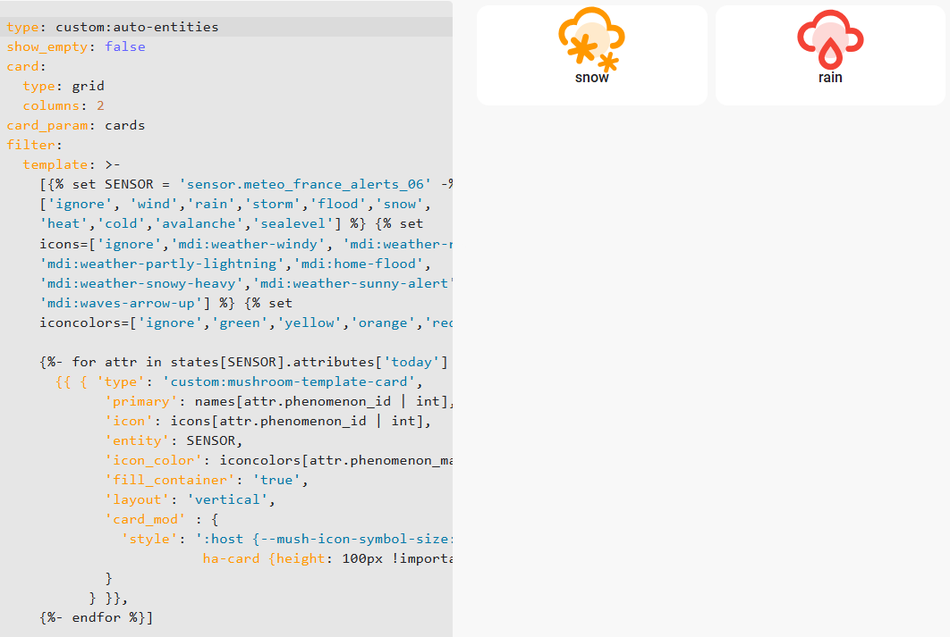

Avec l’entité pas stable au niveau des attributes, j’ai pu créer qqc qui va montrer toutes les ‹ alertes › dispo ‹ maintenant › dans l’entité. C’est assez flexible à modifier par changer des listes: names / icons / iconcolors
type: custom:auto-entities
show_empty: false
card:
  type: grid
  columns: 2
card_param: cards
filter:
  template: >-
    [{% set SENSOR = 'sensor.meteo_france_alerts_06' -%} {% set names =
    ['ignore', 'wind','rain','storm','flood','snow',
    'heat','cold','avalanche','sealevel'] %} {% set
    icons=['ignore','mdi:weather-windy', 'mdi:weather-rainy',
    'mdi:weather-partly-lightning','mdi:home-flood',
    'mdi:weather-snowy-heavy','mdi:weather-sunny-alert','mdi:snowflake-alert','mdi:landslide-outline',
    'mdi:waves-arrow-up'] %} {% set
    iconcolors=['ignore','green','yellow','orange','red'] %}
    {%- for attr in states[SENSOR].attributes['today'] -%}
      {{ { 'type': 'custom:mushroom-template-card',
            'primary': names[attr.phenomenon_id | int],
            'icon': icons[attr.phenomenon_id | int],
            'entity': SENSOR,
            'icon_color': iconcolors[attr.phenomenon_max_color_id | int],
            'fill_container': 'true',
            'layout': 'vertical',
            'card_mod' : {
              'style': ':host {--mush-icon-symbol-size: 2em}
                        ha-card {height: 100px !important;}'
    {%- endfor %}]

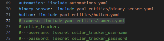

Je viens de voir cette erreur chez moi, j’ai zappé le changement de conf et je pense que la migration automatique ne fonctionne pas avec les caméras.

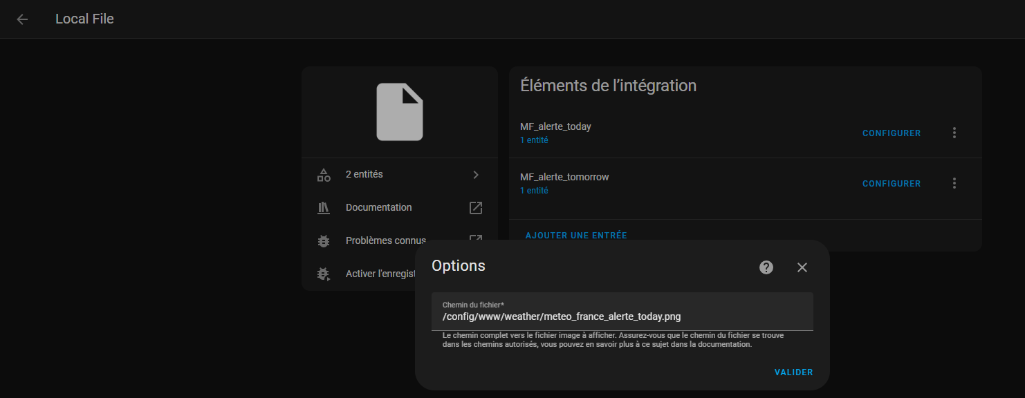

Du coup, j’ai viré le bloc caméra, recréé les local_file avec l’UI.

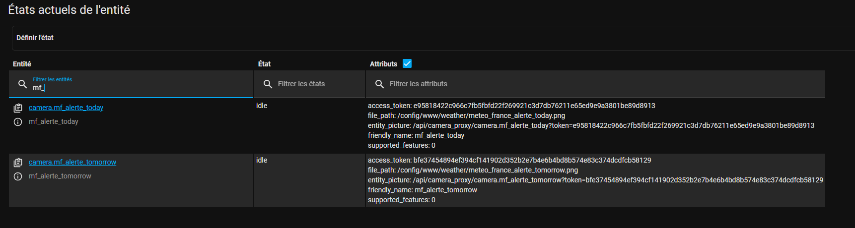

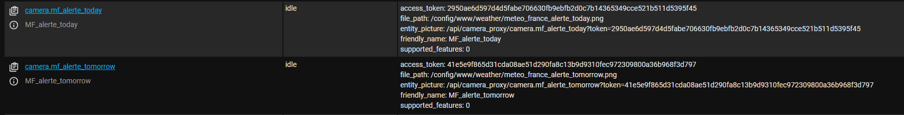

Par contre les entités camera.xxx existent toujours et sont toujours celle de la carte
ça m’étonne que ça marche
Les cameras sont forcement des reliquats de la conf qui est inactive
ça l’air bon ta config.
oui ça semble fonctionnel.
Je suis juste étonné que la création d’un local_file fasse par défaut une entité camera (quand c’est une image?)
Je ne me suis pas posé la question :sweat_smile:
T’en que ça fonctionne, je n’ai pas cherché plus loin.
Mais c’est bien décris dans la doc
oui, ça change de la logique habituelle, ça me perturbe :wink:
