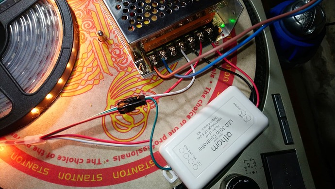

  • comme sur les vidéo, alimentation en USB puis je branche +, - et Data directement sur le bandeau.
  • Avec l’alimentation externe, je branche le module sur l’alimentation, le bandeau sur l’alimentation également puis la data entre le bandeau et le module.

tu n’auras pas assez d’ampère avec le USB.
Le ruban led consomme :
  • Consommation électrique : Environ 18 W par mètre
18w * 5m = 90w
90w / 5v = 18A
c’est pour ça qu’on t’a mis une alimentation 220V vers 5V 20A.
Tu branches la led sur le contrôleur avec juste le data ( fil vert) et le fil rouge sur le + et blanc sur le - de l’alimentation.
