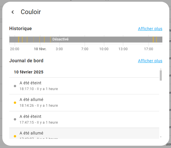

Pas besoin d’être présent pour savoir si ça c’est allumé ou éteint.
Il suffit de regarder l’historique du switch.
Ici celui de mon couloir :
Il me semble même que ça te dit si ça a été fait par une automatisation quand c’est le cas.

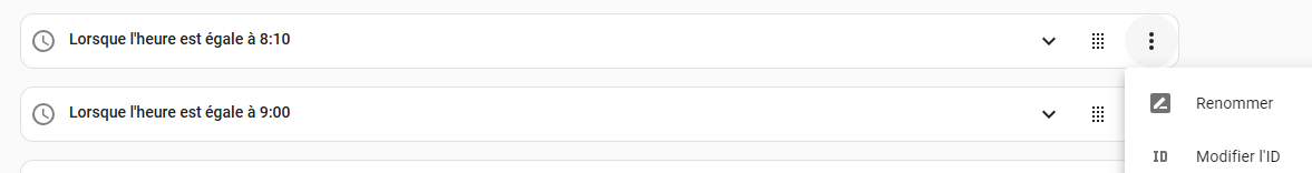

bonjour, c’est peut être hors sujet, mais comment obtiens tu cet écran avec les différents choix tracé sur la gauche et du yalm limité à la configuration de l’étape ?
Merci d’avance
Manu
Salut @Manu_Joly
Je pense que tu parle de la vue de l’historique de l’exécution de l’automatisation qui est accessible depuis la page de toutes les automatisations et en cliquant sur les 3 petits points en bout de la ligne de l’automatisation que l’on souhaite
