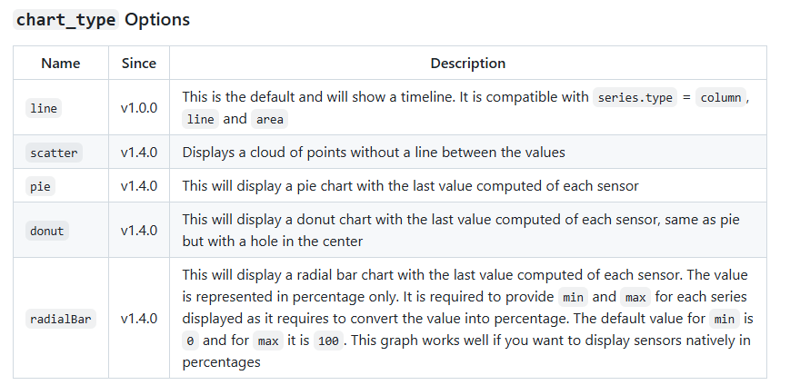

C’est pas vraiment scatter mais juste une lignes avec points…
Pourtant :
Mais c’est encore pas un scatter…juste des points sans ligne
Angular Scatter Charts Examples – ApexCharts.js

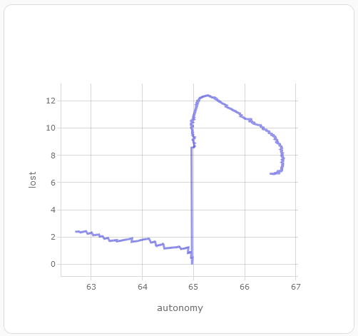

Avec cette carde j’obtiens cela pour l’instant:
Je vais voir ce que ca donne sur la durée.,
