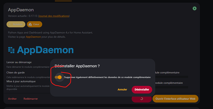

Si non, alors d’installation de l’addon (en choisissant de supprimer les reliquats de configuration) pour repartir d’un truc sain.
J’ai tout supprimé mais j’ai toujours la même erreur .

Là comme ça, je ne vois pas pourquoi ça ne fonctionne pas. Une installation propre (donc en ayant bien supprimé les reliquats)
sur une version de HA à jour, ça fonctionne sans rien faire
Supprimer également définitivement ---- Une bonne idée ; cela fonctionne parfaitement
