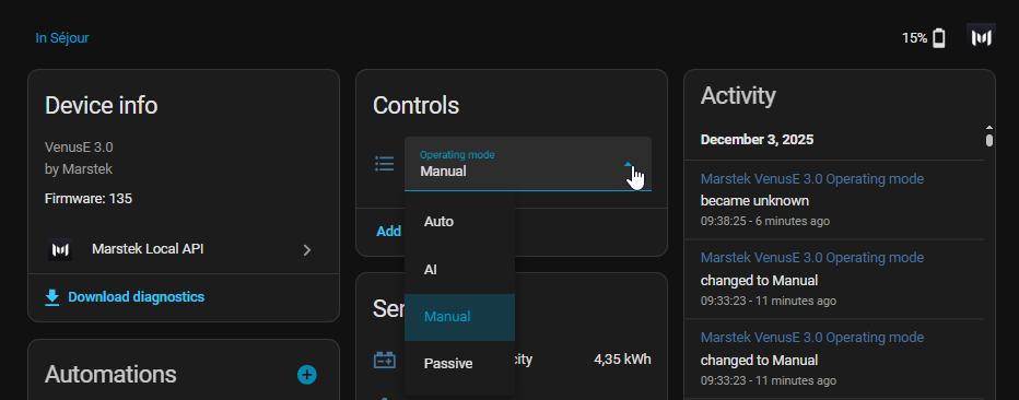

J’ai un bouton pour changer d’état :
Mais quand je passe ne Manual, il ne va pas activer les plannings qui ont été définis par l’application Marstek et stockés dans la batterie, je dois les fournir via un service :

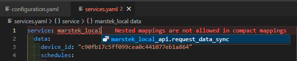

J’ai aussi tenté de mettre un include dans le configuration.yaml :
service: !include services.yaml
et créer un services.yaml avec ce code :
marstek_local_api.set_manual_schedules:
    device_id: "c90fb17c5ff099cea0c441077eb1a864"
    schedules:
      - time_num: 0
        start_time: "22:00"
        end_time: "23:59"
        days: [mon, tue, wed, thu, fri, sat, sun]
        power: -800  # Charge at max 800
        enabled: true
      - time_num: 1
        start_time: "00:00"
        end_time: "06:00"
        enabled: true
Mais quand je valide la configuration YAML, j’ai cette erreur :
Configuration warnings
Integration error: service - Integration ‘service’ not found.
Je patauge avec cette histoire de service !

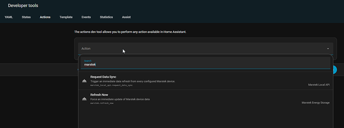

Et dans l’éditeur de Studio Code Server, si je commance à taper marstek_local, il ne me propose qu’un service :

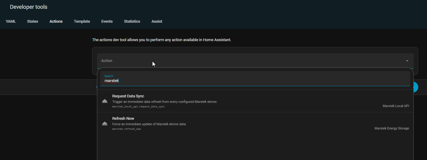

Mais le truc, c’est que quand je vais dans les Actions, je ne vois qu’un seul service pour l’intégration Marstek Local API:
Donc j’ai accès qu’au service pour la synchronisation :
Mais pas les autres services.
J’ai installé une autre intégration, d’où la présente d’une 2ème ligne
EDIT : Je suis passé en 1.2.0RC7 car j’ai vu sur un des tickets github du projet que cela corrigeait un problème de planning et maintenant, j’ai bien les services qui m’intéressent dans Actions
