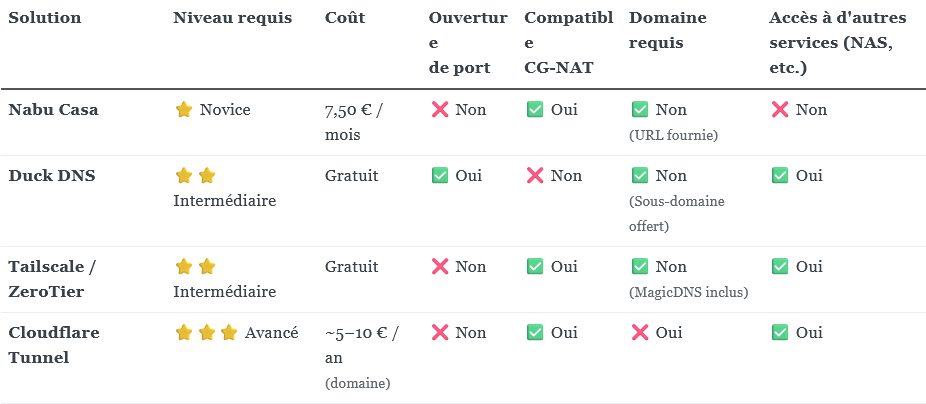

Pour ma part, je suis dérangé par ce tableau :
Dans la colonne "Domaine requis"; le fait de voir des :cross_mark: quand il n'y a pas besoin de domaine me fait lire que ce n'est pas la meilleure méthode.
Alors que de mon point de vue, c'est mieux de ne pas en avoir besoin.

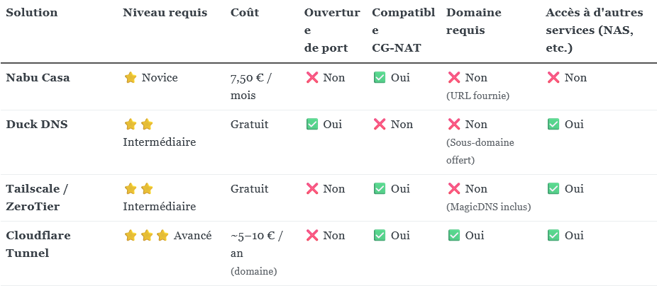

Du coup, j'aurai plutôt mis ainsi :
Aussi, au début du paragraphe "Les différentes solutions disponibles", il faudrait peut-être mentionner que ce n'est pas une liste exhaustive.
Et, j'aurai bien vu le VPN des Freebox d'inclus dans les solutions disponibles. Car en théorie 1 maison sur 4 (bientôt 1 sur 3 vu que SFR disparait) a ce service de disponible.
