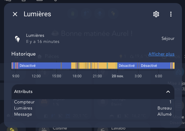

Mes popup sont soit des sous vue en effet, soit des popup natifs mais a base de sensor template pour concentrer des infos, par exemple :
Les lumières :
Etat : pièces allumées (off si rien, ce qui déclenche ou non la couleur de l’icone)
En attribut : compteur, détail des lumières allumées, message (état classique)
Les ouvertures :
Etat : on - off (ce qui déclenche ou non la couleur de l’icone)
En attribut : compteur, détail de chaque ouverture, message (état classique)
Etc…

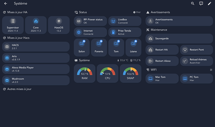

Sympa ! Pourrais-tu s’il te plaît nous poster des screenshots de tes différentes pages pour nous inspirer ?
Meme logique, le max en natif
