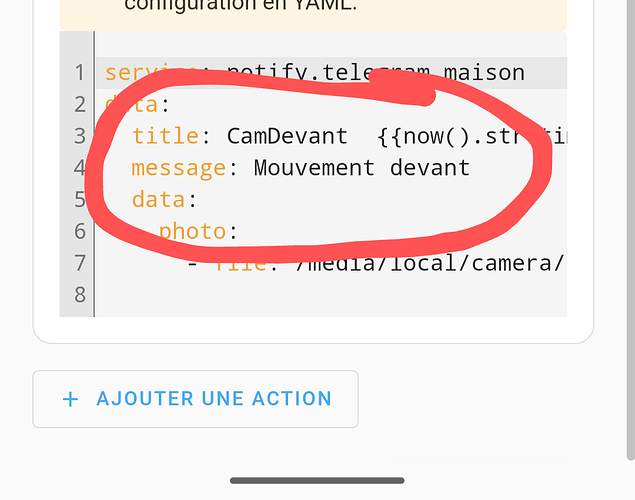

Bonjour, j’ai une petit problème sur les notifications,
Je reçois les bonnes images en notifications , parcontre je ne vois pas les messages qui sont dans l’ automation comme on peut voir.
Es normal?

Oui.
Essaie de mettre le message derrière le mot clé caption :
- service: notify.telegram_maison
message: Mouvement devant
photo:
- file: /media/local/image.jpg
caption: "Mouvement devant"
Bon tu avances, l’erreur doit être sur le passage du chat_id.

donc le problème est que le champ « message » et « title » n’apparaissent ni dans la notif ni dans la conversation mais uniquement dans le cas où je joins un fichier.
Sinon pas de soucis.
Le seul moyen d’avoir un texte dans la notif et dans la conversation est d’utiliser le champ « caption ».
Je rédige comme ca :
service: notify.ha
message: Personne détectée
title: Détection
photo:
- file: /media/detections/captures/entree_detection.jpg
caption: >-
Porte entrée : test
Dans cet exemple je verrai « Porte entrée : test » dans la notif et la conversation mais rien de plus.
Autre bizzarerie mais qui fonctionne est que le chemin du fichier sous le format « /media/local/xxx » qui fonctionne pour une notif classique, ne doit pas comporter « /local » pour une notif Telegram…
Pour les vidéos c’est bon ca passe.

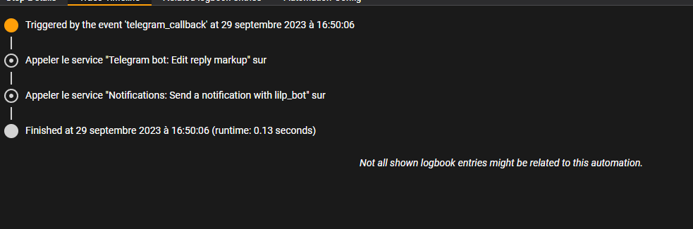

C’est ma première automatisation avec interaction.
Le bouton n’est utilisé que dans cette automation.
J’ai modifié la variable message_id en précisant :
message_id: ‹ {{ trigger.event.data.message.message_id }} ›
Lors du lancement j’ai bien le retour du callback.
Il me restera à tester avec l’autre commande. Et un déclenchement de l’automation par une commande aussi du style /start.
Oui mettre le message_id reçu dans le trigger est tout à fait logique et cela fonctionne.
Je vais encore tester et modifierai l’article en conséquence si confirmé.
Merci pour ton retour. Tout marche bien maintenant ?
