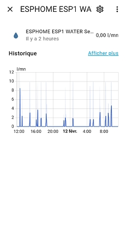

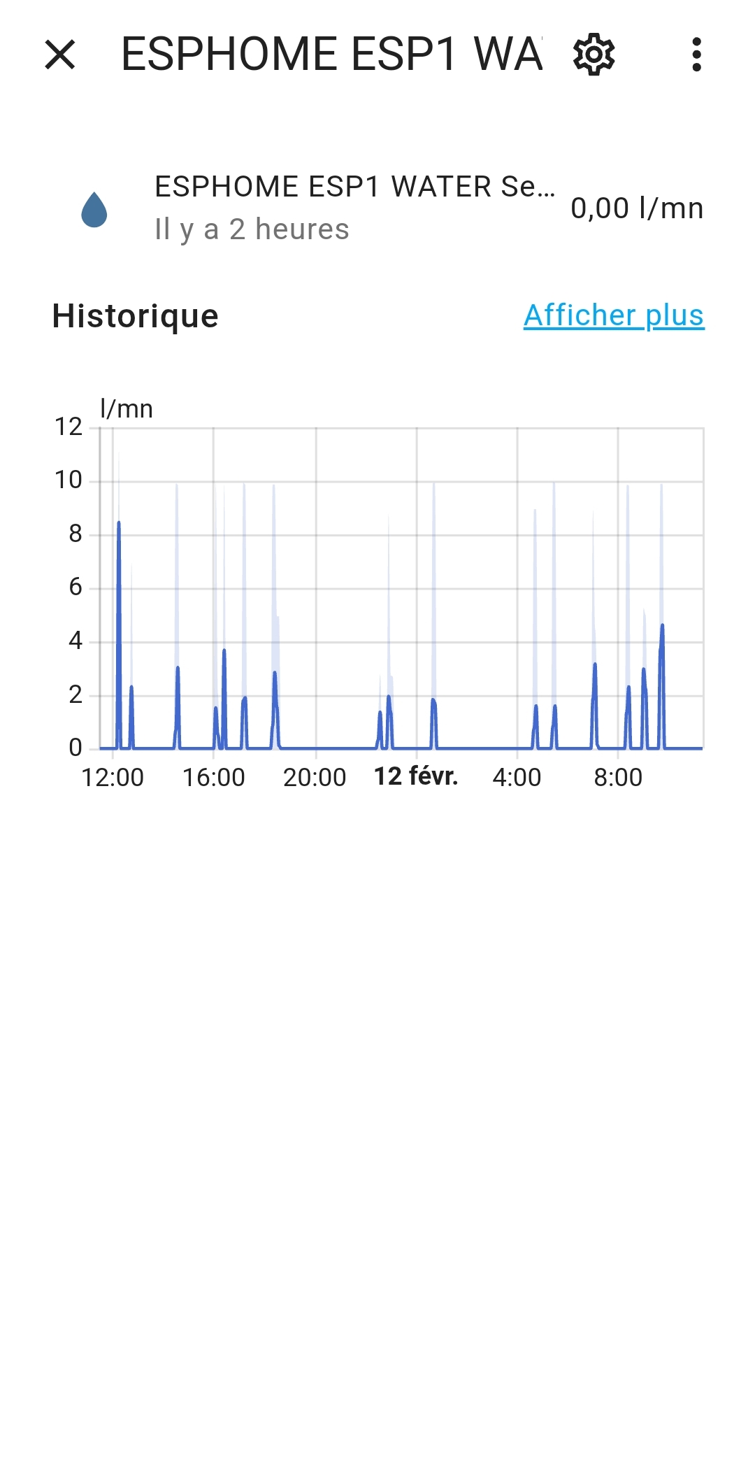

Sur mon compteur gianola 1L, j’ai mis comme time out : 100s pour le pulse-meter afin d’avoir un résultat (5s c’est trop court pour le gianola)
Contrairement au compteur a effet Hall qui donne plusieurs impulsions par litre (entre 25 et 30), le compteur gianola ne donne des impulsions qu’a chaque litres.
Exemple si le débit est de 1 l/mm et que le robinet est ouvert sur 30s, le compteur fournira 0 impulsion, donc débit 0 l/mm.
Alors que le compteur a effet Hall aura lui envoyé des impulsions et donc esp pourra calculer le débit.
Le gianola est très bien pour le comptage, mais pour avoir un calcul de débit instantanée <1l/mm c’est pas assez précis.
Le gianola 0,25/mm est certainement mieux.

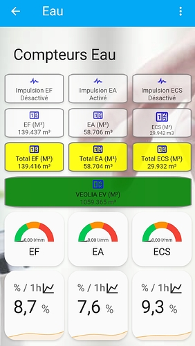

Voici ce que j’obtiens :

Pour le débit, tu peux avoir une valeur mais qui ne sera pas vraiment de l’instantané.

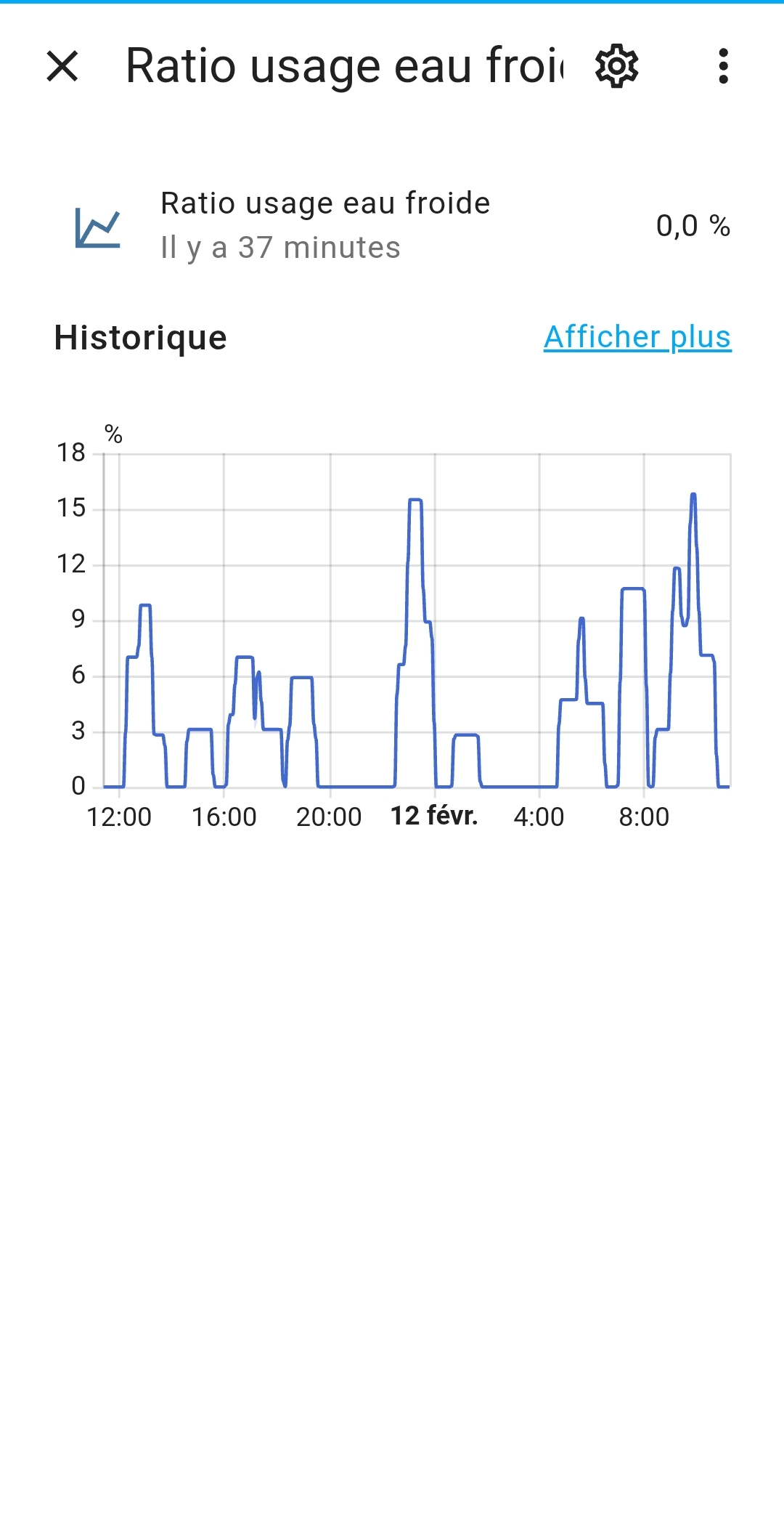

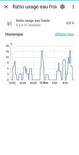

Pour le ratio usage comme tu peux le voir j’ai une valeur qui est un peu plus fiable car réalisé pour 1h de tirage.
Le tirage me permet de voir si j’ai une fuite permanente, car dans ce cas il ne retombe jamais a zéro.
Pour mon alerte fuite, je me base sur une conso moyenne jour. Si elle dépasse je reçois un message.
