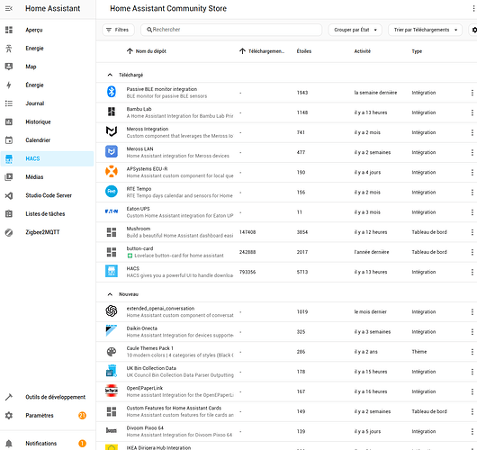

Bonjour, j’essaye de mettre en place le tuto, mais j’ai un soucis avec card_mod.
Quand j’ouvre hacs, je ne vois pas où il faut cliqer pour
“explorer et télécharger des nouveaux dépôts”
Merci pour votre aide
Désolé mais l’interface a changée depuis la version 1.3 de HACS. Il te suffit maintenant de juste faire une recherche, chercher card-mod et cliquer dessus.
