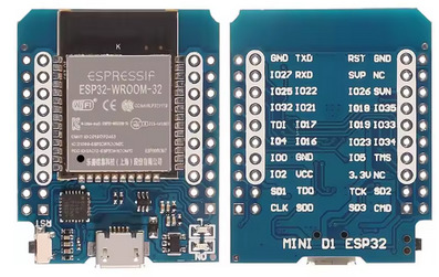

mon esp 32 (un mini esp32) :
Je branche mon capteur sur GND et IO16 (ces 2 pins sont côte à côte).
Déjà, le sens de branchement du capteur d’eau est-il important ?
Dans le yaml au départ, j’ai remplacé GPIO25 par GPIO16 aux 2 endroits.
Malgré cela, le compteur d’eau ne détecte rien malgré plusieurs tirage d’eau au robinet.

Ce devrait marcher : essaie de changer de gpio, de transfo (peut être l’alim pas bonne), d’esp32.
ok, je vais essayer.
EDIT : oh punaise, honte à moi. J’ai pris un esp32 dans un placard qui avait des pins soudées… Mais seules les 4 premières étaient soudées et pas celles à partir de IO16 !!! Avec la soudure ça marche mieux ! :wink:

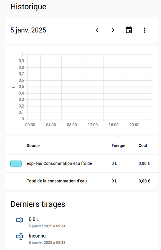

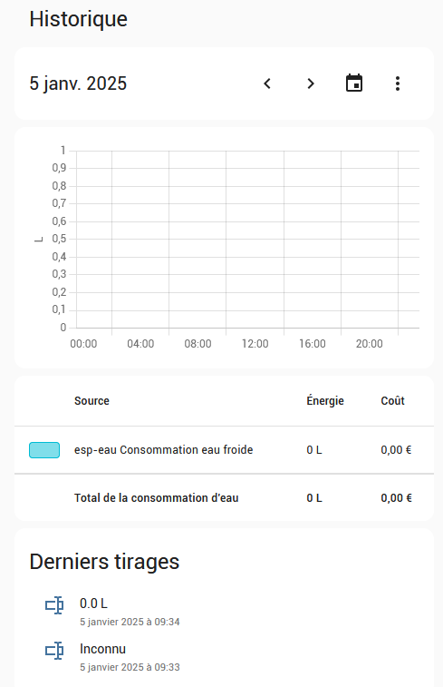

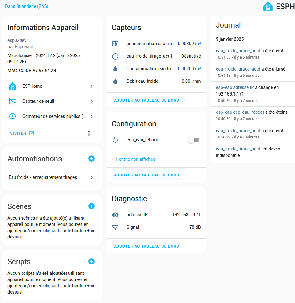

J’ai quand même un problème :
Dans le vue des helpers :
Mais sur le graph et le logbook card :
Comment est-ce possible ?
Bon le graphique s’est mis à jour à 11h.
Ca, ça marche.
maintenant pour les 50 derniers tirages je reste désespérément à 0L.

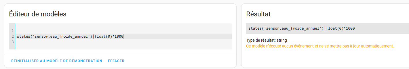

En revanche si je teste :

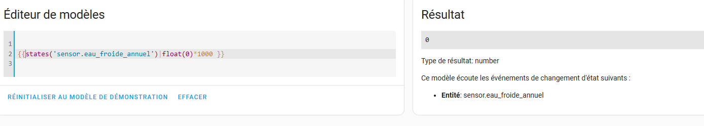

(outils de dev -->modele–> et j copie/colle :
states(‹ sensor.eau_froide_annuel ›)|float(0)*1000
HA répond : Ce modèle n’écoute aucun événement et ne se mettra pas à jour automatiquement.
Donc là je pense que le contenu de mon automation ne focntionne pas, pourtant j’ai fait un copié/collé du tuto !!!
Merci pour votre aide.
PS : j’ai bien des apostrophes et pas des < > à l’intéreiru des parenthèses. En validant mon message, les symboles sont changés !
A priori un pb de syntaxe :wink: il doit manquer les accolades {{ et }} ?
J’avais un soucis depuis le début vec consommation_annuelle et consommation_annuel en tout début de tuto !

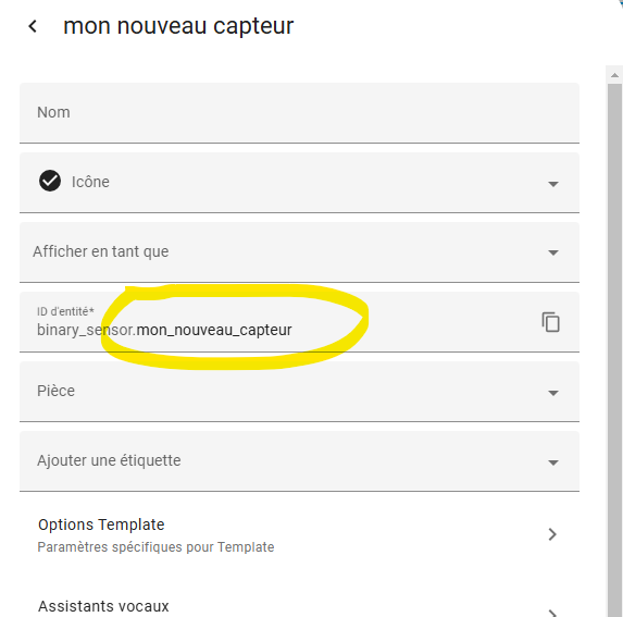

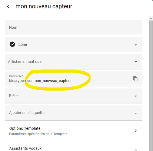

Nul part on peut entrer le ID de l(entité quand on crée le helper !!!
Du coup eau_froide_annuel n’existe pas !
En revhance en mettant consommation eau froide annuelle dans l’automation ça fonctiàonne !!!
Content que ça fonctionne correctement. Deux petites remarques néanmoins :
  • Les tutos sont parfois trompeur et souvent « vite » dépassés du aux évolutions rapides de HA. Les evol de HA sont à mon avis une bonne choses, et les tuto doivent être pris comme une source plus que comme une bible intangible
  • Il est possible de modifier les ID des entités créés par Helper. Mais uniquement après la création, et avec parcimonie, car une fois utilisé dans les automatisations ou autre, ce n’est pas évident de faire la chasse au ID modifié et qui ne fonctionne plus :wink:

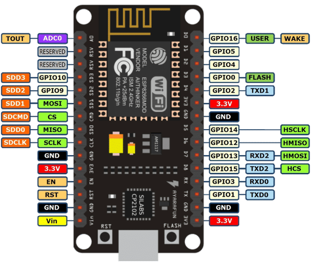

Je suis à mon tour en train d’installer un esp8266 couplé à une turbine effet hall.
Après de multiples essais les données ne sont pas fiables, si une personne a une idée je suis preneur car je tourne un peu en rond là…
Merci par avance!

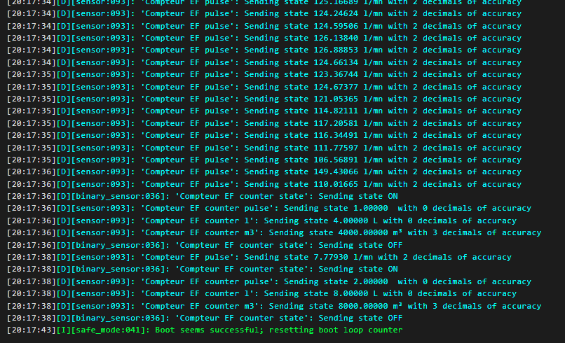

La log après 1 litre:
tu as mis le code pour un compteur de 0.25 l par impulsion es tu certain de cette caractéristique

Bonjour , j’ai installer un 8266 , je pense qu’il est également possible d’installer le proget ; mais par quoi on remplace le gpio 25 ?
INFO ESPHome 2024.12.4
INFO Reading configuration /config/esphome/esp-eau-1.yaml…
Failed config
binary_sensor.gpio: [source /config/esphome/esp-eau-1.yaml:39]
platform: gpio
pin:
ESP8266: Invalid pin number: 25.
number: GPIO25
allow_other_uses: True
mode: INPUT_PULLUP
inverted: True
filters:
- delayed_on: 50ms
- delayed_off: 50ms
on_press:
then:
J’ai également utilisé un ESP8266 et j’ai retenu le GPIO10.
Il faut donc modifier le code à 2 endroits :
binary_sensor:
  # comptage du nombre de litres : 1 impulsion ajoute 0.25 (compteur 0.25 / litre)
  - platform: gpio
    pin:
      number: GPIO10
et
sensor:
  # Débit d'eau instantané (0 après 10s)
  - platform: pulse_meter
    name: "Debit eau froide"
    pin:
      number: GPIO10
