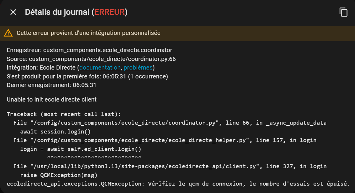

J ai un gros souci avec l’intégrations école directe. Quand je me connecte je n ai aune entités qui se créés et j ai toujours ce message d’erreur dans journaux malgré avoir répondu au qcm, désinstaller et réinstaller 20 fois l’intégration, ,attendre plus de 24 heures, je ne sais plus quoi faire…
Est ce que quelqu’un a déjà rencontre ce problème ??
Je vous remercie

Merci pour votre réponse mais mon fichier est déjà fait mais je vais essayer de mettre les réponses à la ligne comme sur le vôtre point les miennes sont au bout des questions
Hello @manu_roy
Le format du fichier n’a aucune incidence.
Cette erreur signifie qu’il y a au moins une question dans le fichier qui n’est pas répondue.
As-tu modifié le nom ou chemin du fichier ?
As-tu créé toi-même le fichier ou ç’est l’intégration ?

J ao modifié mon fichier et mis les réponses sois les questions et pas côté, et depuis mes entités remontent….
