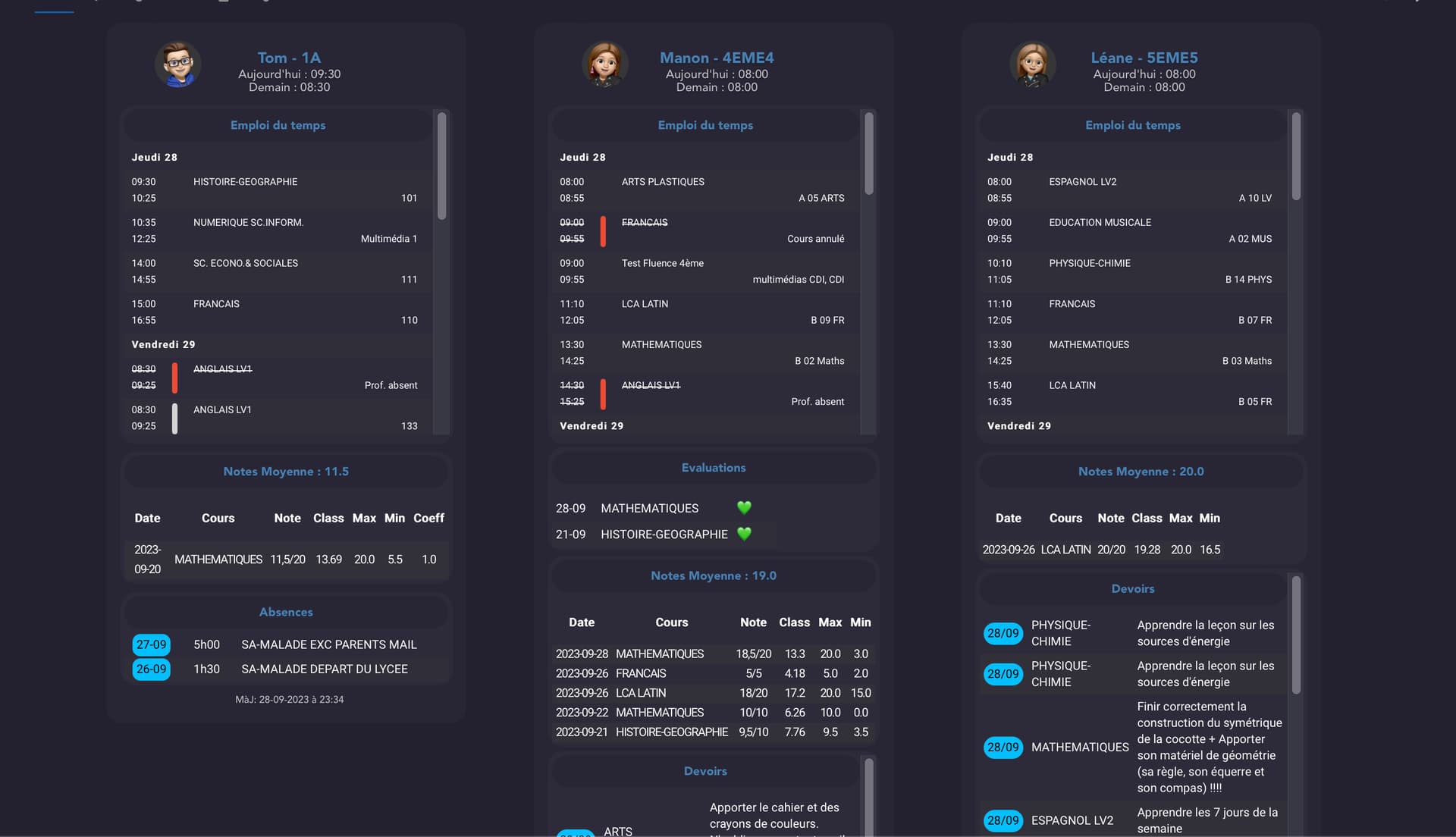

Hello @herveaurel
J’ai checké ton github mais toujours pas ton super dashboard pronote :grin:
Au plaisir de le voir bientôt :+1:t4:
Je ne mets pas a jour au moindre évènement, mais je le ferai.
C’est exactement ce que je recherche à faire, quand tu auras un peu de temps, tu pourrais nous mettre le code de cette carte. Merci par avance
@herveaurel, @Thomas_Mary

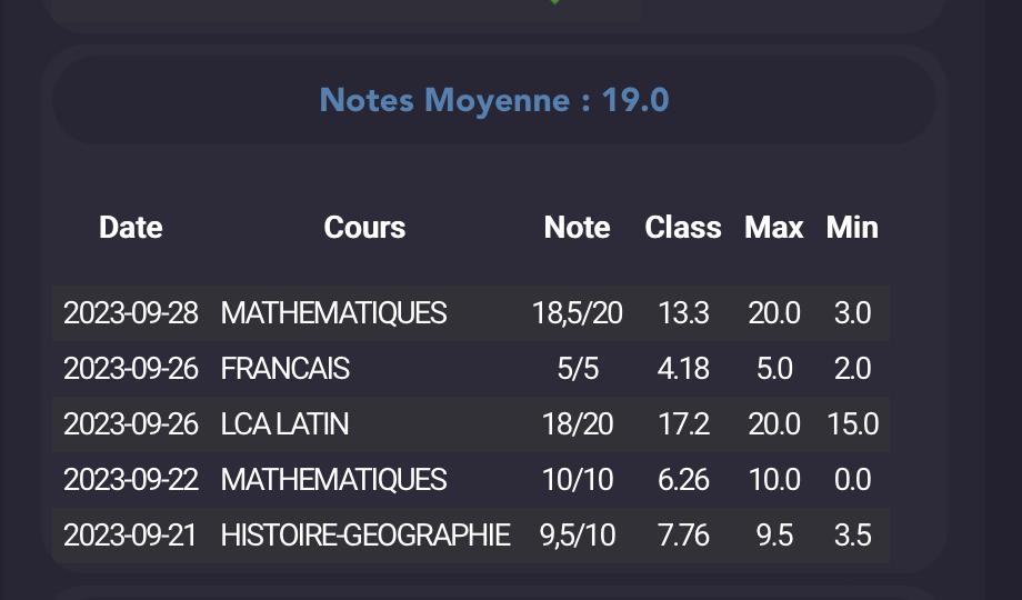

Si ça vous intéresse, j’ai mis à jour le code pour tenir compte de quelques petites bizarreries gracieusement offertes par le collège de mon fils.
Par ailleurs, j’ai cru voir passer des discussions sur la moyenne générale. Pour ma part, j’ai résolu le problème en créant une nouvelle « entrée » de type « Template » dans « Paramètres > Appareils et services ». Voici le code:
{% set data = namespace(avgs=[]) %}
{% for sub in state_attr('sensor.pronote_xxx_averages', 'averages') %}
  {% set data.avgs = data.avgs + [sub.average|replace(',', '.')|float] %}
{% endfor %}
{{ data.avgs|sum / data.avgs|length }}

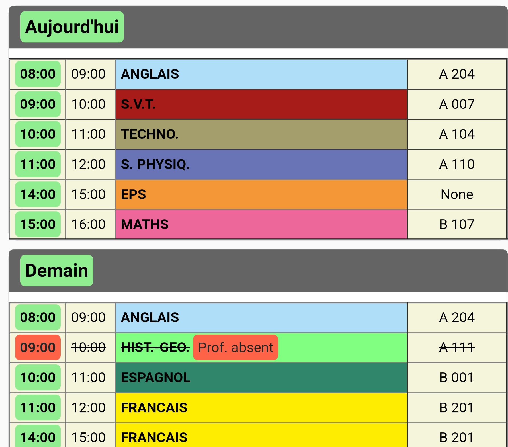

Le code de ma carte :
Le template avec les macros, à placer dans config/custom_templates/pronote.jinja :
(pensez bien à appeler le service homeassistant.reload_custom_templates pour qu’il soit chargé)
{% macro timetable_markdown(firstname, sensor_id) %}
{% set days = ["Lundi", "Mardi", "Mercredi", "Jeudi", "Vendredi", "Samedi", "Dimanche"] %}
{% set items = state_attr(sensor_id,'lessons') %}
<div>
    {{ firstname }} - {{ days[items[0].start_at.strftime('%w')| int - 1] }} {{as_timestamp(items[0].start_at) | int | timestamp_custom('%d/%m', true)}}
    - Début à {{ as_timestamp(state_attr(sensor_id,'day_start_at'))| int | timestamp_custom('%-Hh%M', true) }}
</div>
<table>
{%- set idx = 0 -%}
{% for item in items %}
{%- set canceled = item.canceled == True -%}
{%- if canceled and item.start_at == items[idx+1].start_at -%}
    {%- continue -%}
{%- endif -%}
<tr>
    <td>
    {{ item.start_time }}<br />
    {{ item.end_time }}
    </td>
    <td>
    {%- if canceled -%}<del>{%- endif -%}
    <b>{{ item.lesson }}</b>
    {%- if canceled -%}</del>{%- endif -%}
    <br />
    Salle {{ item.classroom }}
    </td>
    <td>
    {%- if canceled -%}
        <mark>{{ item.status }}</mark>
    {%- elif item.status != None -%}
        <span>{{ item.status }}</span>
    {%- endif -%}
    </td>
</tr>
{%- set idx = idx + 1 -%}
{% endfor %}
</table>
{% endmacro %}
{% macro timetable_styles(sensor_id) %}
div {
    background-color:rgb(50, 50, 50);
    padding: 12px;
    color:white;
    font-weight:normal;
    font-size:1.2em;
    border-top-left-radius: 5px;
    border-top-right-radius: 5px;
table{
    font-size: 0.9em;
    font-family: Roboto;
    width: 100%;
    outline: 0px solid #393c3d;
    margin-top:5px;
    border-collapse: collapse;
span {
    color: white;
    background-color: rgb(75, 197, 253);
    padding: 4px;
    border-radius: 4px;
mark {
    color: white;
    background-color: rgb(250, 50, 75);
    padding: 4px;
    border-radius: 4px;
tr:nth-child(even) {
    background-color: #2d2d2d;
{%- set items = state_attr(sensor_id, 'lessons') -%}
{%- for item in items -%}
tr:nth-child({{ loop.index }}) td:first-child {
    border-left: 4px solid {{item.background_color}};
{%- endfor -%}
tr.canceled td {
    color: orange;
td {
    padding: 5px 10px 5px 10px;
    text-align: left;
    vertical-align: top;
{% endmacro %}
Et pour l’utiliser :
type: markdown
content: >-
  {%- from 'pronote.jinja' import timetable_markdown -%}
  {{- timetable_markdown('Prénom de votre enfant', 'sensor.pronote_XXXXX_timetable_next_day') -}}
card_mod:
  style:
      ha-card ha-markdown {
        padding:0px
      ha-card ha-markdown.no-header {
        padding:0px
    ha-markdown$: >
      {%- from 'pronote.jinja' import timetable_styles -%}
      {{- timetable_styles('sensor.pronote_XXXXX_timetable_next_day') -}}

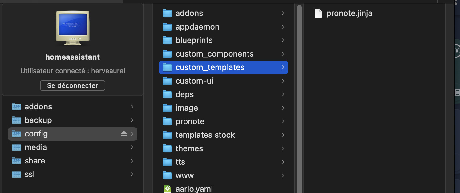

Il faut créer un dossier custom_templates et y déposer le fichier pronote.jinja ?
Lo @herveaurel ,
Est-ce que tu pourrais nous partager ton travail ?
Je suis curieux de voir ce que t’as fait :slight_smile:

C’est un dossier que je dois créer ? Actuellement ce dossier n’existe pas dans mon arborescence

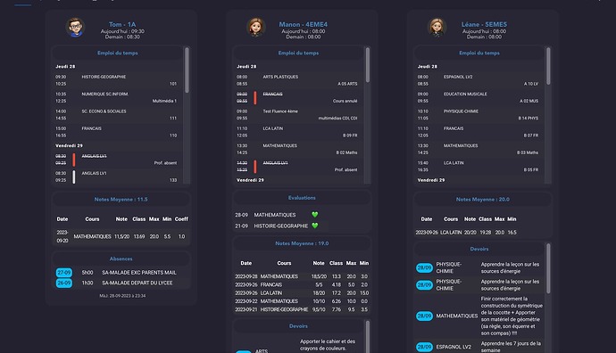

Je mettrais mon Github à jour quand j’aurais tout terminé : :point_right:t3: Mon Github
Là je viens de passer la case « devoirs » en mode scroll aussi comme celle de l’emploi du temps.

Yes, par défaut le dossier n’existe pas :slight_smile:
OK j’ai fait ca, mais après reboot, la markdown n’affiche rien.
