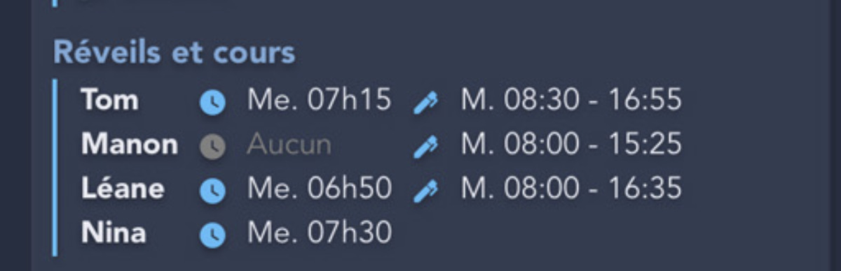

J’ai, pour le moment, un tableau qui met en évidence les réveils et les heures de cours du lendemain.

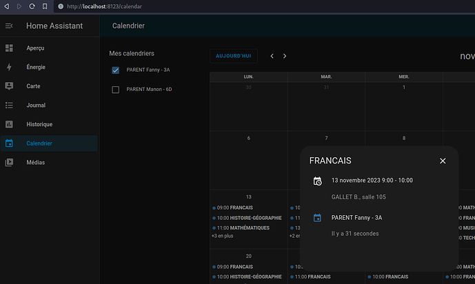

Petite nouveauté que je vais mettre en beta test demain je pense :
Salut !
Je suis volontaire pour beta tester le calendar (can’t wait:) )

La version beta 0.14.0-dev est dispo pour l’ajout des calendriers :calendar:
Vous pouvez la télécharger en allant dans HACS > Pronote > Re-télécharger > Afficher les versions bêta

Je viens de l’installer et je viens de remarquer que dans le calendrier apparaissent aussi les cours annulés. J’imagine que tu l’avais déjà vu. Bonne continuation dans ton developpement.
Ca fonctionne au poil ! Merci.
