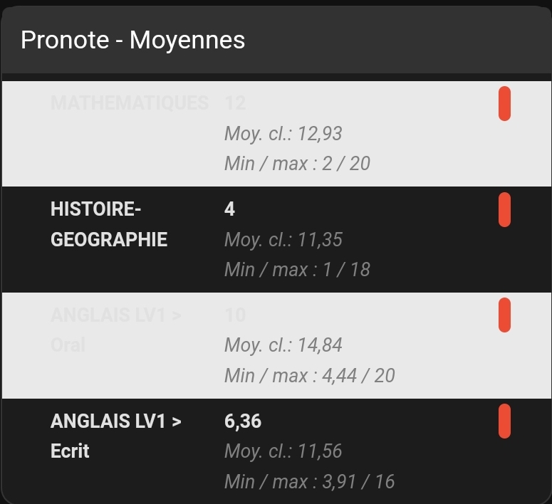

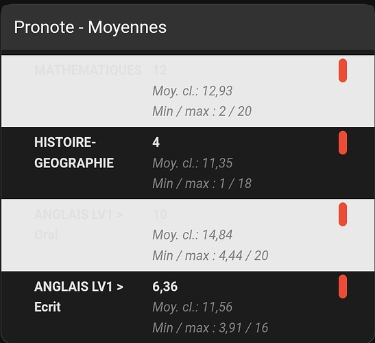

Bonjour @Dathosim , superbe card…
de quel côté dois-je chercher pour corriger ces 2 problèmes que sont fonts blancs et l’absence des trais de couleurs sur la gauche?

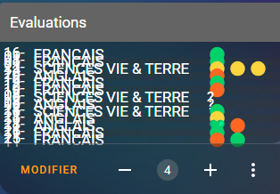

Moi, c’est les ‹ notes › impossible à trouver le bon code. et la partie ‹ evaluation › qui n’a pas le bon format
ou
j’y travail…
Ca doit être du côté du fichier pronote.jinja que l’erreur vient je pense (surtout la partie styles)
Si ça peut t’aider, mon fichier pronote.jinja

    {%- if sensor_id == "sensor.pronote_XXX_XXX_averages" -%}
        tr td:last-child > span {
            display: inline-block;
            width: 4px;
            max-width: 4px;
            height: 3rem;
            border-radius: 4px;
        tr td:nth-child(1) > span {
            display:inline-block;
            width: 4px;
            height: 3rem;
            border-radius:4px;
        {%- set items = state_attr(sensor_id, 'averages') -%}
        {%- for i in range(0, items | count, 1) -%}
            tr:nth-child({{ loop.index }}) td:nth-child(1) > span {
                background-color: {{items[i].background_color}};
            {%- if items[i].average >= items[i].class -%}
                tr:nth-child({{ loop.index }}) td:last-child > span{
                    background-color: #009767;
                    padding: 0px;
            {%- else -%}
                tr:nth-child({{ loop.index }}) td:last-child > span {
                    background-color: #EC4B34;
                    padding: 0px;
                tr:nth-child({{ loop.index }}) td:last-child {
                    color: #EC4B34;
                tr:nth-child({{ loop.index }}) td:last-child > ul {
                    color: var(--primary-text-color);
            {%- endif -%}
        {%- endfor -%}
{%- endmacro -%}
