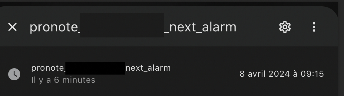

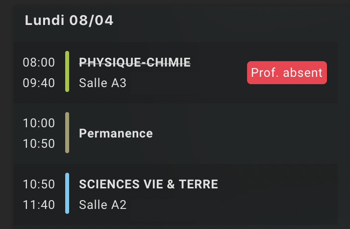

Une petite remarque sur la gestion du reveil et des heures de permanence.
Mon fils a un prof absent pour sa première heure demain matin suivi d’une heure de permanence.
Le sensor next_alarm est configuré pour 9h15 au lieu de 10h05 (45 minutes avant le premier cours) : « permanence » n’est pas considéré comme une heure off ?
Pas d’inquiétude, il sera réveillé bien avant 9h15 :smiley:

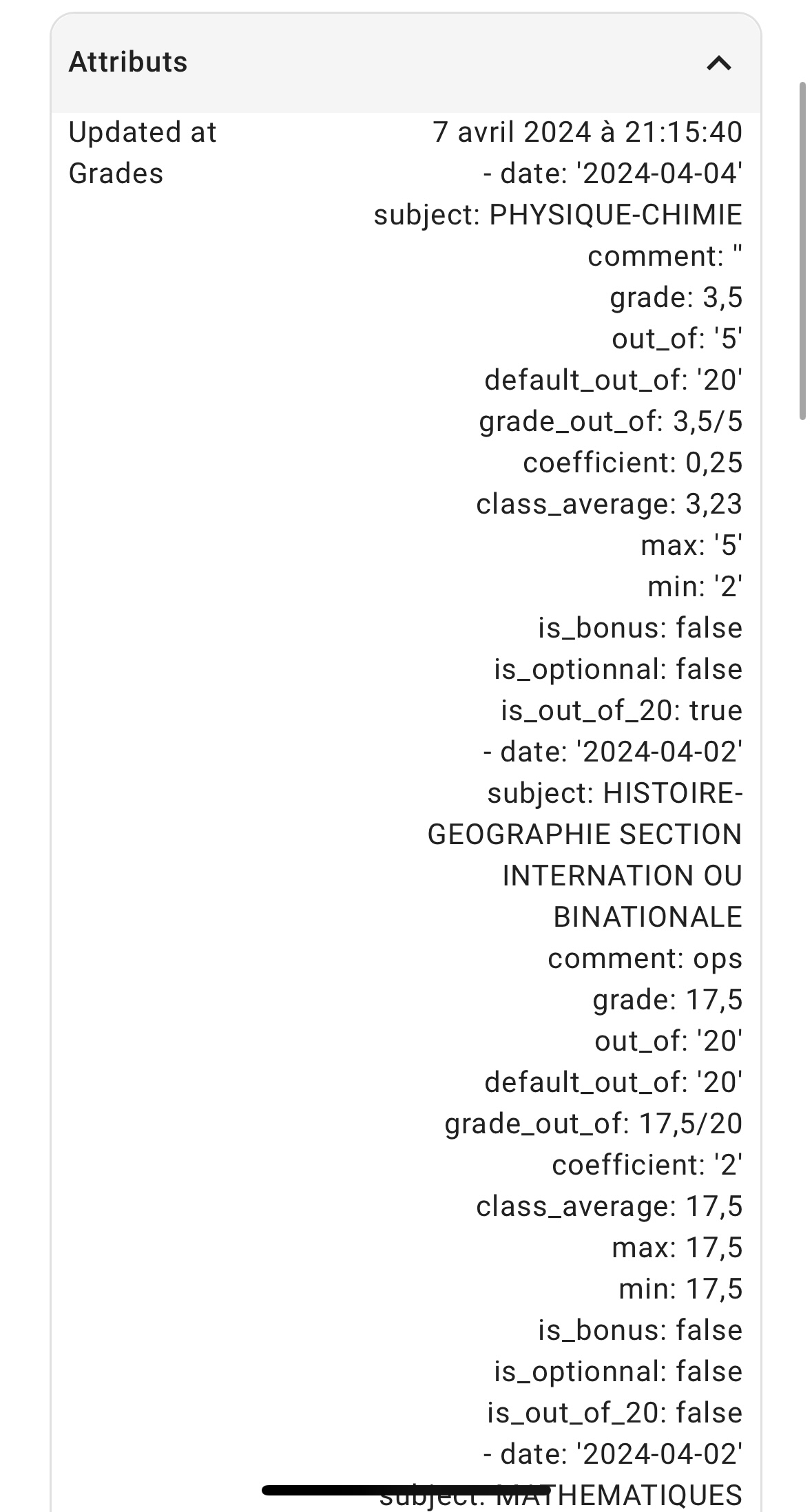

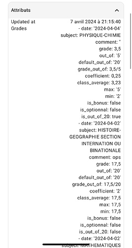

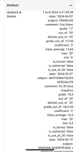

Je suis allé voir de plus près. J’ai deux enfants dans le même établissement mais les notes ne semblent pas se charger tout à fait avec la même syntaxe.
Pour lui, la carte affiche bien les notes :
Pour lui, la carte n’affiche rien :
La différence semble être en termes d’apostrophes. Même établissement, même compte pronote pourtant.
Une idée ?
Merci !
