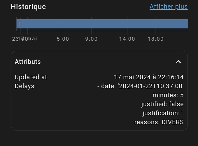

salut, j’ai vue ce probleme, chez moi c’est les cartes #pronote-timetable-card# les cours du jours et du lendemain.
updated_at: "2024-05-18T07:47:05.767319+00:00"
delays:
  - date: "2024-01-22T10:37:00"
    minutes: 5
    justified: false
    justification: ""
    reasons: DIVERS
friendly_name: pronote_

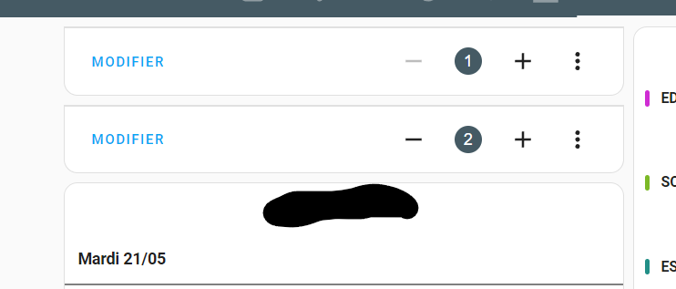

Quand je veux afficher l’emploi du temps j’ai le message : « Aucun éditeur visuel disponible pour le type « custom:pronote-timetable-card ». »
Toutes les autres cartes fonctionnent. ex : custom:pronote-grades-card
J’ai bien Pronote for Home Assistant et Pronote Cards sur les dernières versions.
Ce n’est pas un bug il n’y a que le mode configuration yaml pour le moment (pas d’éditeur sous forme de formulaire).
Suis la config affichée dans les exemples :slight_smile:

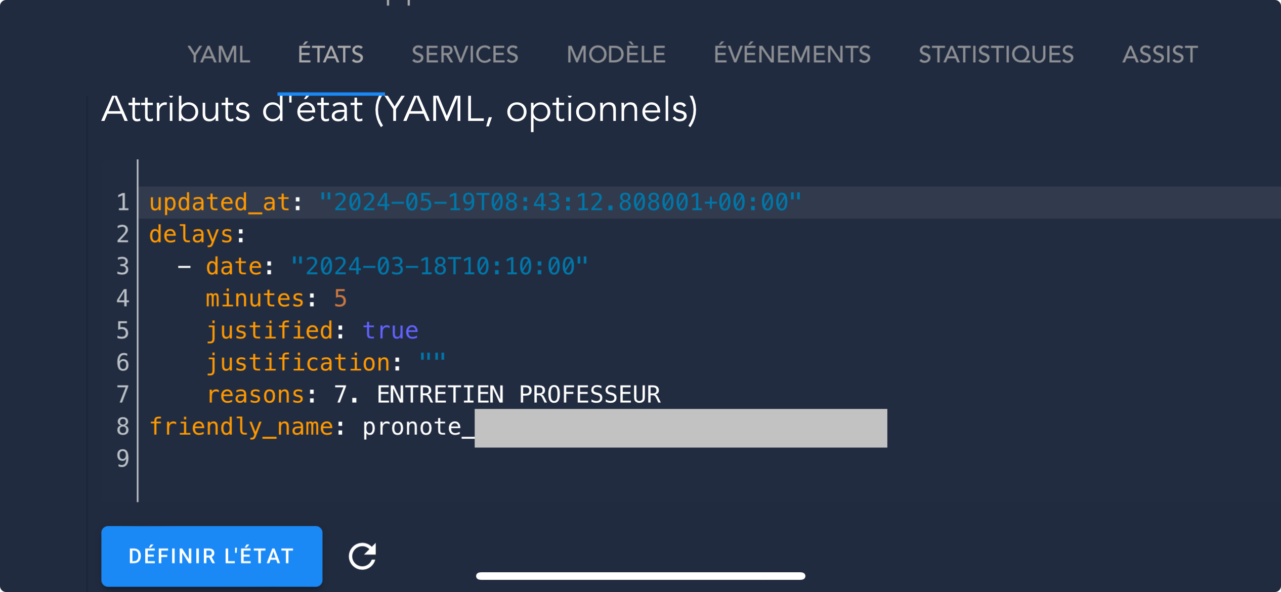

Personne d’autre n’a de données pour les retards ? Sans échantillons de données, je ne peux pas avancer sur une carte.
@herveaurel ?

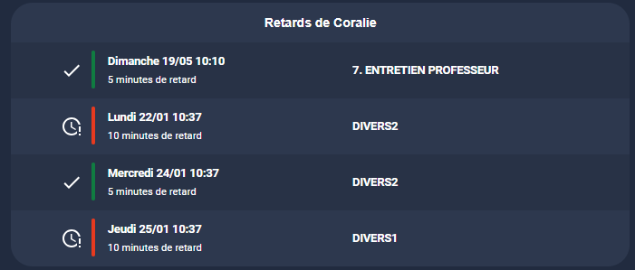

J’ai mis ça mais je ne sais pas trop ce que peuvent prendre comme valeurs les champs :
delays:
  - date: "2024-01-21T10:37:00"
    minutes: 5
    justified: true
    justification: justif1
    reasons: DIVERS1
    minutes: 10
    justified: false
    justification: justif2
    reasons: DIVERS2
  - date: "2024-01-24T10:37:00"
    minutes: 5
    justified: true
    justification: justif3
    reasons: DIVERS2
  - date: "2024-01-25T10:37:00"
    minutes: 10
    justified: false
    justification: justif4
    reasons: DIVERS1
friendly_name: pronote_coralie_delays
Ce qui donne pour l’instant :
Pour le moment je n’ai rien de plus que :
ok merci
