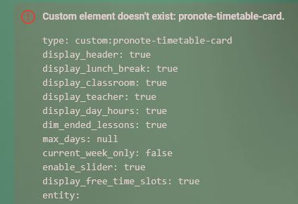

Bonjour depuis ce matin impossible d’afficher pronote
j’ai essaye de reinstaller pronot cards mais rien y fait??
et je ne trouve pu les cartes??
version core 2025.3.4
merci

Effectivement, ça vient d’une lib externe qui était embarquée et qui n’est plus disponible.
J’ai corrigé le souci dans ma version de dev, j’essaye de publier un correctif asap.

Merci pour cette mise à jour tant attendue.
Cependant, chez moi les cartes n’affichent rien mise à part la page des moyennes (et encore que pour les deux premiers trimestres) et les devoirs alors que dans les sensors, les attributs remontent bien toutes informations.
Pour info j’ai mis à jour l’intégration et les cartes en version 2.0.
Même chose pour moi je n’ai plus rien hormis un « Pas de devoir à faire »
Tout le reste a disparu, l’emploi du temps, les moyennes etc… tout a sauté.
Bonsoir et merci pour l’update rapide,
De mon côté, échec de configuration pour chacun de mes enfants suite maj de l’intégration et cartes.
Je réponds à mon problème.
J’ai désinstallé complètement l’intégration pour la ré-installer. Les sensors ont changé de nom et cela fonctionne. Sauf l’emploi du temps qui reste désactivé dans l’intégration donc rien dans la carte, logique.
Après je me dis que peut-être en changeant de jour, il va s’actualiser. J’attendrai demain donc.
@laurent_farin @QualQuek Est-ce que vous avez remis les bons sensors pour les cartes d’emploi du temps et de devoirs ? Ils ont changé de nom (cf mon poste précédent).
@BoNuX Hum, est-ce que tu peux essayer en supprimant / remettant tes enfants ?
Je l’avais fait mais du coup, j’ai répondu à ma question et ça marche. :+1:
Est-ce que tu peux aller voir dans les journaux d’HA les erreurs liées à pronote stp ?
