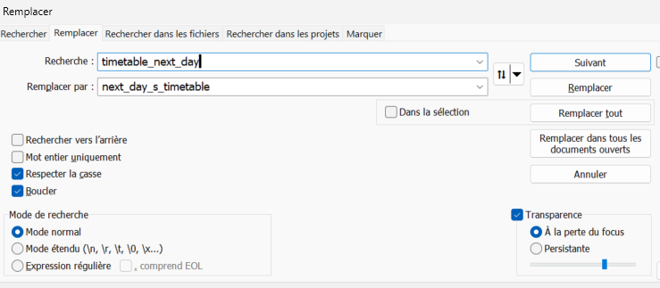

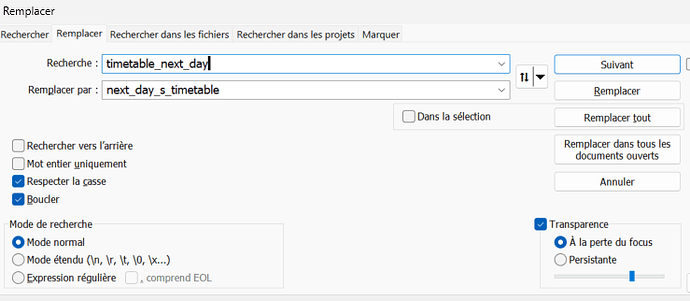

Juste pour rappel à ceux qui, comme moi, avaient zappé sur l’information de changement de nom de certaines entités pourtant bien signalée par @delphiki dans ce post :
Un petit rechercher - remplacer tout dans votre éditeur de texte préféré avec ces 2 chaînes partielles et les capteurs temporels de chaque membre de votre tribu pour les alertes vocales fonctionneront à nouveau (:
timetable_today -> today_s_timetable
timetable_next_day -> next_day_s_timetable

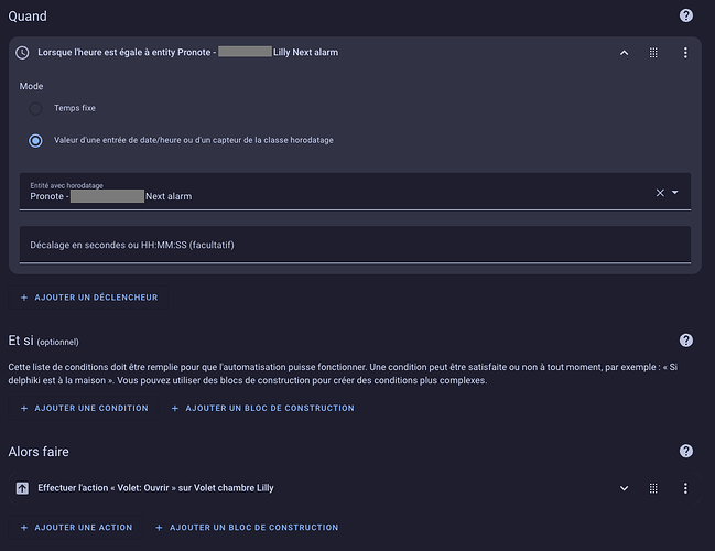

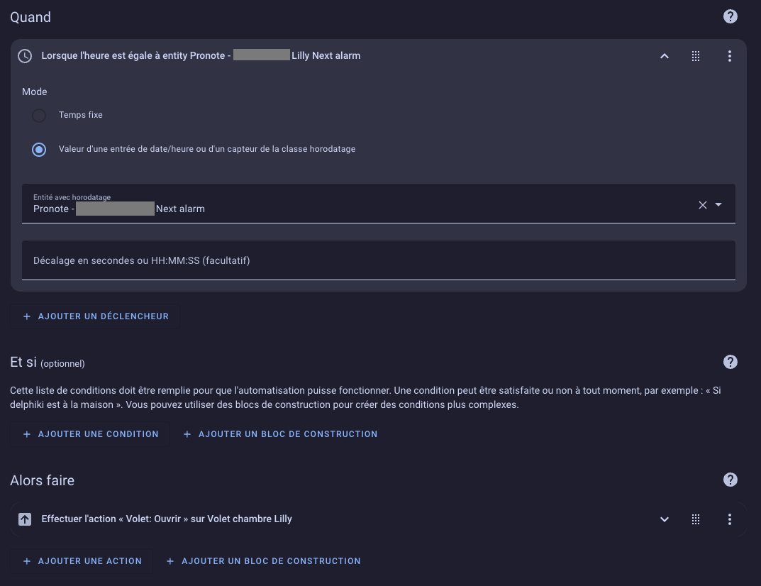

J’ai juste un souci avec l’automatisation de l’ouverture des volets en fonction de l’heure du 1er cours.
Est ce que ceci est valide ?
Parce que j’ai teste en laissant les champs « De » et « A » vide, et la, c’est toutes les 15 min qu’il ouvre les volets :confused:
Grand merci d’avance :wink:
Tu as plus simple :
Oh lala, mais bien sur…
Merci, c’est clairement plus simple :smiley:

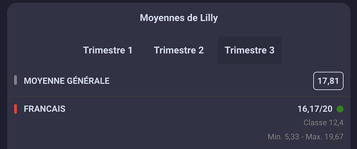

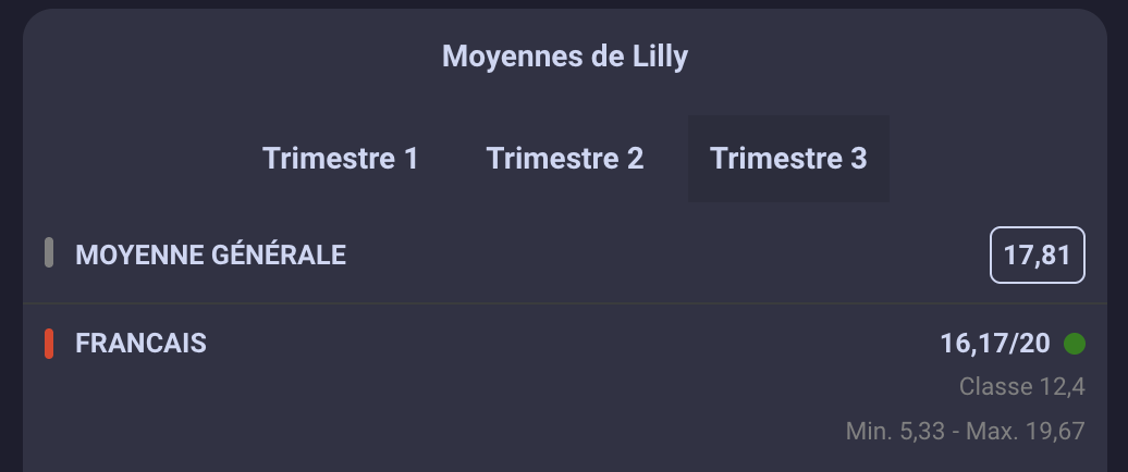

Je viens de rajouter l’option pour afficher la moyenne générale sur la carte des moyennes :
Une chose importante à savoir sur les moyennes générales, elle peut être légèrement différente de la véritable moyenne générale, car si jamais Pronote ne retourne pas l’information, elle est calculée.
